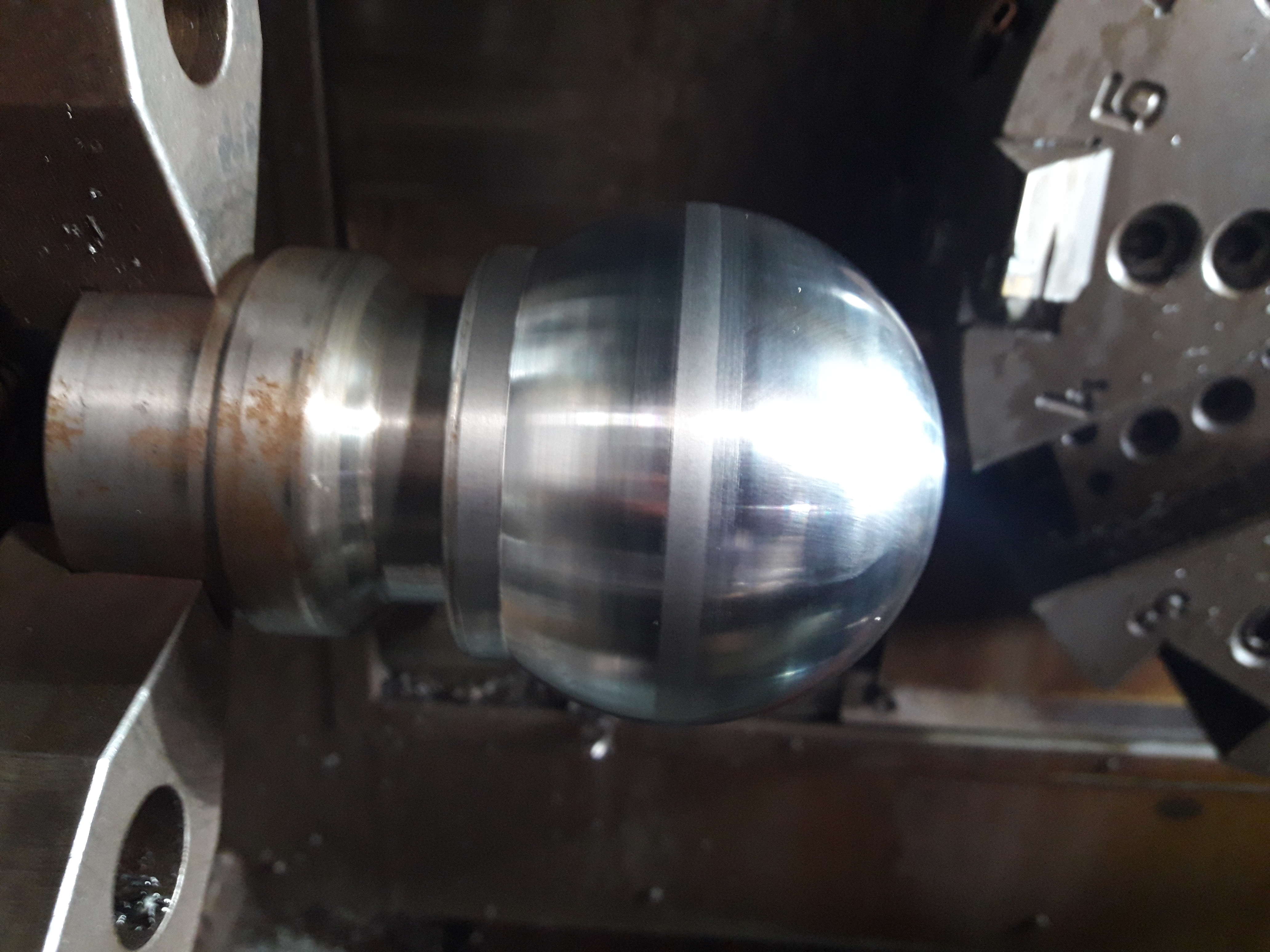

интересно ,оператор дал отступ по Х ,чтоб потом повторит только чистовой ,вот результат :wik:
20161111_123437.jpg (2498 просмотров) <a class='original' href='./download/file.php?id=94595&mode=view' target=_blank>Загрузить оригинал (3.7 МБ)</a>
потом повторяем только чистовой :
https://www.youtube.com/watch?v=whWvVNnm5m0

dinkata писал(а):потом повторяем только чистовой :
На видео стружка тянется, но не ломается, а должна ломаться. Это значит что стружколом пластины не работает. Можно увеличить подачу немного
Re: G03 сфера на токарной ?
выставьте режимы рекомендованные на упаковке
