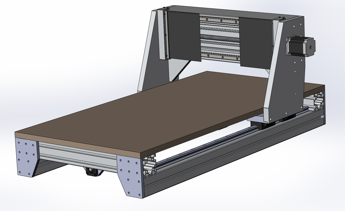

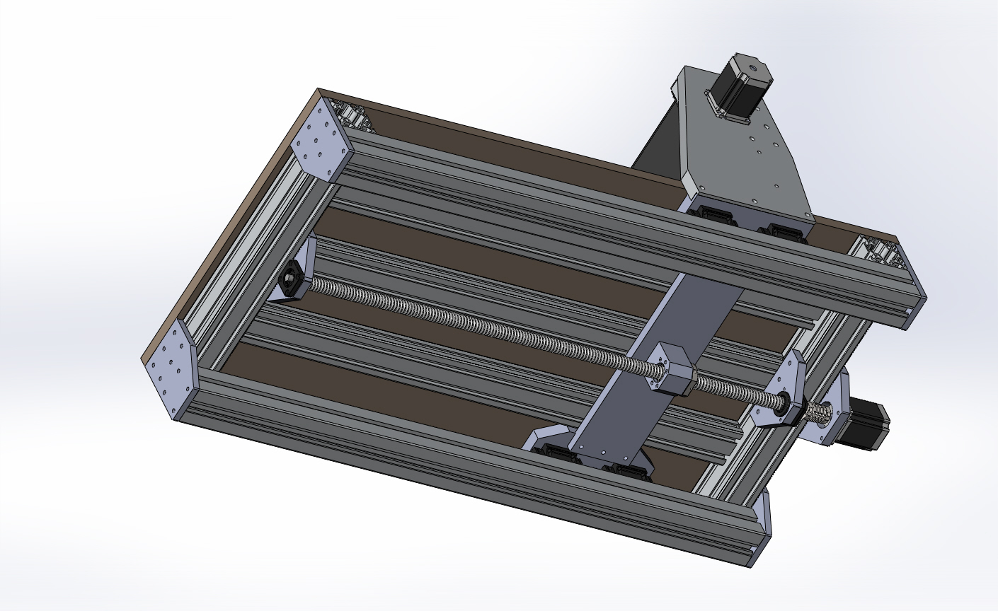

frezeryga писал(а):Если у кого есть идеи лучше качайте модель вносите свои поправки и скидывайте сюда. Будет интересно посмотреть другие варианты.
Дорисовываю подобный станок. Он ни хуже и ни лучше этого, просто немного другой.
Станина из 60-го усиленного профиля на 20-ых рельсах винт 20-ый. Всё остальное на 15-ых рельсах и 16-ых винтах. Мне нужен ход по длинной оси 650 мм, по этому и 20-ые поставил.
Винты с опорами и защиту пытаюсь внедрить.

ultrus, стол не жидковат? точнее его опора.
Самое дорогое развлечение на свете - это делать пулю из говна. Т.е. после тотальной модернизации, добавления металлической оболочки и вольфрамового сердечника, пробивная способность будет. Но запах останется надолго. А уж если придёт осознание, что вольфрам и оболочку пришлось покупать на свои деньги, а говно было халявой... И из этого вывод, что пуля и так, без говна, прекрасно бы работала... Тогда есть надежда, что следующие эксперименты пройдут без запахов.
Re: кандидатура на народный станок 400х300х100
Все хорошо но висячий стол до добра не доведет.
Понятие доступности у всех разное. Но станок в первую очередь должен уметь делать качественные детали. Например популярный PRLA4 на висячих валах дешевый доступный типа но это игрушка и для работы не пригоден. Жесткость у него никакая и качество деталей на выходе никакое. Какраз считаю покупку бесполезных ковырялок деньги на ветер.

Висячий стол смерть для Фрез. Наоборот планку под столом пусти а столещницу цельной сделай.

Да на таких станках рельсы должны быть хорошо связаны со столом иначе рессоры.

anemak писал(а):ultrus, стол не жидковат? точнее его опора
Для меня нет. Мне нужно всего-навсего в вырезанных на лазере фанерках пропиливать пазы для сборки и в алюминиевых тонкостенных швеллерах делать отверстия различной конфигурации.
Мощные профили по бокам мало чем помогут, туда фреза не доходит. Если жидковато будет, ещё палок накидаю в середину.
Но у фрезерюги конструкция покрепче, я бы только вместо фрезерованных поперечин почаще профиль прикрутил.

Ну так целиком станину от моего берите и все. Хватит то оно хватит но жесткости много не бывает.

frezeryga писал(а):немного профиля 80х80
А параметры профиля можно узнать (моменты инерции по осям)?
Профиль 80х80 а кто хочет углубится в теорию сам посчитает. Я такими вещами не заморачиваюсь. Пологаюсь на опыт и исхожу из технологичности.

frezeryga писал(а):Пологаюсь на опыт и исхожу
Вот у меня нет опыта, поэтому видимо и заморачиваюсь :thinking:
Вот не понимаю, стальной рельс жестко прикручен на ал.профиль, станок работает долго, температура в зоне станка повысилась (пусть на 10 градусов)
при длине рельсы и профиля 600мм это удлинение рельсы на 7 соток, а профиля на 0,14 мм.
Что будет-то в итоге с кривизной, подскажите кто-нибудь...
Да ничего страшного небудет. Крутят рельсы на профиль во всем мире и живут както.
