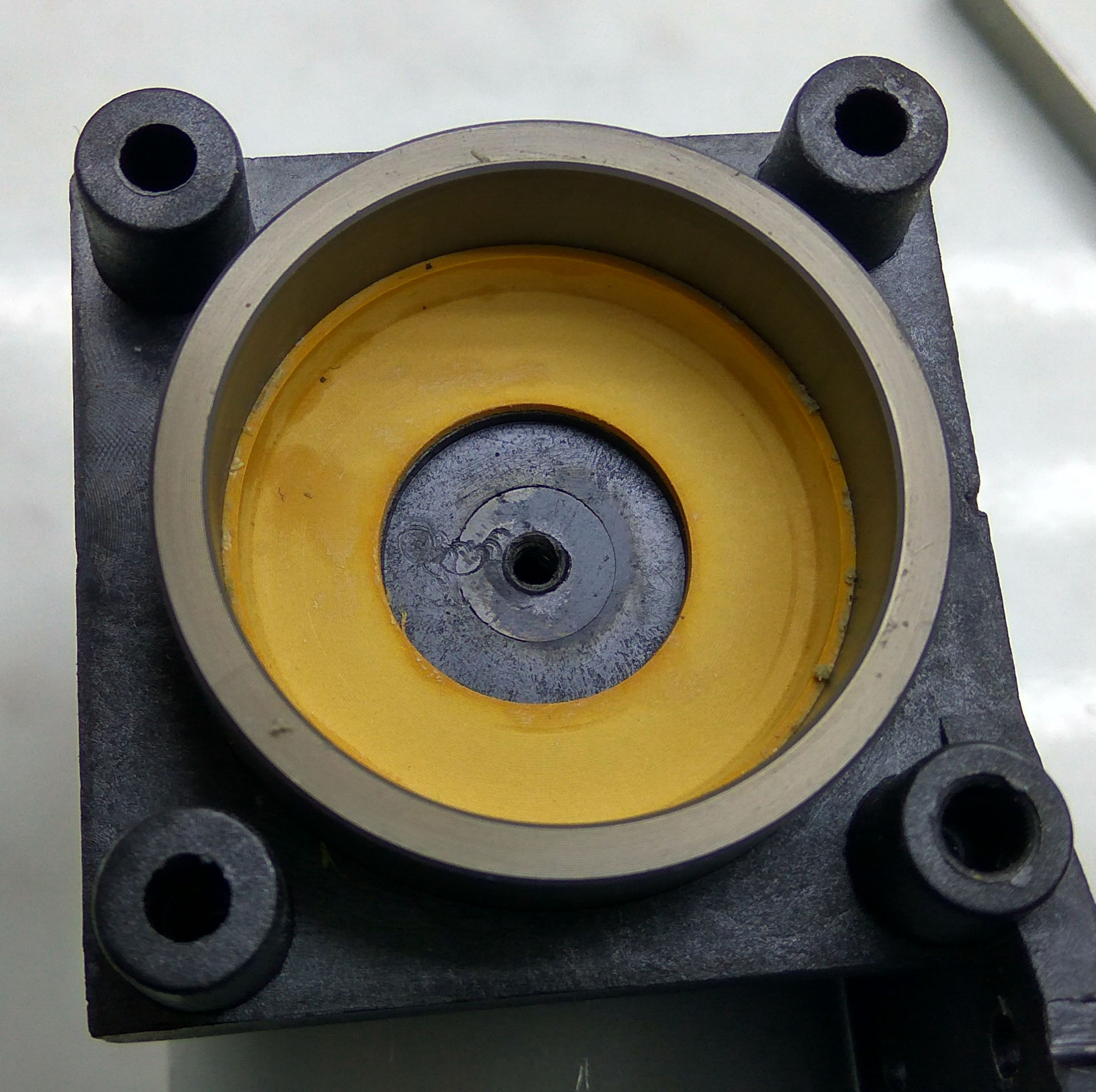

Вчера получил помпу, проверил - отлично работает, создает неплохое разрежение (-0.88 кгс/см) и дает довольно большой поток. Но греется в районе цилиндра, по которому гуляет поршень. Похоже, что на постоянную ее работу лучше не рассчитывать :( Надо будет думать над ресивером и поддержанием определенного разрежения в нем.

А если ее маслецом? )
Re: Раскладчик SMD (Pick&Place), будущий долгострой
Добавлено: 10 ноя 2016, 15:27
AndyBig
Смазал цилиндр и поршень белой силиконовой смазкой (что было под руками), но кардинально картина не поменялась, мне кажется. Надо будет запустить ее на часик в работу и посмотреть расплавится или нет :)

А можно фотографию насоса в разобранном виде? Какие там уплотнители?
Может, приработается еще.

Сегодня сфотографирую если не забуду. Там к поршню прикручивается уплотнитель в видел блюдца с завернутыми вверх краями. Сделан, похоже, из пластика. Сам цилиндр из непонятного материала, возможно металл. Надо поцарапать его, посмотреть :) А то корпус тоже звенит как металл при постукивании отверткой, а царапается как пластик :)

Фото помпы.
Вот что открывается под крышкой с клапанами:
IMG_20161111_033003_HDR.jpg (4103 просмотра) <a class='original' href='./download/file.php?id=94539&mode=view' target=_blank>Загрузить оригинал (542.05 КБ)</a>
Видна прокладка, прижатая к поршню пластиковым диском.
Снимаю диск:
IMG_20161111_033118_HDR(1).jpg (4103 просмотра) <a class='original' href='./download/file.php?id=94540&mode=view' target=_blank>Загрузить оригинал (440.14 КБ)</a>
Вытаскиваю эту прокладку:
IMG_20161111_033344_HDR.jpg (4103 просмотра) <a class='original' href='./download/file.php?id=94541&mode=view' target=_blank>Загрузить оригинал (252.89 КБ)</a>
Материал на ощупь как пересохшая резина или как гибкий пластик.
Сам цилиндр - металлический. Корпус помпы - очень твердый пластик, напоминает бакелит.
