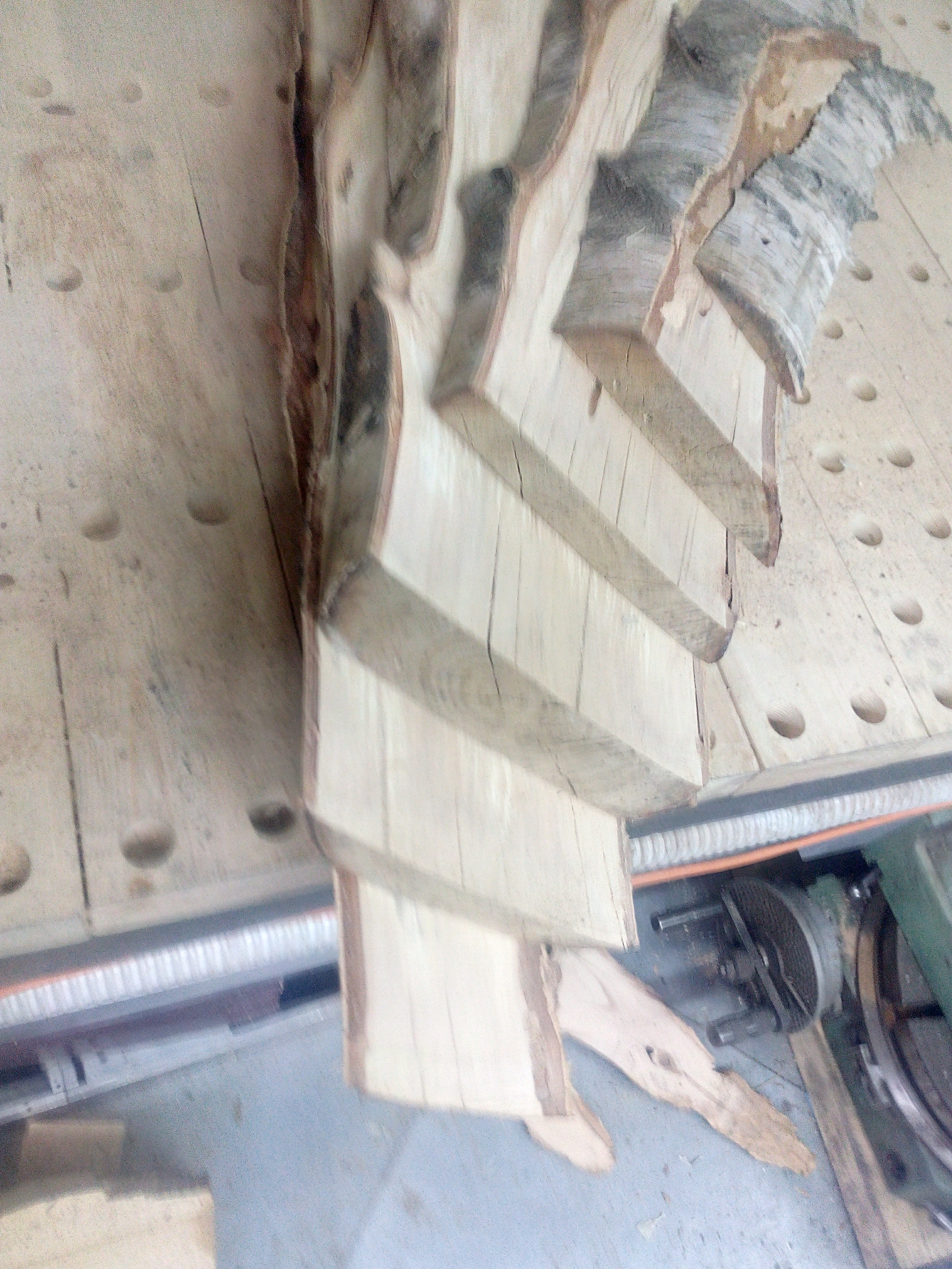

Ссылка на полотно: http://www.stanki.ru/catalog/lentochnye ... ykh_rabot/
Ширина 20мм, толщина 0,6мм, шаг зубев 8мм, профиль зуба N
Полотно поставлялось с разведенным и заточенным зубом.
arti писал(а):Рабочая поверхность колёс должна быть не много но с небольшой горкой, а у вас как?
Обычно на колесах бывает бочка, а бывают и прямые. У меня с бочкой. Но на сколько я знаю это больше влияет на сползание полотна с колес но ни как не на увод.

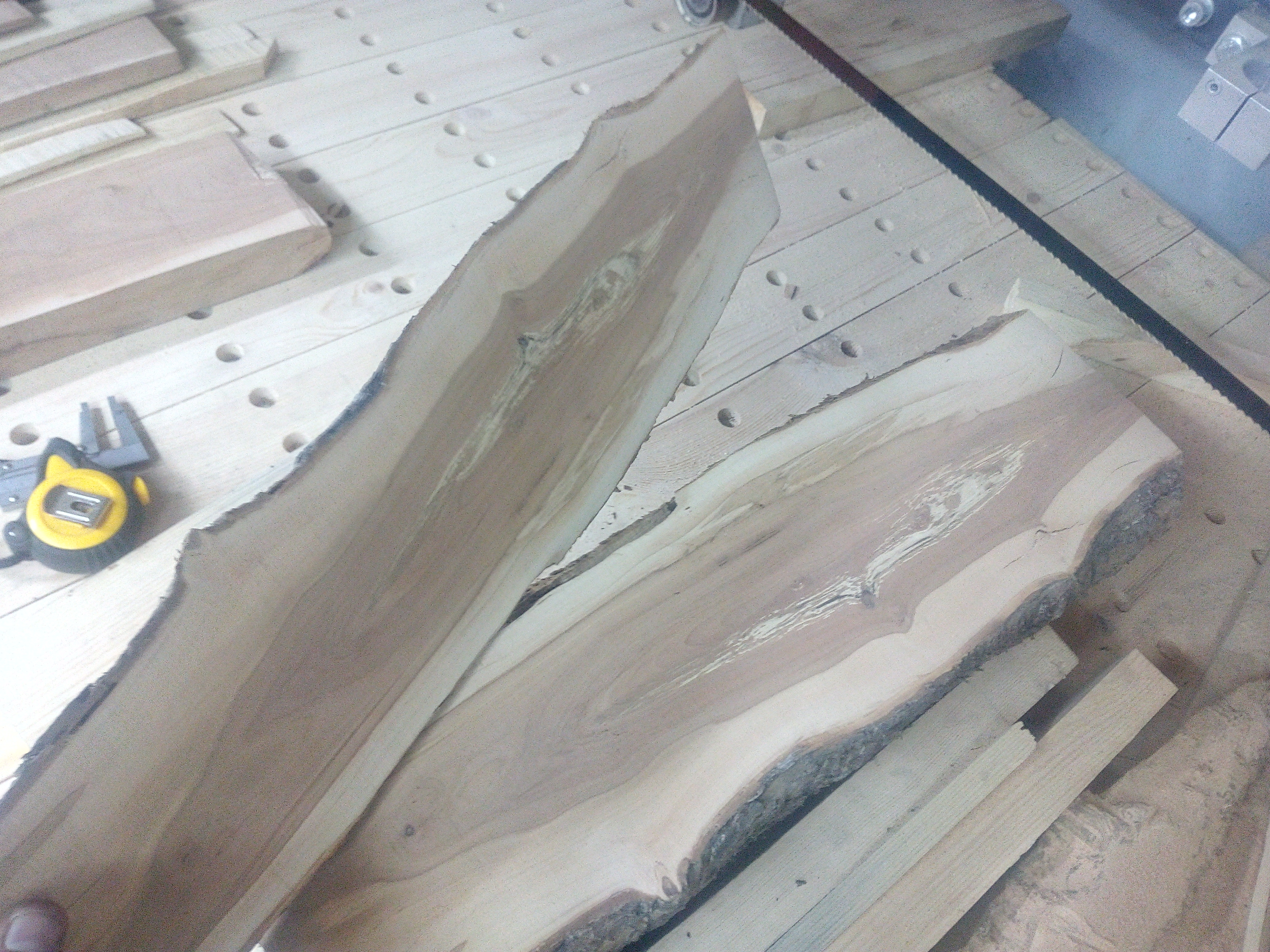

Сегодня приобрел новое полотно JET PW25.3480.4 поставил и все проблемы как рукой сняло!
Попробовал распилить яблоню шириной 150-170мм:
IMG_20161115_211706.jpg (11439 просмотров) <a class='original' href='./download/file.php?id=94975&mode=view' target=_blank>Загрузить оригинал (4.35 МБ)</a>
IMG_20161115_211747.jpg (11439 просмотров) <a class='original' href='./download/file.php?id=94976&mode=view' target=_blank>Загрузить оригинал (5.78 МБ)</a>
https://youtu.be/nXXkBMgEYqk
Пока что пилил на детский режимах - скорость резания 270 м/мин, подача 300мм/мин.
Позже поставлю защиту, вытяжку и мотор помощнее - тогда можно будет попробовать выйти на нормальную скорость резания в 900-1200м/мин и подачу повеселее.

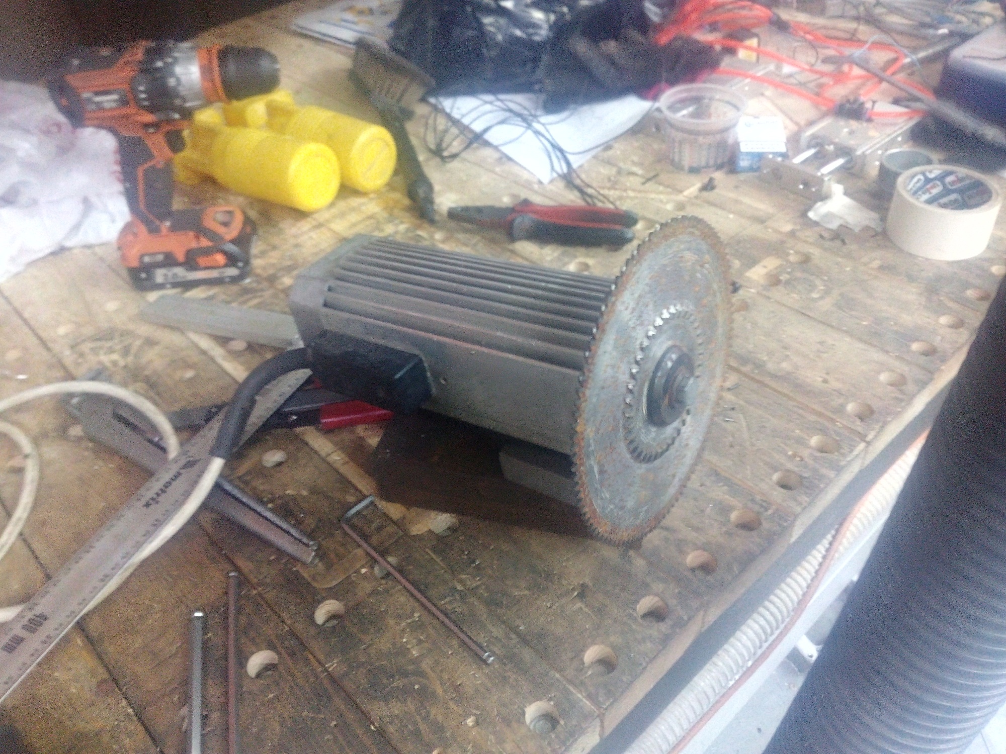

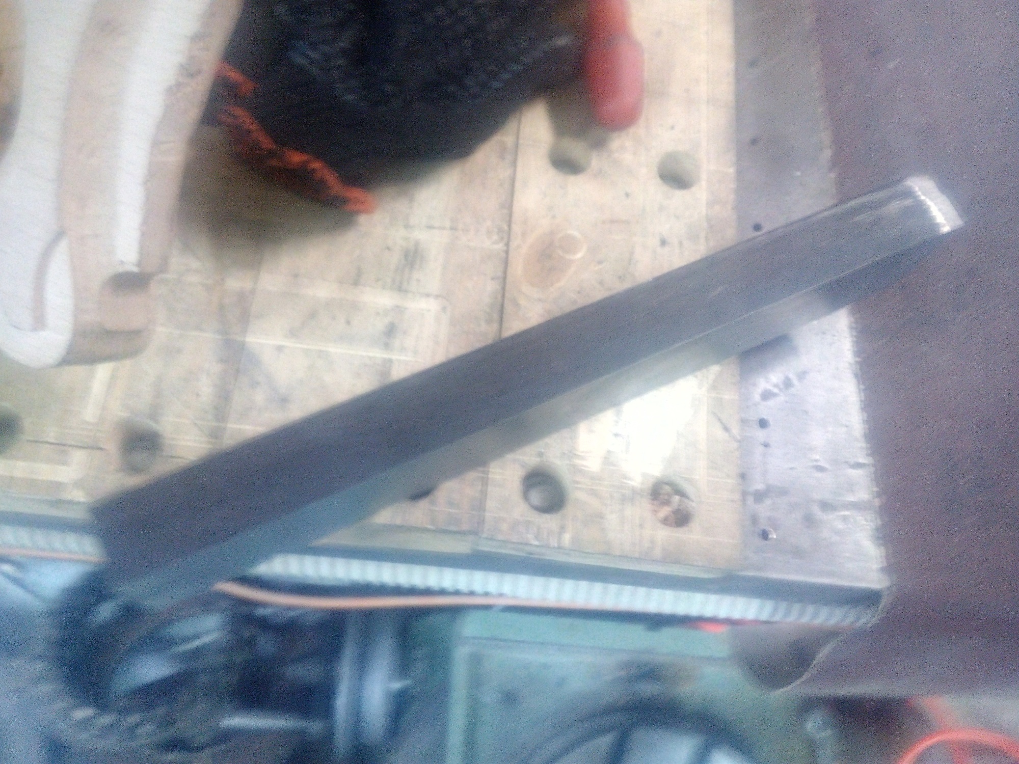

Сегодня проделал отверстие в потолке для стружкоотсоса, на скорую руку приделал пылесборник к ленточной пиле и напилил несколько пеньков из яблони и березы:
IMG_20161116_231335.jpg (11364 просмотра) <a class='original' href='./download/file.php?id=95027&mode=view' target=_blank>Загрузить оригинал (5.89 МБ)</a>
IMG_20161116_231347.jpg (11364 просмотра) <a class='original' href='./download/file.php?id=95028&mode=view' target=_blank>Загрузить оригинал (5.06 МБ)</a>
IMG_20161116_231355.jpg (11364 просмотра) <a class='original' href='./download/file.php?id=95029&mode=view' target=_blank>Загрузить оригинал (4.4 МБ)</a>
IMG_20161116_231707.jpg (11364 просмотра) <a class='original' href='./download/file.php?id=95030&mode=view' target=_blank>Загрузить оригинал (5.43 МБ)</a>
IMG_20161116_231715.jpg (11364 просмотра) <a class='original' href='./download/file.php?id=95031&mode=view' target=_blank>Загрузить оригинал (5.55 МБ)</a>
IMG_20161116_231722.jpg (11364 просмотра) <a class='original' href='./download/file.php?id=95032&mode=view' target=_blank>Загрузить оригинал (6.14 МБ)</a>
IMG_20161116_231729.jpg (11364 просмотра) <a class='original' href='./download/file.php?id=95033&mode=view' target=_blank>Загрузить оригинал (6.06 МБ)</a>
https://youtu.be/mkHDoMK0Tag
В работе пилы пока что все устраивает, хочу попробовать поставить полотно подлиннее чтобы взять ширину распила в 80см, правда не уверен хватит ли мощности двигателя - сейчас стоит мотор 900Вт, 230В, 50Гц, можно увеличить напряжение питания до 440В и частоту до 100Гц - получится примерно 1,7-1,75кВт.
