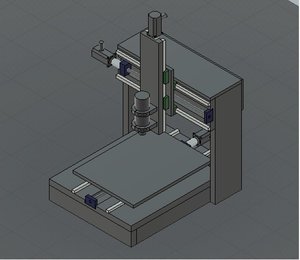

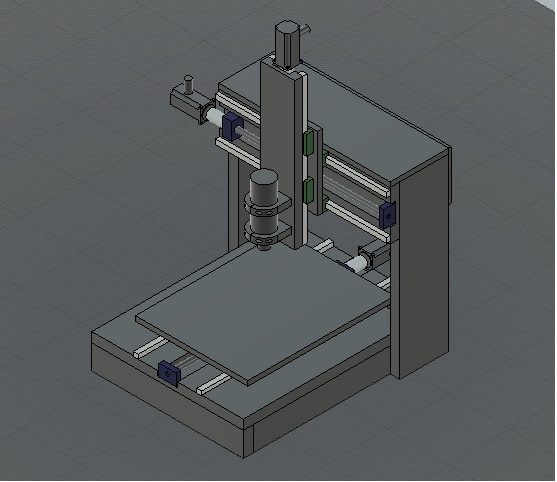

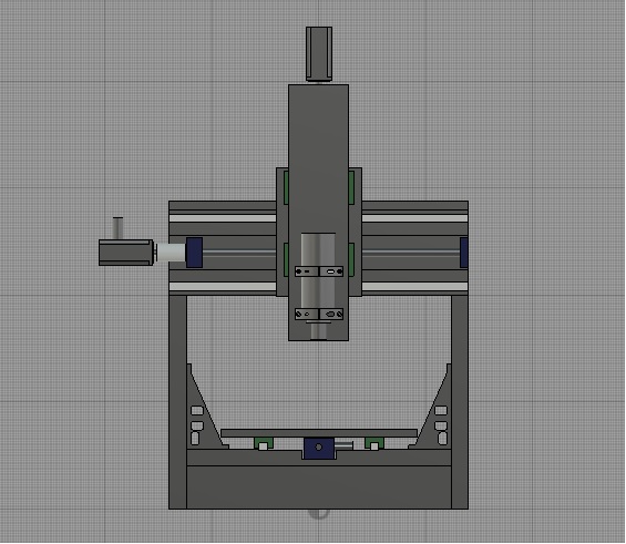

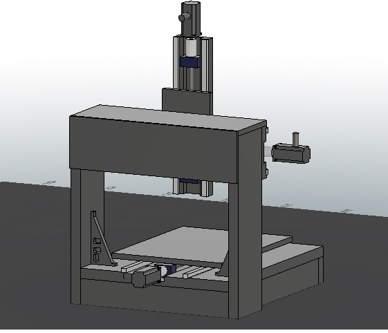

Увеличил основание в ширину, поставил поддержку портала, сзади портал также стянут. Слоты в поддержках для винтов.
Сервы прорисовал без редуктора. За счет увеличения основания ход по X теперь 460мм.

Re: Станок по мягким металлам 500*400*250
сколько реальная высота по Z с инструментом? может применить прямую схему с каретками на шпиндельной плите и опустить портал на 80-100мм?
тут срач на эту тему http://www.cnc-club.ru/forum/viewtopic. ... 20#p292977
Сообщения: 2096

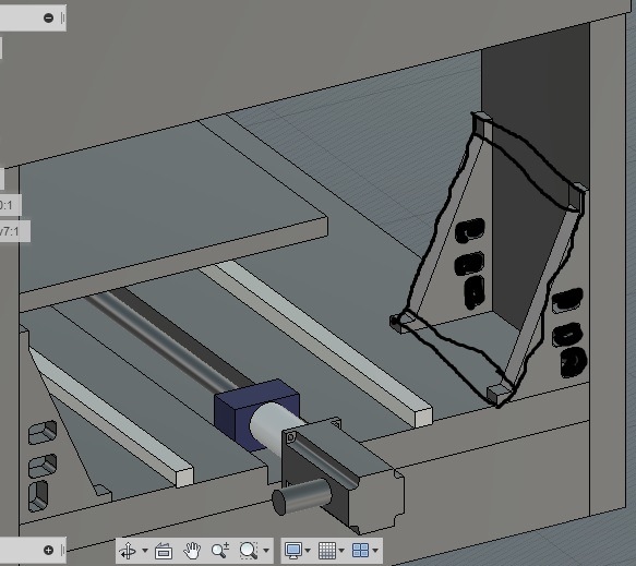

Сверху косынки тоже поставить не помешает и поставить не плохо бы по две косынки в угол поближе к краям.

frezeryga, длина Z 600мм+длина инструмента,сейчас расстояние от портала до стола 300мм.
Надо определится еще с толщиной стола, т-паз или что-то другое. Так что будет ~520-550мм.
Z все таки на ремне надо делать, тогда момент от сервы при перемещениях по X немного уменьшится.
Тот "срач" читал, да и другие темы тоже.
Плюс варианта с каретками на шпинделе в том, что серва перемещается только
по оси X - легче провода укладывать, меньше гнутся))
nevkon, да, можно. И зашить их листовым металлом,чтобы стружка не застаивалась, а слоты под винты заглушками.

Разница не только в том где серва стоит. При равном рабочем поле по Z у прямой схемы балка портала ниже.

Вопрос еще по компоновке: расстояние между центрами рельс портала 160, и
при схеме с рельсами на плите шпинделя все вроде норм.
Однако есть мысль увеличить расстояние между рельсами портала до 230-250
и тогда схема с каретками на шпинделе подойдет больше.
Буду рад замечаниям и предложениям!
Усилить портал всегда хорошо. Он обычно самое слабое место.

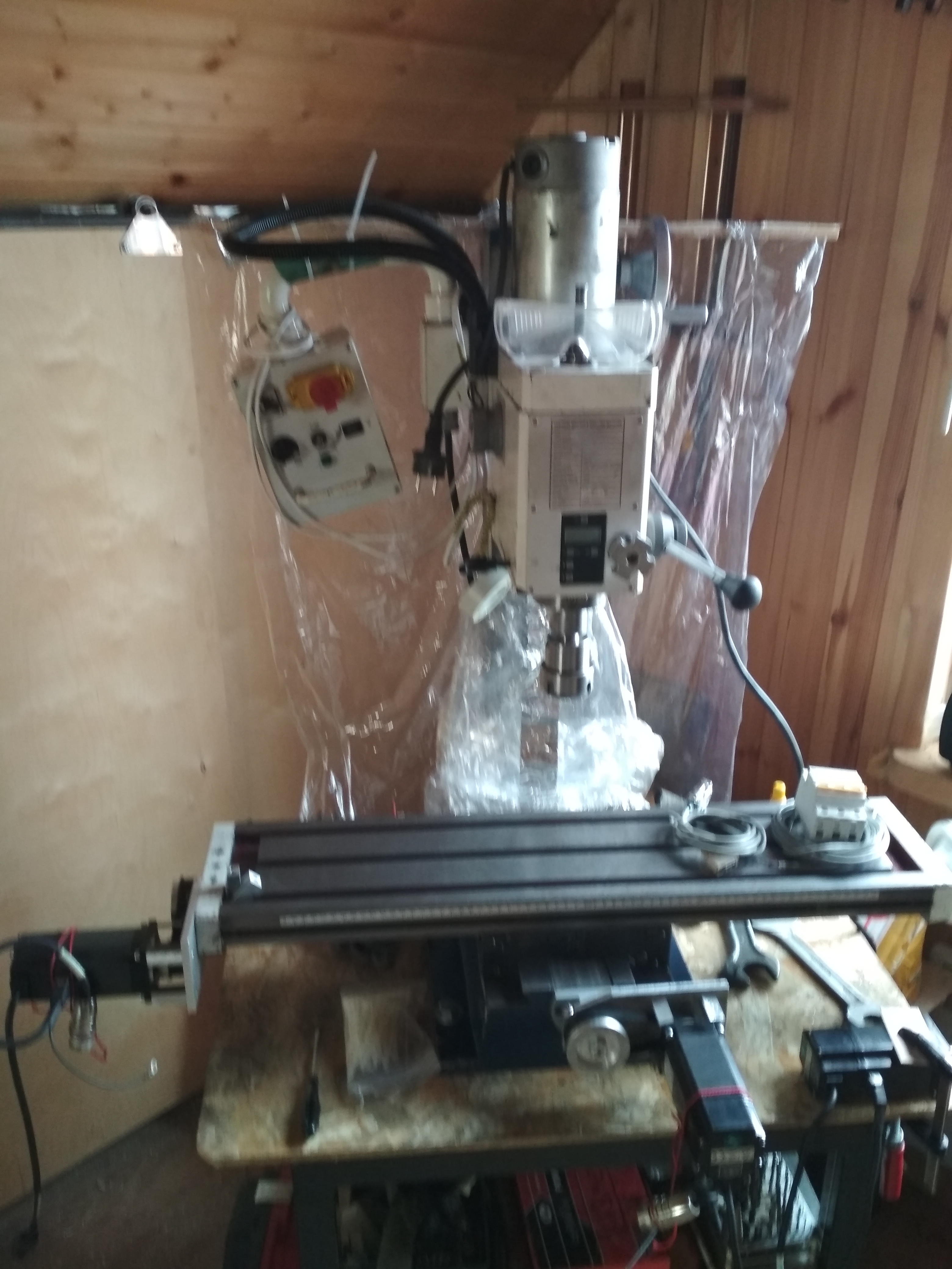

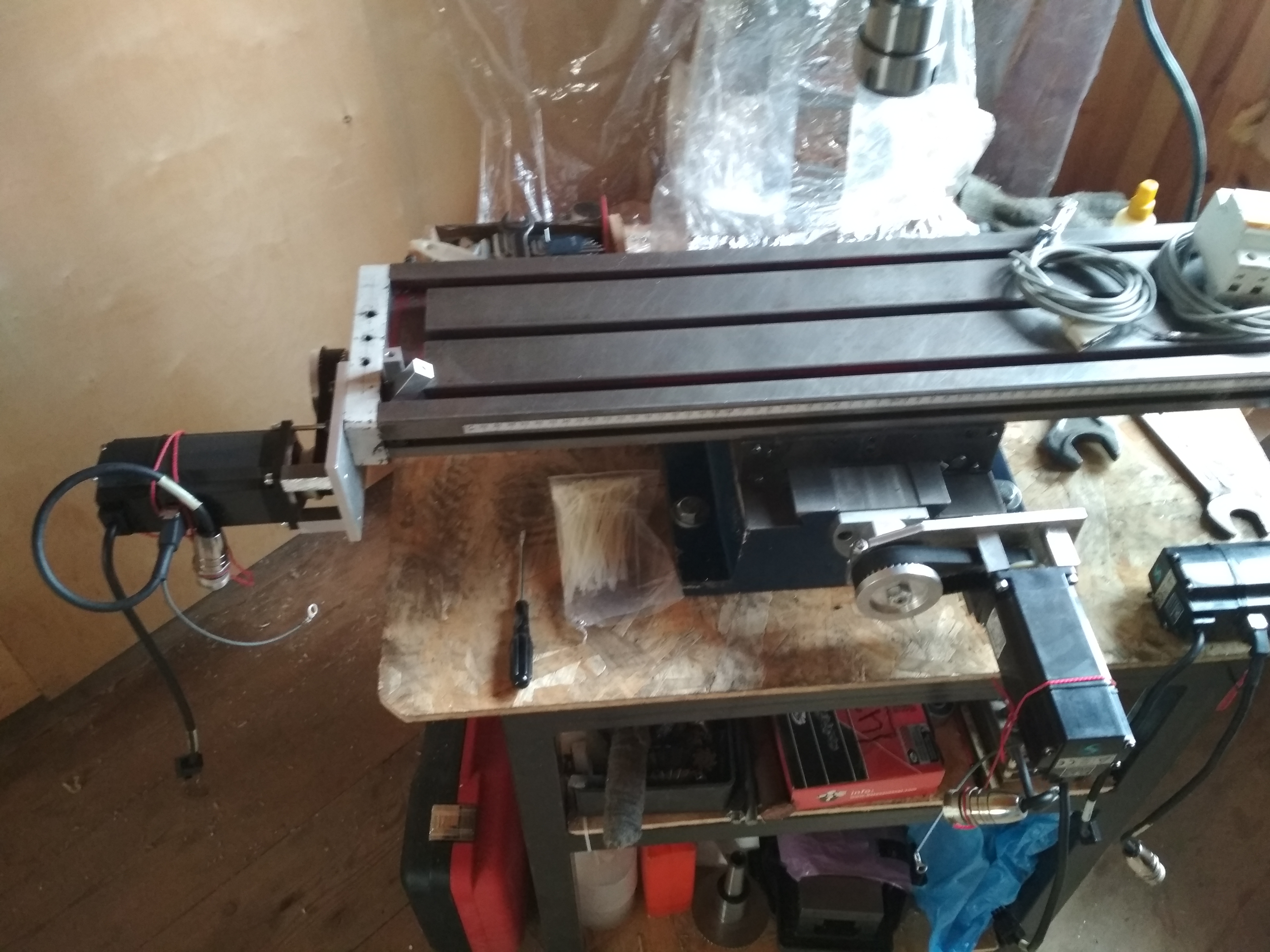

Модернизация XJ9525
Сообщение wenji »
Прошло почти два года с основания темы о постройке ЧПУ станка))
В декабре 16-го удачно подвернулся настольный фрезер с ходами 550*200*300.
Купил его под модернизацию, однако так и проработал вручную, заказы сыпались.
Сейчас появилось временное окно.
Потихоньку ставлю обвес:
1) Сервы 400вт Митцубиши из начала темы. Просто звери. Поставил с редукцией 1.8
2) Оптические линейки - куплены, готовлюсь к установке
3) Система смазки ластохвостов - в процессе
4) Компенсация веса оси Z - пока думаю противовес поставить, из подножного.
Шкивы делал сам, сверловкой и последующей фрезеровкой на поворотном столе. Ведущие из капролона, ведомые - алюминий. 20 и 36 зубов. Ось Z пока не готова, надо винт перетачивать.
Ремни от шлифмашины 14мм htd 5m. Цена смешная 130р. Потом на фирмовые поменяю
Привода сетевые, управление linuxcnc и плата Дмитрия.
Работает все из коробки, если так можно сказать ))

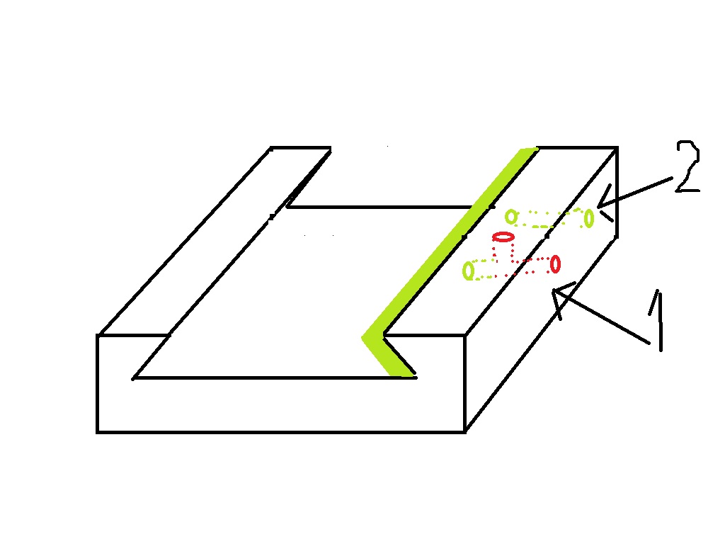

Знающие люди, подскажите пожалуйста!
Как лучше сделать смазку салазок на ластохвостах?
Интересует именно "достаточный вариант"
1 : Одна точка на ластохвост и плоскость направляющей
2 : Две отдельные точки на ластохвост и плоскость направляющей
Тему john1987887'а читал, но этот момент не заметил
Смазка кареток.jpg (2890 просмотров) <a class='original' href='./download/file.php?id=145360&mode=view' target=_blank>Загрузить оригинал (61.94 КБ)</a>
aegis
Сообщения: 3115
Репутация: 1810
Настоящее имя: Михайло
Сообщение aegis »
и боковую и плоскую сторону
