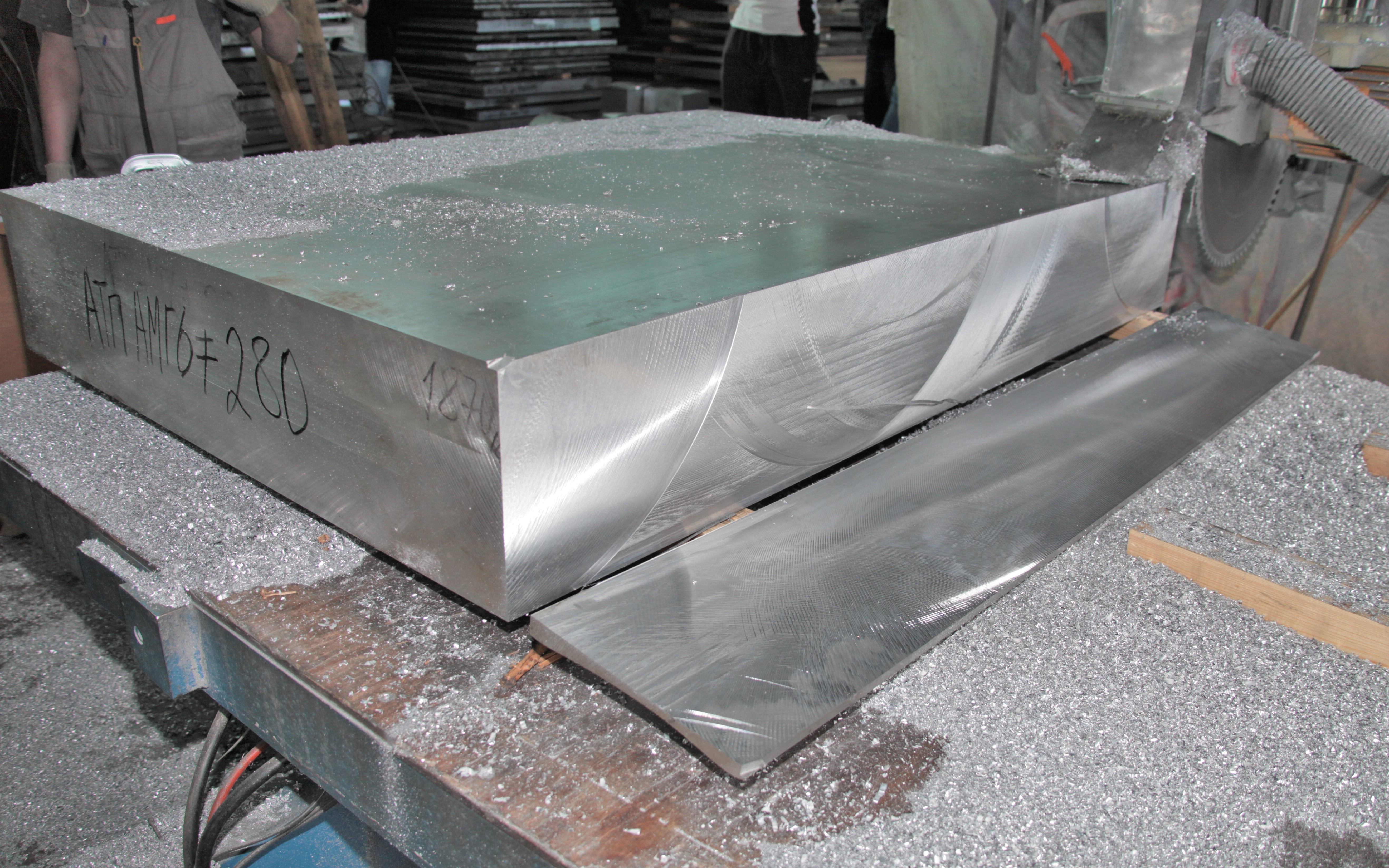

Leonid Vs писал(а):А так я вообще не понимаю проблемы с двумя углами.
Да вот не думал, что спросить на форуме решусь, сфотал бы.
Окно в итоге в местах реза не плотно прилегает, с одной стороны плотно, с другой щель.

den_sibirskiy писал(а):Да вот не думал, что спросить на форуме решусь, сфотал бы.
Хорошо, допустим руки и пила кривая. Это же можно проверить: взять рулетку и у окна точно померить диагонали.
2. Любая пила такого типа будет давать неравномерность съёма материала по высоте. У нас на 280 мм разница в 0,4-0,6мм. Т.е. разбивает по 0,2-0,3мм на сторону.
Вот вам и щель. Это в мясе, а на тонком оконном профиле возможно эффект усиливается.

профиль длинный, срез мелкий

den_sibirskiy писал(а):профиль длинный, срез мелкий
Тогда без вариантов: не хватает точности и жёсткости пары станочек-профиль.
