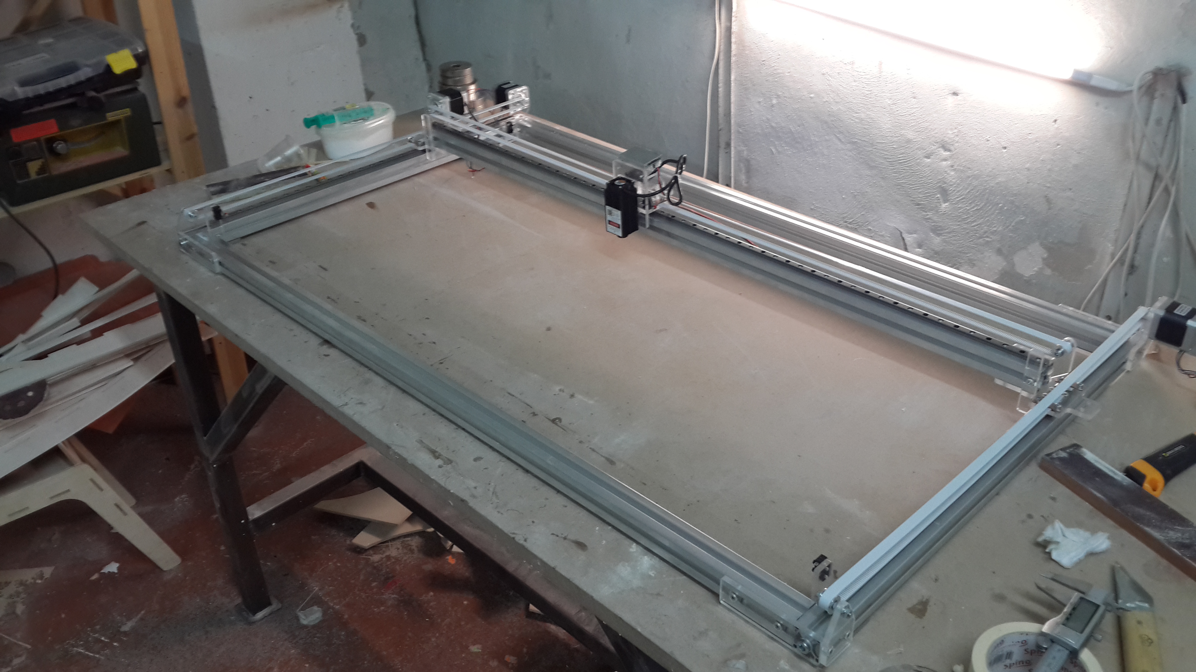

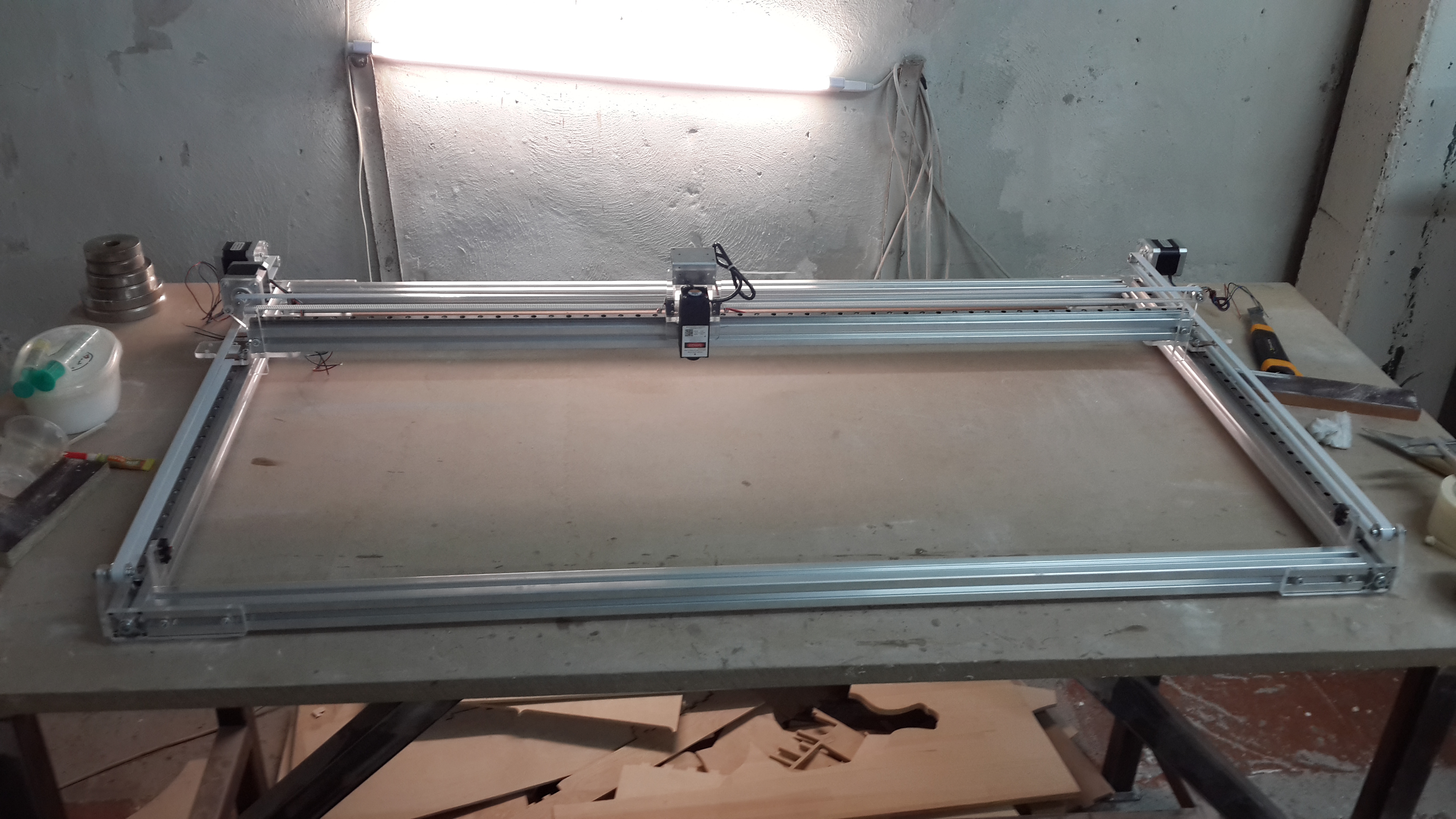

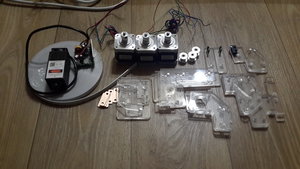

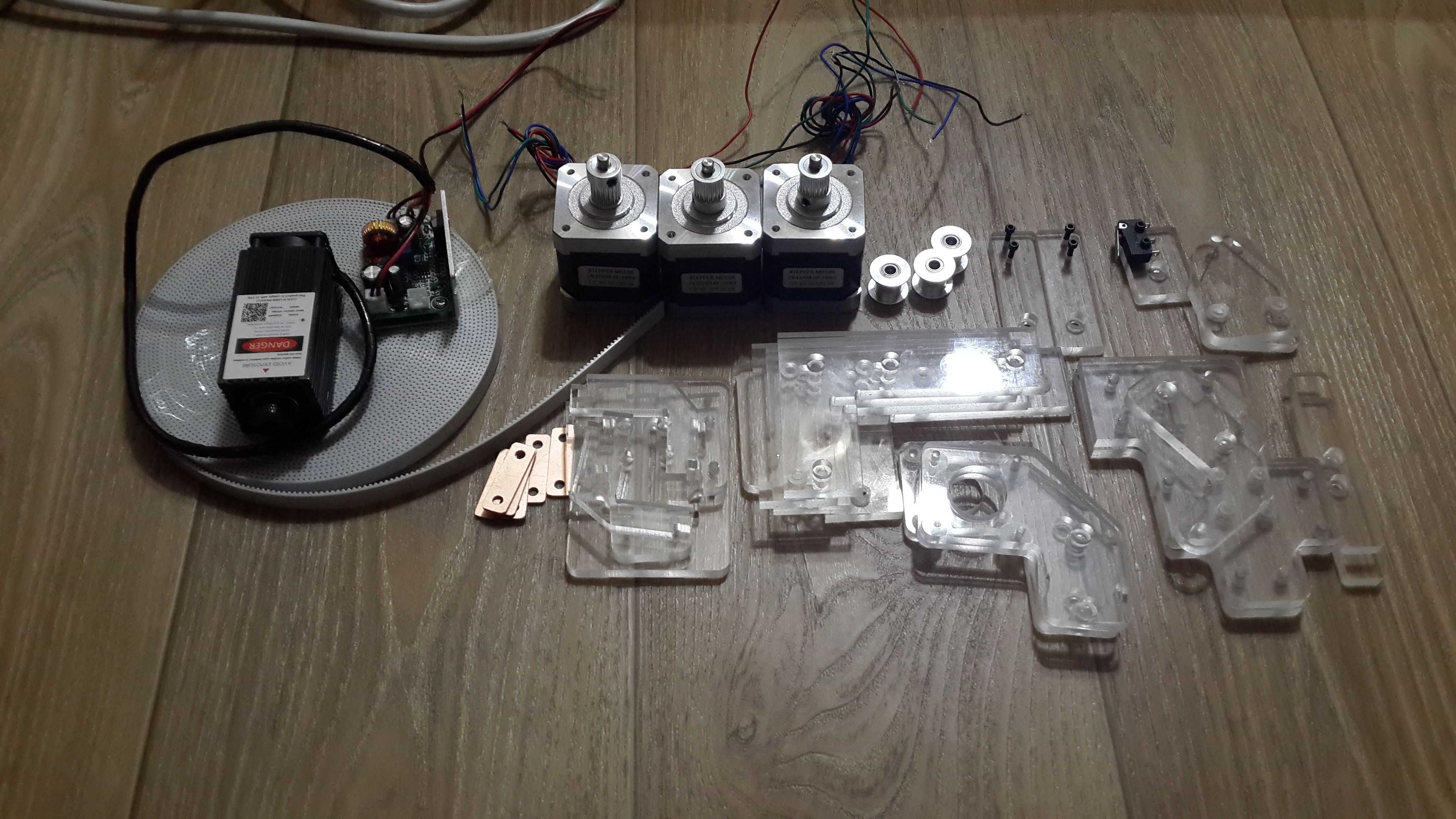

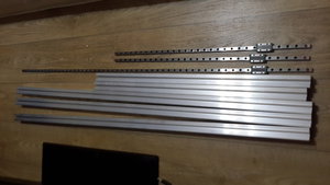

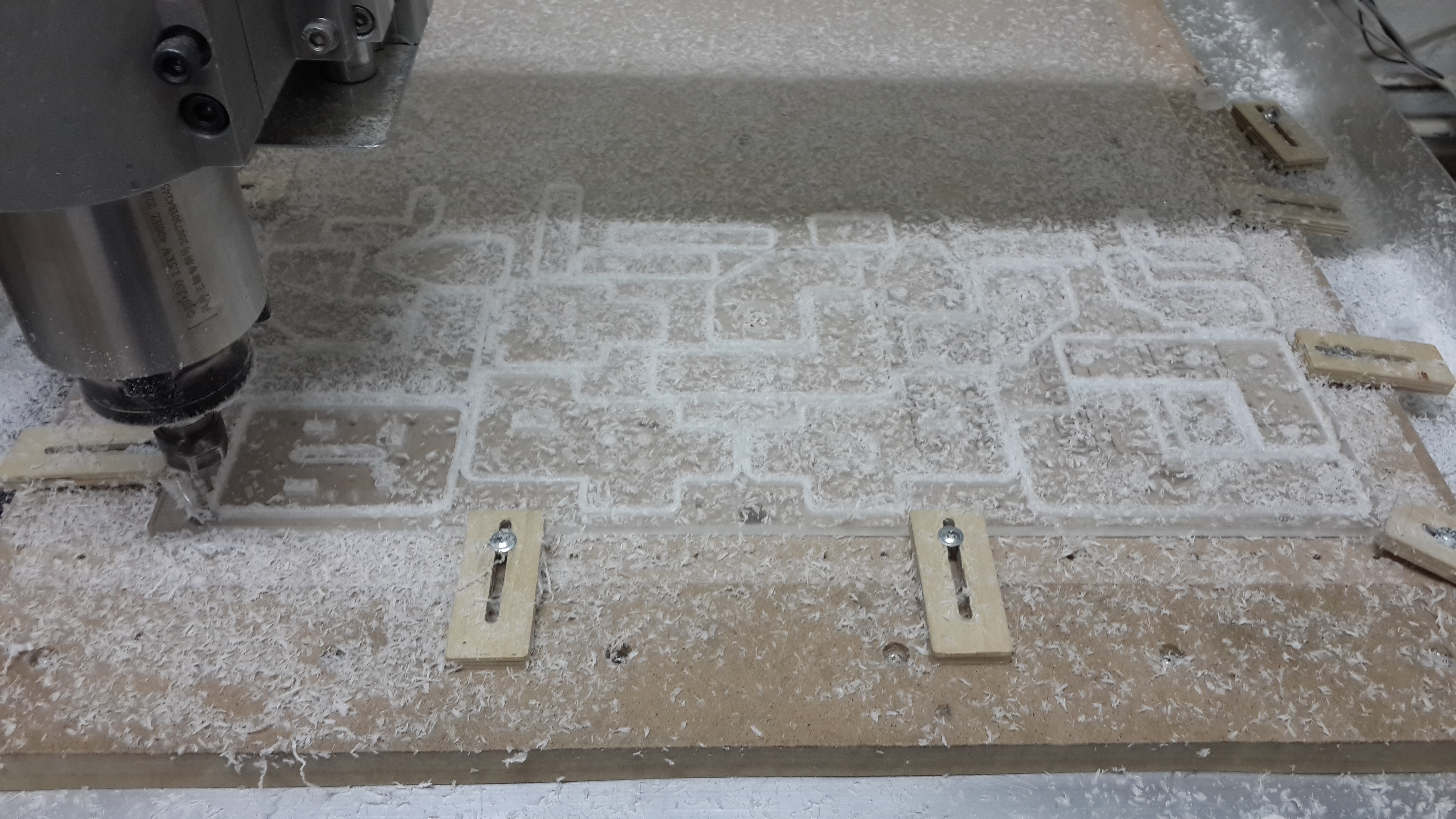

Приехали почти все детальки. Можно начинать собирать :)
Профиля и рельсики
2016-12-24 18.02.11.jpg (5495 просмотров) <a class='original' href='./download/file.php?id=98406&sid=ba92a1558acb1b684fe48625cd3dfaad&mode=view' target=_blank>Загрузить оригинал (3.01 МБ)</a>
Пильнул детальки из орг. стекла
2016-12-18 20.37.53.jpg (5495 просмотров) <a class='original' href='./download/file.php?id=98407&sid=ba92a1558acb1b684fe48625cd3dfaad&mode=view' target=_blank>Загрузить оригинал (3.48 МБ)</a>
Комплектуха
2016-12-24 18.38.22.jpg (5495 просмотров) <a class='original' href='./download/file.php?id=98408&sid=ba92a1558acb1b684fe48625cd3dfaad&mode=view' target=_blank>Загрузить оригинал (3.67 МБ)</a>

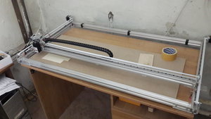

Собрал механику. Осталось электронику собрать и можно тестить.
2016-12-25 21.00.10.jpg (5443 просмотра) <a class='original' href='./download/file.php?id=98465&sid=ba92a1558acb1b684fe48625cd3dfaad&mode=view' target=_blank>Загрузить оригинал (2.79 МБ)</a>
2016-12-25 21.00.24.jpg (5443 просмотра) <a class='original' href='./download/file.php?id=98466&sid=ba92a1558acb1b684fe48625cd3dfaad&mode=view' target=_blank>Загрузить оригинал (2.82 МБ)</a>

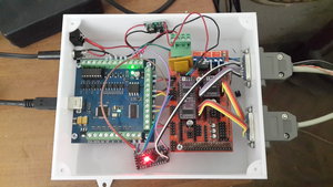

Запустил гравер. Вроде работает.
Электронику собрал на USB платке + rams 1.4 + DRV8825. Управляется мачем.
К палте пришлось поставить ардуинку, для конвертации PWM в TTL для управления лазером.
2017-01-22 22.07.45.jpg (5325 просмотров) <a class='original' href='./download/file.php?id=100762&sid=ba92a1558acb1b684fe48625cd3dfaad&mode=view' target=_blank>Загрузить оригинал (2.65 МБ)</a>
2017-01-22 22.08.22.jpg (5325 просмотров) <a class='original' href='./download/file.php?id=100763&sid=ba92a1558acb1b684fe48625cd3dfaad&mode=view' target=_blank>Загрузить оригинал (2.94 МБ)</a>

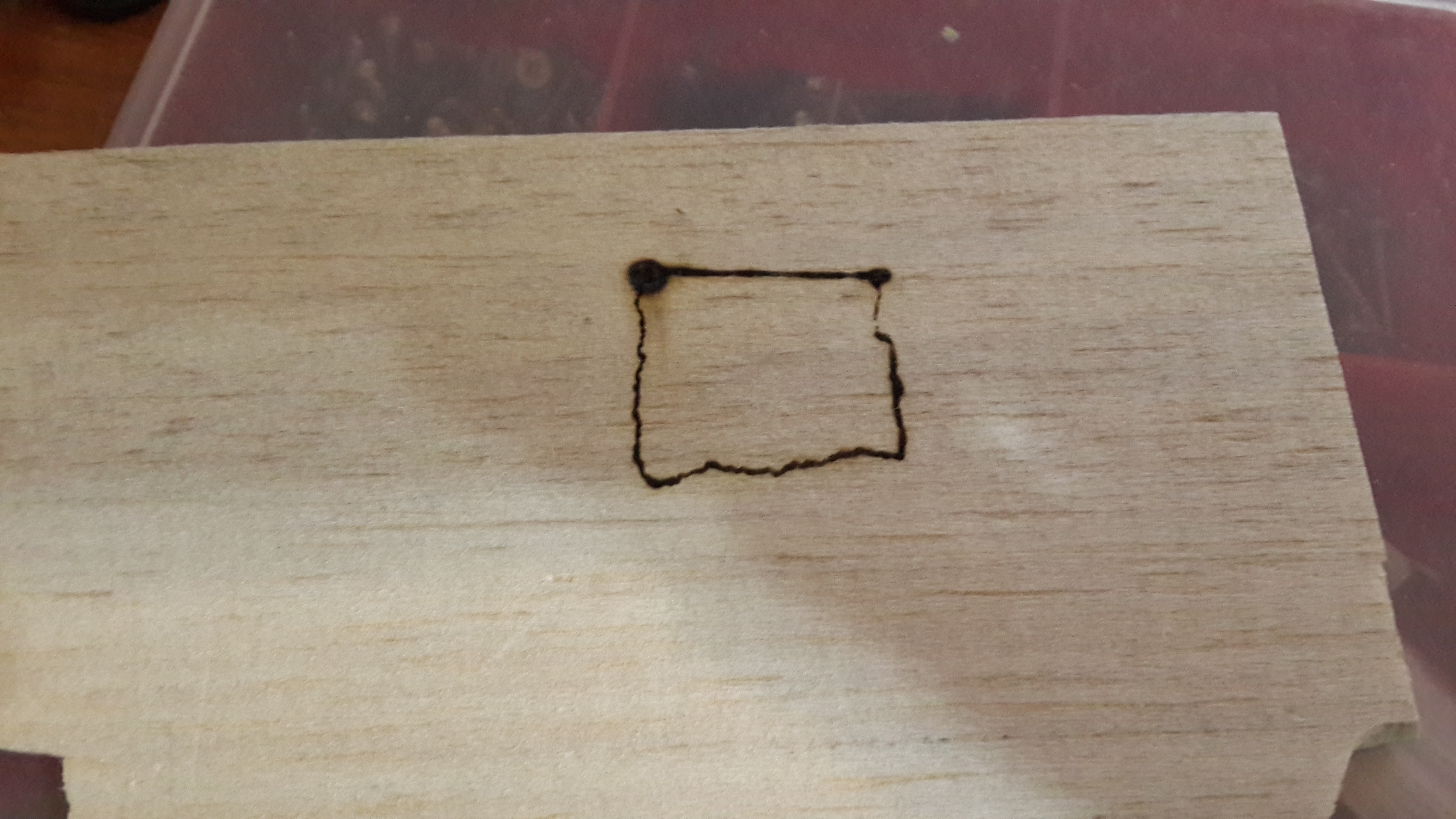

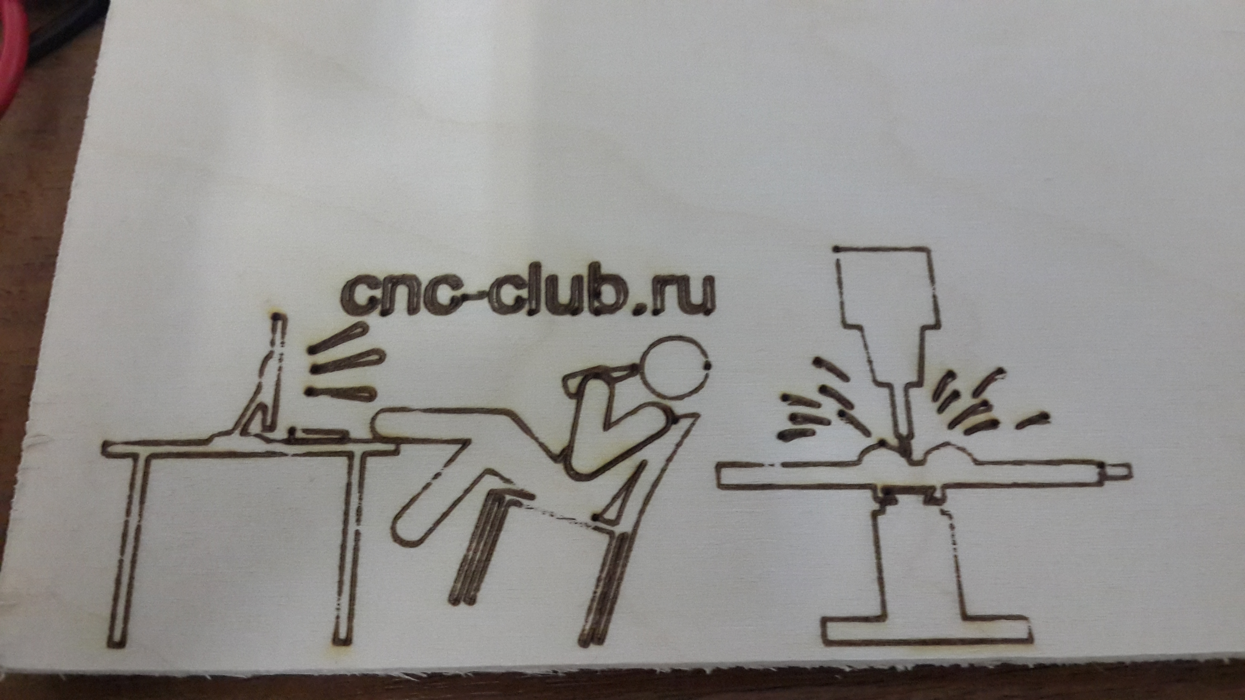

Выгравировал первое, что попалось под руку :)
2017-01-22 22.16.29.jpg (5325 просмотров) <a class='original' href='./download/file.php?id=100764&sid=ba92a1558acb1b684fe48625cd3dfaad&mode=view' target=_blank>Загрузить оригинал (2.64 МБ)</a>
Пришлось написать постпроцессор под арткам, что бы готовить УП в привычной программе.
Ну и 3 вопроса на медальку :oops: :
1. Нравится скорость перемещения 15м/мин на легке, ускорения 6м. Гравирует конечно, значительно медленнее.
2. Не нравится USB плата. Она работает конечно, но как то не так, как ЛПТ порт.
3. Пока ничего, нужно поработать, что бы понять. Одно уже ясно, нужно приделать какой то обдув зоны гравировки.

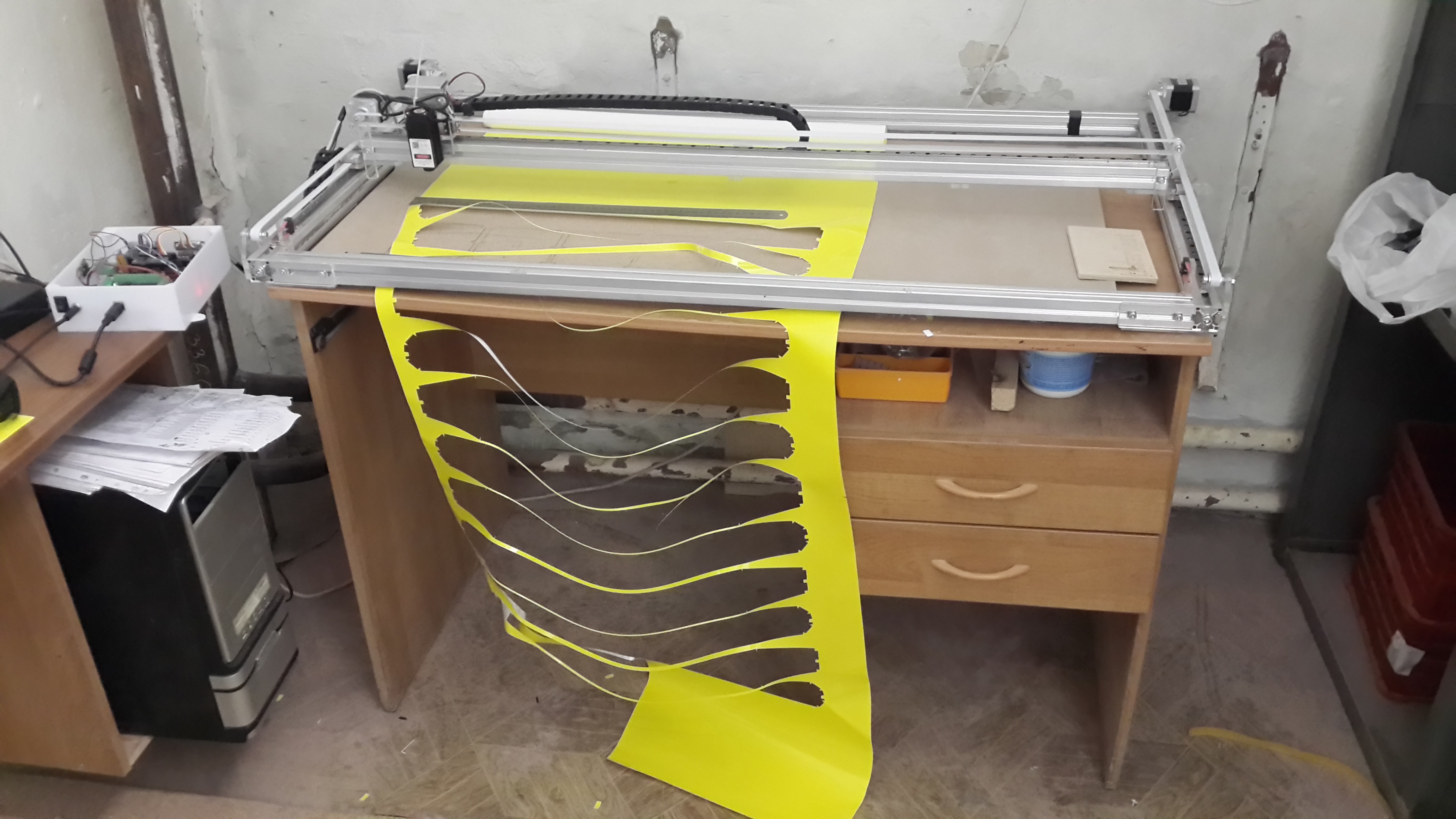

Сегодня порезал выкройки из пленки. Скорость реза приятно удивила, желтая пленка режется на 4м/мин как масло.
2017-01-26 00.49.01.jpg (5262 просмотра) <a class='original' href='./download/file.php?id=101124&sid=ba92a1558acb1b684fe48625cd3dfaad&mode=view' target=_blank>Загрузить оригинал (2.25 МБ)</a>
https://www.youtube.com/watch?v=JfirBxkW0gI

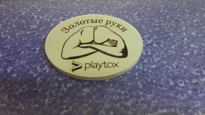

Ну и так, сделал на работе выдавать особо отличившимся :)
2017-01-23 20.16.01.jpg (5262 просмотра) <a class='original' href='./download/file.php?id=101125&sid=ba92a1558acb1b684fe48625cd3dfaad&mode=view' target=_blank>Загрузить оригинал (3.05 МБ)</a>

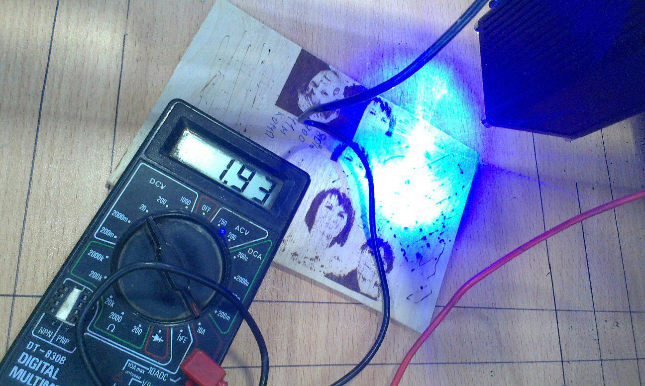

arkhnchul писал(а):в случае чего можно поменять только диод?
1) диод 5,5Вт я на Али не нашел. Можете дать ссылку?
2) По моему диод запрессован и простая замена не получится (я так думаю)
Re: Лазерный гравер 1000х500
Видеоглаз писал(а): 2) По моему диод запрессован и простая замена не получится (я так думаю)
В продаже такие лазеры обычно 2-х вариантов, запрессованные, залитые эпоксидкой, часто в месте драйвером, в одном корпусе, когда выводиться только питание, и такой фиг разберешь, либо нормальная конструкция в которой диод крепиться в корпусе/радиаторе, с возможностью легкой замены, имеет удобную возможность фокусировки, отдельный внешний драйвер, с ttl входом. Поэтому зависит от выбранной модели.
Видеоглаз
Сообщения: 17
Зарегистрирован: 27 июн 2016, 12:46
Сообщение Видеоглаз »

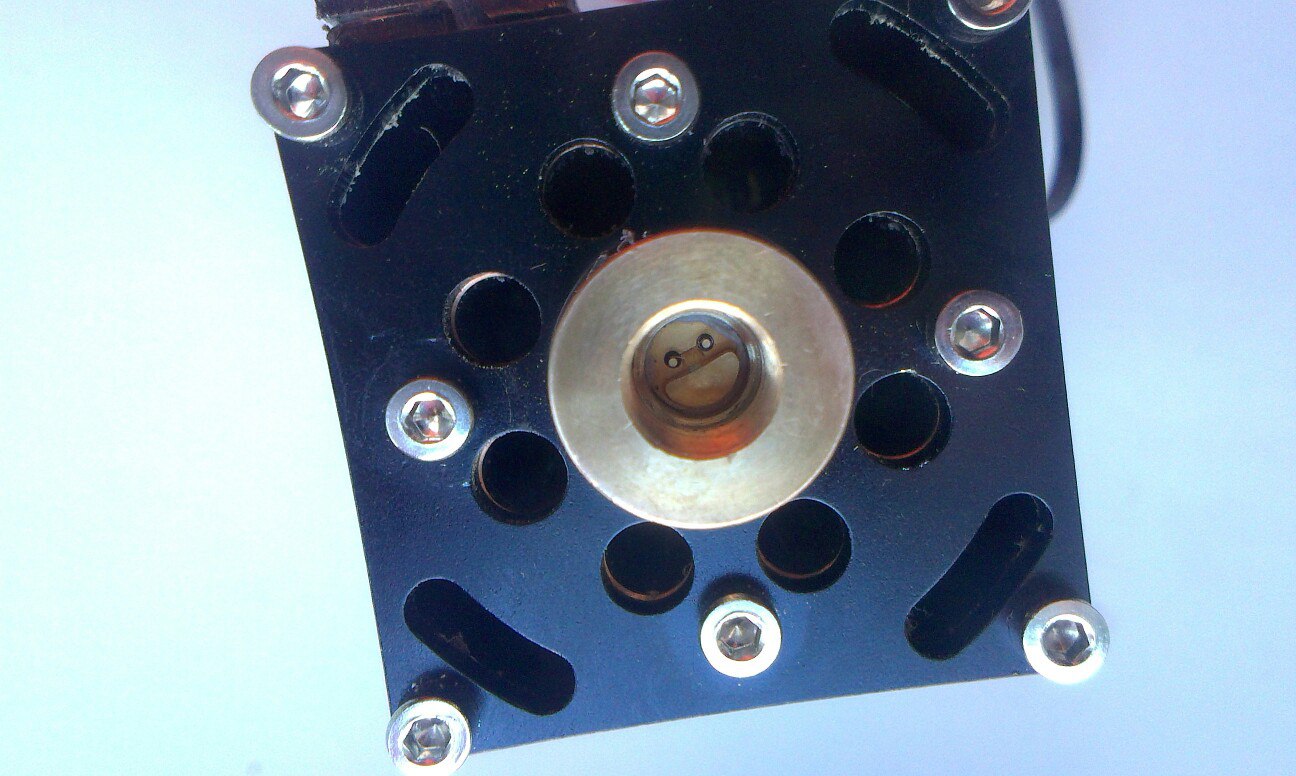

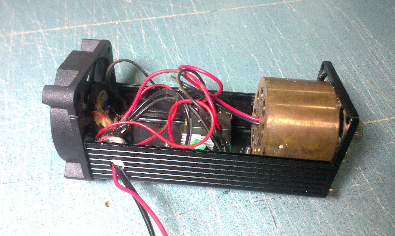

selenur писал(а):Поэтому зависит от выбранной модели.
у меня (как по моему и у автора темы) диод не разборный.
Потребление почти 2А, на втором фото линза выкручена.
Я спросил где такой купить?
C-o_TEUxTSg.jpg (5169 просмотров) <a class='original' href='./download/file.php?id=101210&sid=ba92a1558acb1b684fe48625cd3dfaad&mode=view' target=_blank>Загрузить оригинал (286.89 КБ)</a>
5pxEbYvU_Ic.jpg (5169 просмотров) <a class='original' href='./download/file.php?id=101211&sid=ba92a1558acb1b684fe48625cd3dfaad&mode=view' target=_blank>Загрузить оригинал (175.56 КБ)</a>
lcxf2Q9Uw3U.jpg (5169 просмотров) <a class='original' href='./download/file.php?id=101212&sid=ba92a1558acb1b684fe48625cd3dfaad&mode=view' target=_blank>Загрузить оригинал (489.25 КБ)</a>

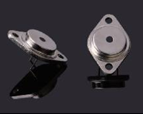

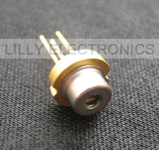

Видеоглаз писал(а):1) диод 5,5Вт я на Али не нашел. Можете дать ссылку?
диод на 5Вт - это довольно-таки большая блямба, в корпусе типа того
2W 2000mW 808nm laser diode TO3.jpg (5169 просмотров) <a class='original' href='./download/file.php?id=101209&sid=ba92a1558acb1b684fe48625cd3dfaad&mode=view' target=_blank>Загрузить оригинал (20.86 КБ)</a>
то, что китайцы называют 5Вт в своих модулях - раскочегаренные бОльшим током диоды с номинальной мощностью 1-2Вт
Видеоглаз писал(а):2) По моему диод запрессован и простая замена не получится (я так думаю)
просто довольно плотно вставлен
selenur писал(а):запрессованные, залитые эпоксидкой, часто в месте драйвером, в одном корпусе, когда выводиться только питание, и такой фиг разберешь
если уж "умерла, так умерла" - оно вполне расковыривается) диод все равно под замену, человеческий внешний TTL драйвер тоже не помешает поставить.

arkhnchul писал(а):диод на 5Вт - это довольно-таки большая блямба, в корпусе типа того
на вашей картинке диод 808nm
я говорю про диод 445nm
