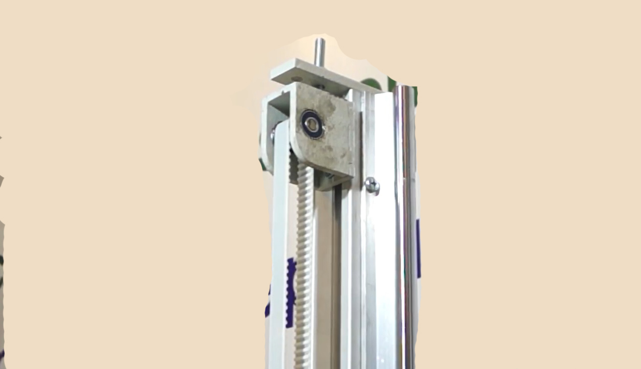

sinys писал(а): вот с другой стороны я так понимаю шкиф должен не только на ролике сидеть, но и чтобы его можно было натянуть.
Вот для примера.
22.jpg (4370 просмотров) <a class='original' href='./download/file.php?id=102829&mode=view' target=_blank>Загрузить оригинал (95.68 КБ)</a>
