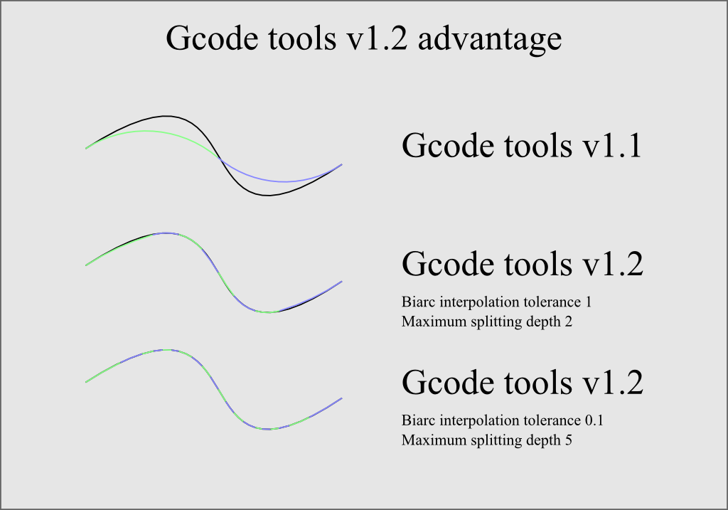

Вышла новая версия Gcode tools!
)bp(
Новая версия доступна в шапке этой темы: http://www.cnc-club.ru/forum/viewtopic.php?f=15&t=34
В новой версии:
1. Добавлено автоматическое разбиение кривой. Теперь при необходимости кривая разбивается для достижения заданного допуска. При вычислении аппроксимации сегмента кривой вычисляется максимальное расстояние от сегмента до его аппроксимации биаркой. Если это расстояние превышает заданный допуск, то сегмент разбивается на два, каждый из которых заново аппроксимируется, до тех пор пока не достигается допуск или количество разбиений не превысит заданное.
Вот иллюстрация описанного выше:
g24649.png (3339 просмотров) <a class='original' href='./download/file.php?id=2726&mode=view' target=_blank>Загрузить оригинал (90.88 КБ)</a>
