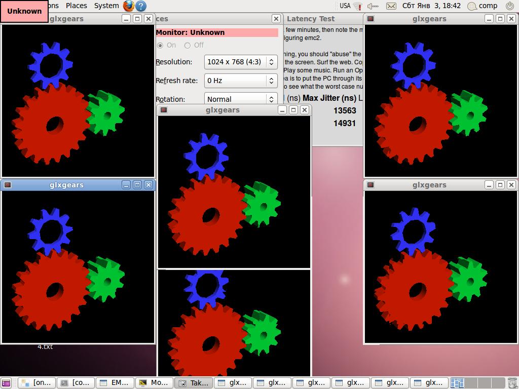

Включил минут на 20 , при этом копировал большие папки из Винды на Desktop . Вот тест .
Screenshot.JPG (3413 просмотров) <a class='original' href='./download/file.php?id=3762&sid=b9c47dba55acb8c547651147023c5df3&mode=view' target=_blank>Загрузить оригинал (99.42 КБ)</a>
Я в инете прочитал , что PCI слот медленный , а другого нет - может и не нужно возиться с S3 Trio 64V+ картой ?

Не нужно, 15000 это очень хороший результат!
Каким станком планируешь управлять? Какие требования к производительности в плане к-во импульсов в секунду?
