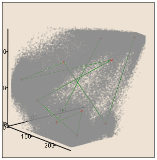

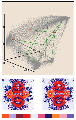

Ну наконец добрался до маткада... вот палитра и результат:
flower in10.png (4197 просмотров) <a class='original' href='./download/file.php?id=2672&mode=view' target=_blank>Загрузить оригинал (498.95 КБ)</a>
Вот так выглядит RGB-пространство этой картинки, серые точки - картинка, красные точки - палитра (линией соединены только для наглядности):
3D.png (4197 просмотров) <a class='original' href='./download/file.php?id=2673&mode=view' target=_blank>Загрузить оригинал (66.08 КБ)</a>
Вот та же задача, но входная картинка меньшего размера. Видно что палитра в итоге оказывается другой.
flower_r комплект.png (4197 просмотров) <a class='original' href='./download/file.php?id=2674&mode=view' target=_blank>Загрузить оригинал (148.27 КБ)</a>
Как численно оценить качество результата я не нашел...

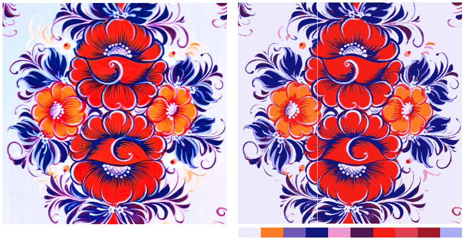

Первая - неплохо, вторая - хуже, чем моя крайня.
По поводу предыдущих методов суть в следующем. Тонкие штрихи, которые я и пытаюсь вытащить, нарисованы синим по красному. Красный вообще самый мерзкий цвет - закрывается очень плохо. Поэтому, эти штрихи, которые кажутся темно синими, по факту темнокрасные, что и приводит к тому, что они теряют совсем или смазываются. Т.е. должно быть достаточно добавить темнокрасный в палитру. Но это только для данного конкретного случая. Для универсальности все-таки нужно отталкиваться от векторного представления - границы все проги находят весьма неплохо. А затем в этих границах уже делать заливку требуем цветом.
Re: Картинку в УП
Добавлено: 06 ноя 2009, 23:24
VShaclein
Собственно, вот - добавил всего лишь один темнокрасный и штрихи стали гораздо качественнее. Можно было бы продолжать в том же духе, но это не правильное направление, т.к. картинка рисована шестью цветами и в палитре хотелось бы иметь только шесть.
Re: Картинку в УП
Добавлено: 07 ноя 2009, 03:15
VShaclein
В общем, вот. Я уже доволен - получается так, как я хочу. Должен сказать, что чуть-чуть ошибался, на счет красного с синим. Оно конечно не перекрывает, но в данном случае в большей степени сказалось сжатие размеров, т.е. как раз темносиний сложился с красным и получился темнокрасный. Использование исходной картинки в разрешении один к одному снимает эту проблему. Исходник, конечно, могу залить если нужно, но он будет довольно большой.
