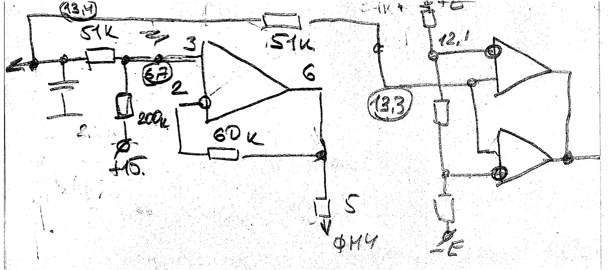

Обнаружился резистор 200 к, подтягивающий вход усилителя сигнала ТГ к +15 В, отчего тот в отсутствии ТГ заваливался в плюс и вызывал срабатывание защиты по превышению допустимого уровня сигнала ТГ (~12,2 В). Закорачивание входа ТГ на "землю" обеспечило как желаемое срабатывание индикатора исправности ТГ,
так и включение сигнала готовности привода в целом.
Так как это типовой способ обнаружения обрыва любого соленоида, можно сделать вывод, что у нашего бесщеточного аналогового ТГ на выходе катушка индуктивности. То есть именно так, как описано выше.
И да, потенциометр теперь не прокатит, т.к. нужно околонулевое выходное сопротивление по постоянному току.

Re: Brushless analog tacho
Потенциометр с повторителем на ОУ? )

Сообщение ART_ME »
Да, похоже на то.
Схема входной цепи (элементы, разумеется, показаны не все).
схема.jpeg (1589 просмотров) <a class='original' href='./download/file.php?id=88748&mode=view' target=_blank>Загрузить оригинал (387.32 КБ)</a>
