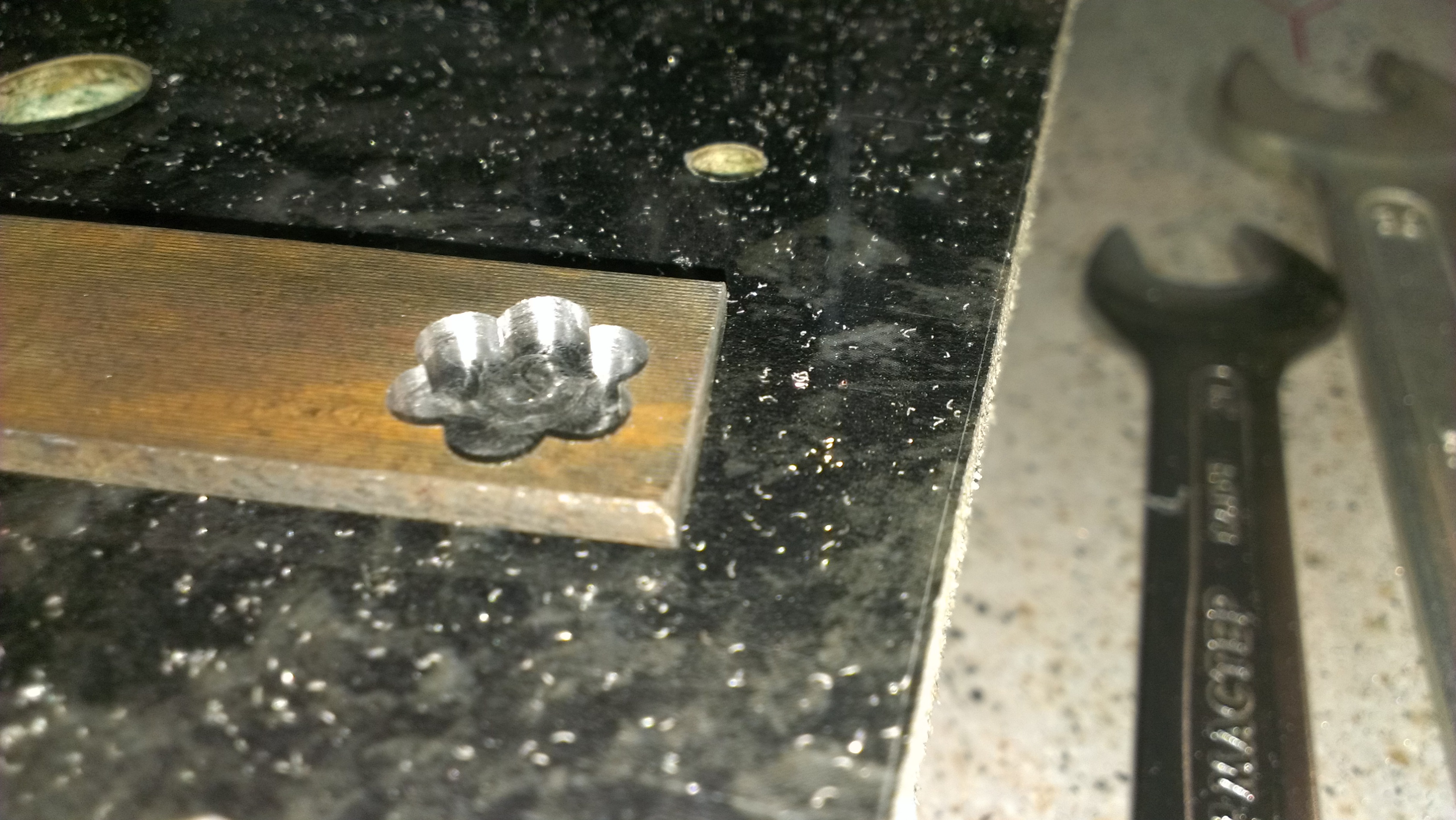

Пробую подобрать режим для резки стали без сож на этом станке. Пока вищит при врезании.
https://www.youtube.com/watch?v=-9e_bRJo9Jk
Результат спустя 5мин.
результат выгрызания стали (3655 просмотров) <a class='original' href='./download/file.php?id=89730&mode=view' target=_blank>Загрузить оригинал (1.48 МБ)</a>
nanthony писал(а):Лишь мои наблюдения и собственный опыт.
А по опыту можете посоветовать по поводу количества и шага т-паза ?
Coffeein
Сообщения: 2124
Репутация: 291
Re: Фрезер мелкий.с переменной высотой портала
Сообщение Coffeein »
Призвук на вибрацию похожий. Жалко шпиндель. По моему сталь не стоит на нем.

Силвер писал(а):Призвук на вибрацию похожий.
Поддерживаю. Вынос заготовки слишком велик. И с таким приблизительно звуком я достаточно быстро ушатал и ШВП и шпиндель. Лучше все-таки, зажимать заготовку и фрезеровать прямо между губок. Да, боязно и привыкнуть надо, чтобы тиски не фрезернуть.

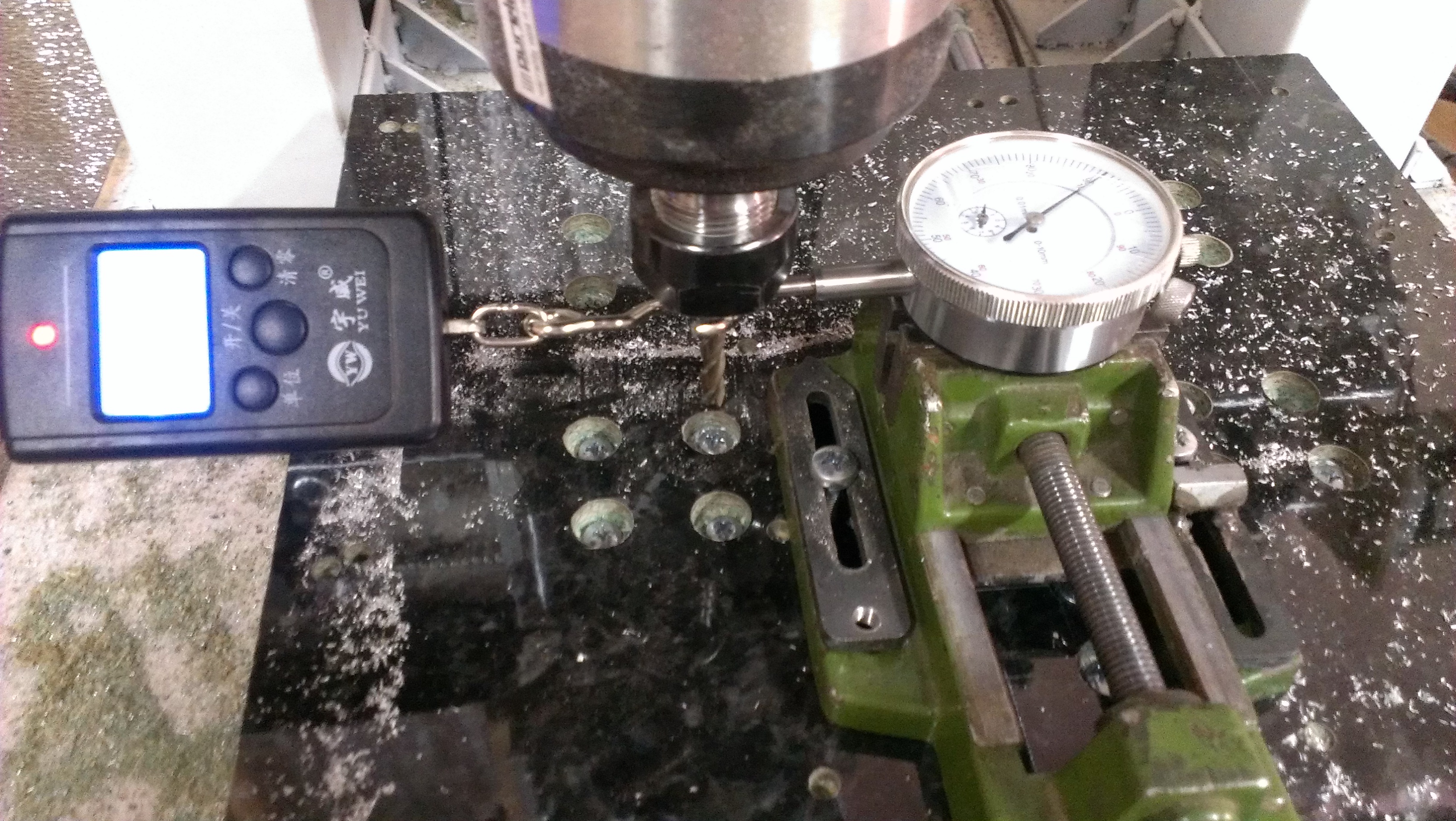

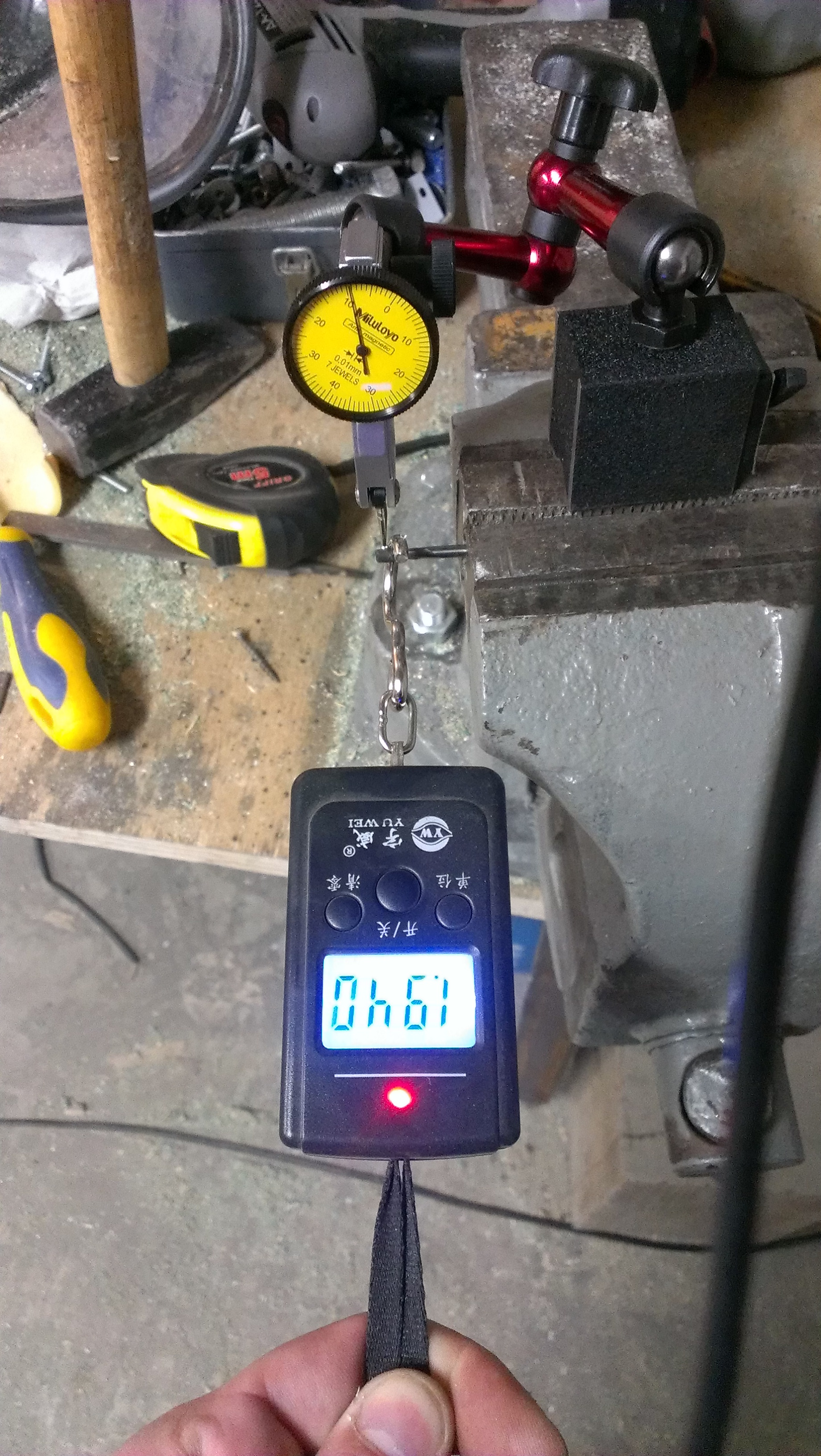

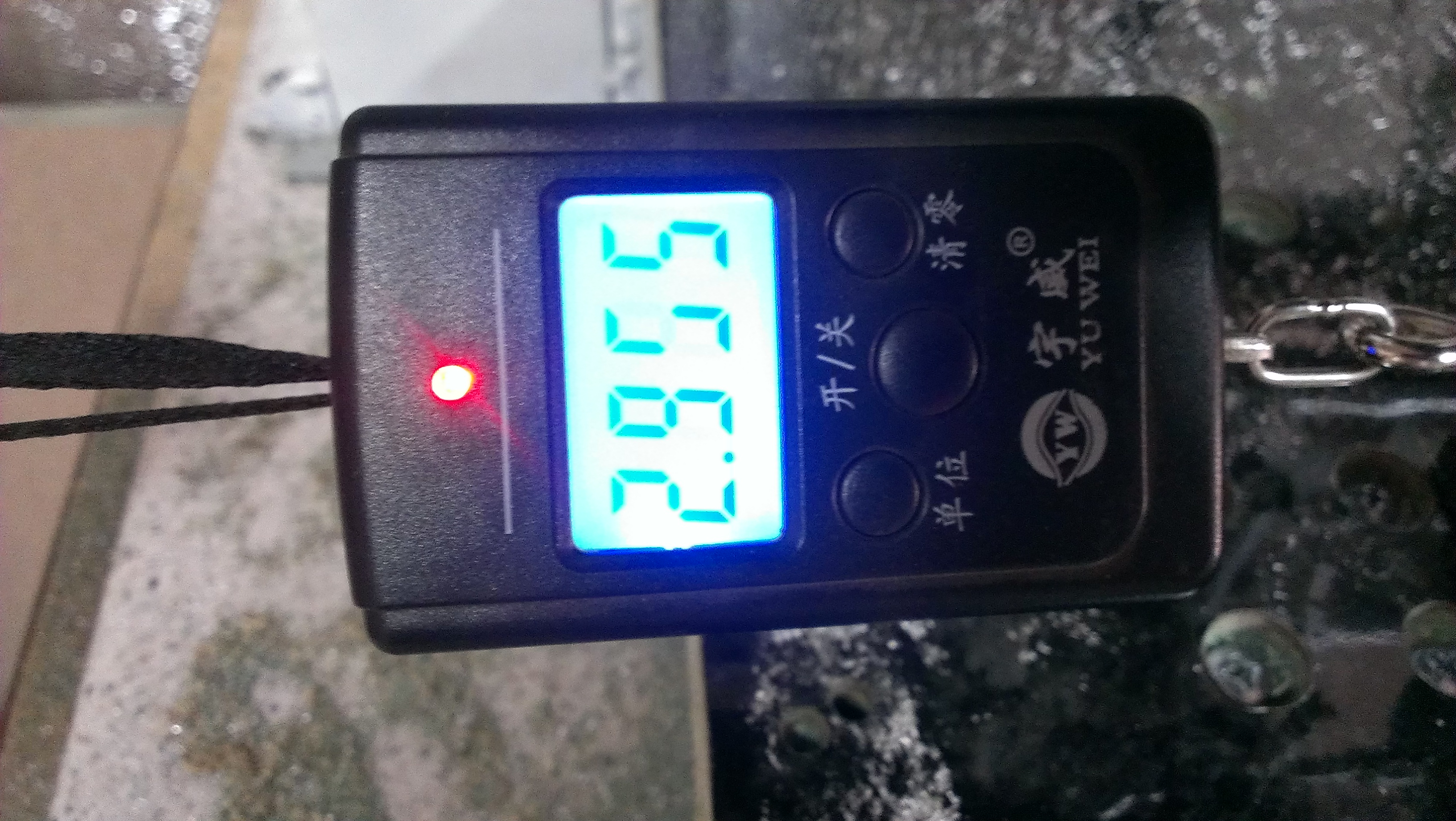

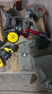

Получил сегодня новую игрушку :)
Игрушка )) Индикатор рычажный со штативом (3396 просмотров) <a class='original' href='./download/file.php?id=90324&mode=view' target=_blank>Загрузить оригинал (1.54 МБ)</a>

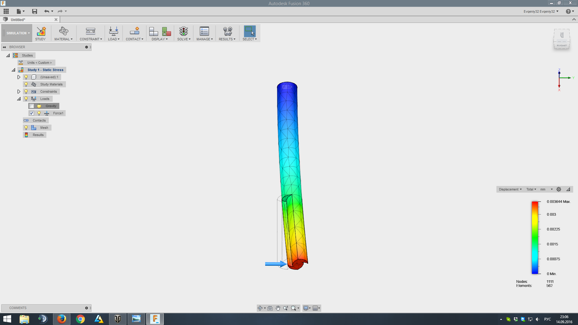

И решил для начало измерить на сколько отклоняются фрезы 3,175мм . А то при симуляции в программах получается сильно красиво. Вот пример при нагрузке в 3кг.
Нагрузка 3кг (3396 просмотров) <a class='original' href='./download/file.php?id=90325&mode=view' target=_blank>Загрузить оригинал (171.74 КБ)</a>
Нагрузка 3кг
А вот реальное усилие при котором она откланяется на 0,1мм
Реальность жестока :) (3396 просмотров) <a class='original' href='./download/file.php?id=90326&mode=view' target=_blank>Загрузить оригинал (1.86 МБ)</a>
Вот и получается ,что тонкие фрезы довольно таки гибкие и выбирая режимы резания надо не превышать 2кг на фрезе. Как бы теперь измерить при каком режиме создается какое усилие по корректней...
