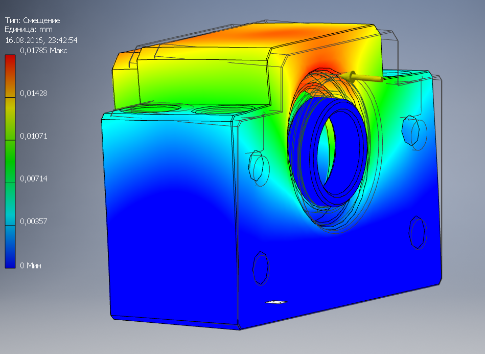

aegis писал(а):в цифрах посмотрите на жесткость опор. будет много удивлений.
в каких цифрах? мы сейчас вообще о чём речь ведём? я не пойму. насколько деформируется опора при приложенной нагрузке? так это зависит от материала, формы и применяемых подшипников.
возьмём, к примеру, типичного представителя опор - BK12, к примеру, от SYK (не говно и палки)
форма стандартная, деформации вполне измеряются в любом FEA решателе. Подшипники там сидят nsk 7001A, нагрузочная способность которых при заданном классе точности 9400Н. при 9400Н осевой нагрузки на опору она деформируется на пару микрон.
чему удивляться?
aegis
Сообщения: 3115
Репутация: 1810
Настоящее имя: Михайло
Re: Мой первый станок. Метал, поле 450х400х120
Сообщение aegis »
donvictorio писал(а):при 9400Н осевой нагрузки на опору она деформируется на пару микрон.
точно?

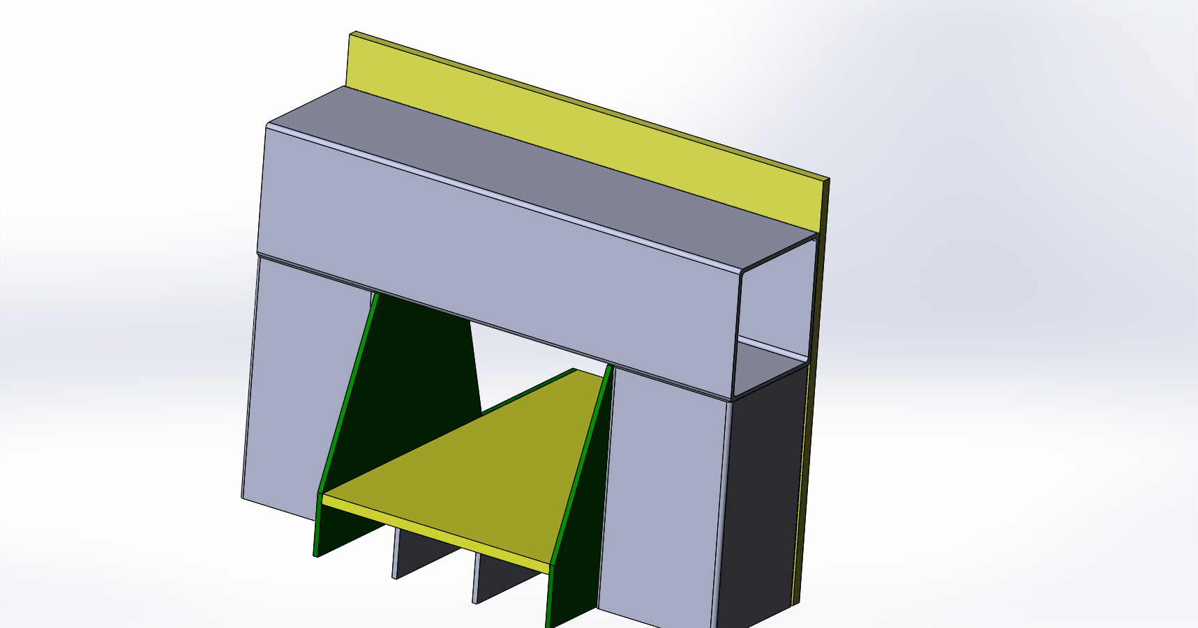

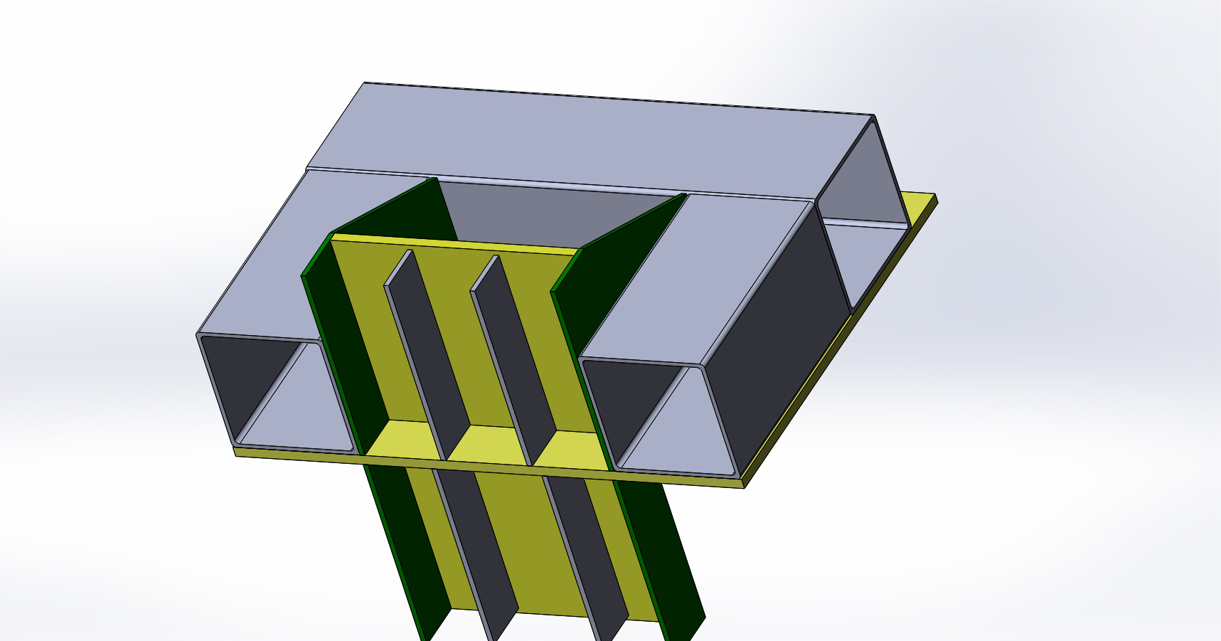

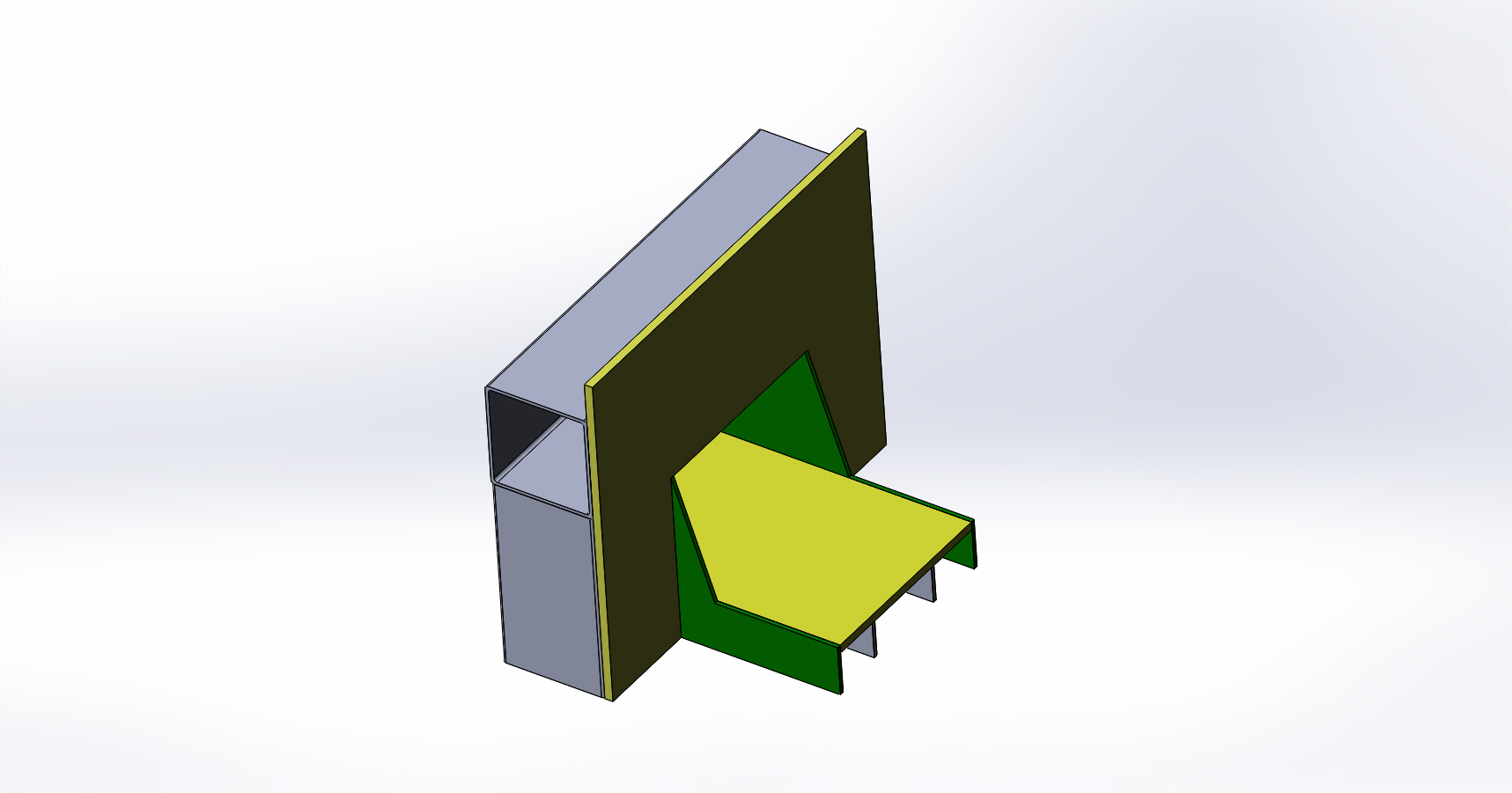

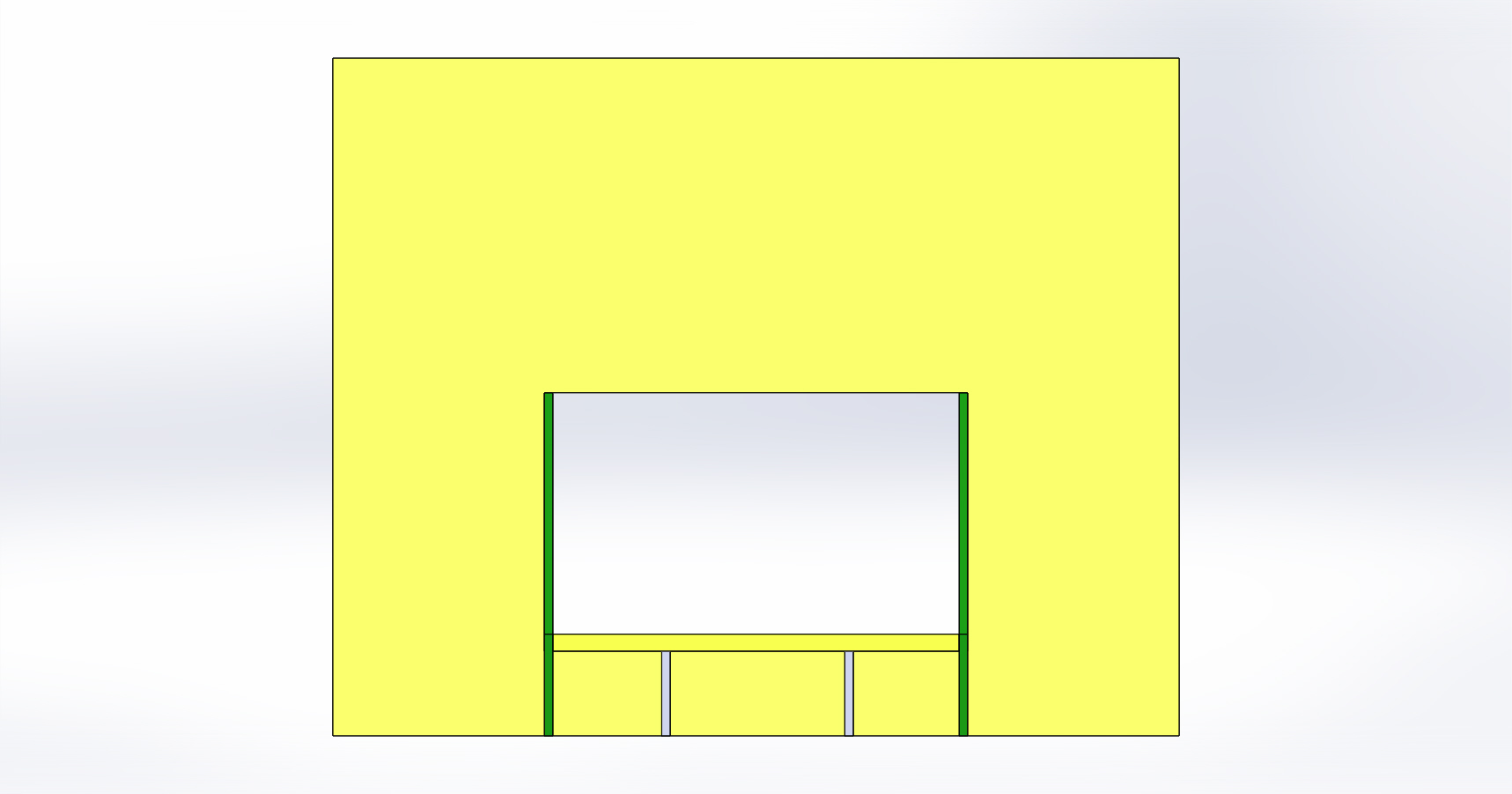

Пипец!!! уже уговорили меня и на швп 20 =)) бюджет пополз вверх =))
Набросал еще станину :D стох только по X, на портале Y и Z.
На работе есть проф труба 250-300. думаю ее позаимствовать. можно вот так ее использовать? как эту станину для станка народ назовет? :D
ну и как она себя будет вести (если конечно я сопливчика не с клонировал)
rehden писал(а): уже уговорили меня и на швп 20 =)) бюджет пополз вверх =))
А нужно 25я ШВП ;)
rehden писал(а):как эту станину для станка народ назовет?
Балалайка - будет звенеть как балалайка :)
мрт томограф получился. а чо на саму станину трубы нехватило

aegis писал(а):точно?
точно 17 микрон. при 9600Н.
Screenshot_1.png (2745 просмотров) <a class='original' href='./download/file.php?id=87078&mode=view' target=_blank>Загрузить оригинал (282.04 КБ)</a>

donvictorio писал(а):точно 17 микрон. при 9600Н.
А если с болтами. Болты наверно больше будут растягиваться чем гнуться сама опора ;)
подшипник надо смотреть. И этта. Метод конечных элементов не особо применим для ситуаций со всякими сложными граничными условиями(а всякие подшипники обычной точности с большим кол-вом шариков именно к таким относятся, это если не рассматривать еще растяжение винтов, крепящих опору). Так что лучше воспользоваться справочными значениями, или экспериментом. 960 кгс на такую опору несколько соток дадут влет, а думаю и десяток тоже.
aftaev писал(а):Болты наверно больше будут растягиваться чем гнуться сама опора
не,не будут. 2 тонны растянут 2 винта на 10-15 микрона каждый. А 2 тонны перпендикулярной при 1 тонне параллельной получатся только в идеальном мире. и винта там все-таки 4.
