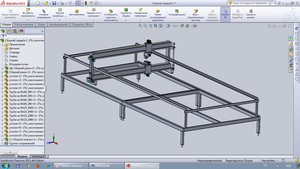

den_sibirskiy
11212.jpg (5223 просмотра) <a class='original' href='./download/file.php?id=97234&sid=a7f2bc57944ddcb4ea4d5b3f0e41acb3&mode=view' target=_blank>Загрузить оригинал (296.63 КБ)</a>
тем временем рисую в четвертый раз, исключаю косяки, соблюдаю размеры, оптимизирую по возможности.
