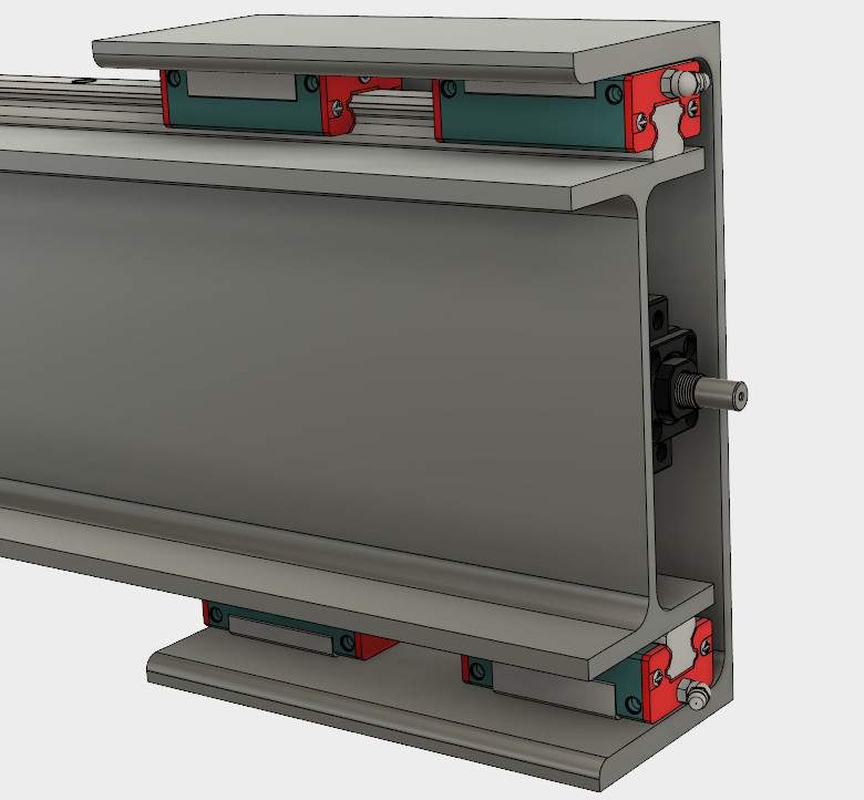

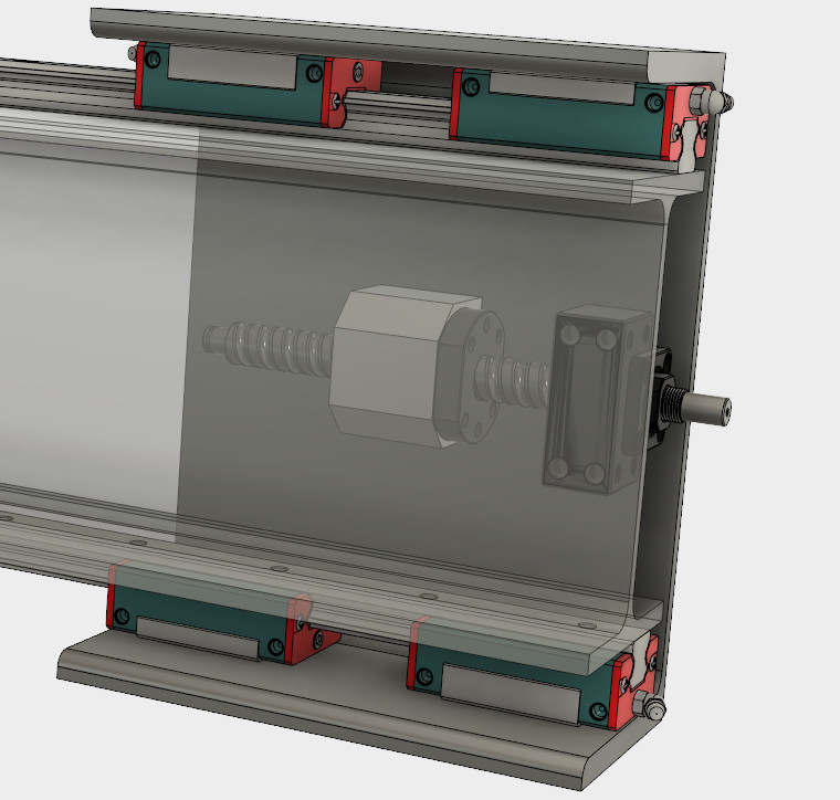

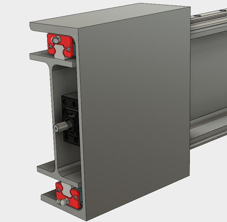

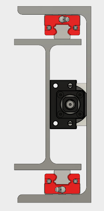

Пока есть время, начал простенький стальной вариант. Покрутить повертеть можно по ссылке http://a360.co/2ajpdzn . Плюс пара начальных фоток. Если кто сразу видит косяки - сообщите, буду признателен и исправлю. До стресс тестов еще далеко, так что пока инженерим на глазок (:

MX_Master писал(а):Если кто сразу видит косяки - сообщите, буду признателен и исправлю.
не встанут каретки на внутреннюю сторону швеллера. И обработать её под них затруднительно.

Швеллера разные, на рисунке - с прямыми полками. Их можно доработать. Что касается обработки - планирую шлифовку всех подкаретно-рельсовых мест полуавтоматическим способом.

А прокат берется какой-то стандартный или литье планируется ? Интересно сошлись размеры,что позволили так поставить каретки.

MX_Master, правильно заметили про швеллер. от себя хочу добабвить, что двутавр в качестве балки плохо работает на кручение, так что балку из него я бы не стал делать т.к. это основная нагрузка, влияющая на жесткость портала

Стандартный прокат, всё по ГОСТу. Швеллер 24П, балка 16Б2. Но мы-то знаем, что в жизни эти размеры весьма плавающие, так что как минимум кувалда и шлифовка.
aegis писал(а):от себя хочу добабвить, что двутавр в качестве балки плохо работает на кручение, так что балку из него я бы не стал делать т.к. это основная нагрузка, влияющая на жесткость портала
Я на этот предмет тоже сомневался. Думал, чем бы подусилить. Напрашивается стресс тест на прогиб

Можно профиль подальше отодвинуть и проставку сделать для держателя гайки ШВП. Самое сложное тут найти/сделать двутавр и профиль которые так чётко подойдут по размерам.

MX_Master, думаю что надо рассчитывать на пару мм припуска под обработку на каждый метр длины балки. точнее прокат тупо не делается

aegis писал(а):MX_Master, думаю что надо рассчитывать на пару мм припуска под обработку на каждый метр длины балки. точнее прокат тупо не делается
Категорически согласен, но благодаря кувалде я рассчитывал где-то на 1мм. После шлифовки должны появится зазоры, которые я хотел восполнить оцинкованными проставками 0.4 или 0.5 мм. Если зазоры будут еще меньше, можно обратиться к фольге.

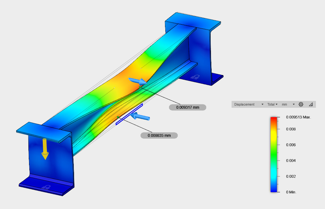

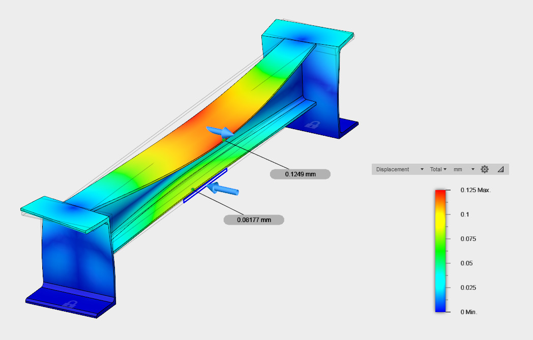

Ну тогда вопрос.. включаю в стресс тесте на прогиб гравитацию и прогиб уменьшается в сто раз, чой-то? На картинке ниже каждая синяя стрела - это сила в ~50 кгс (500 N). Желтая стрела - гравитация.

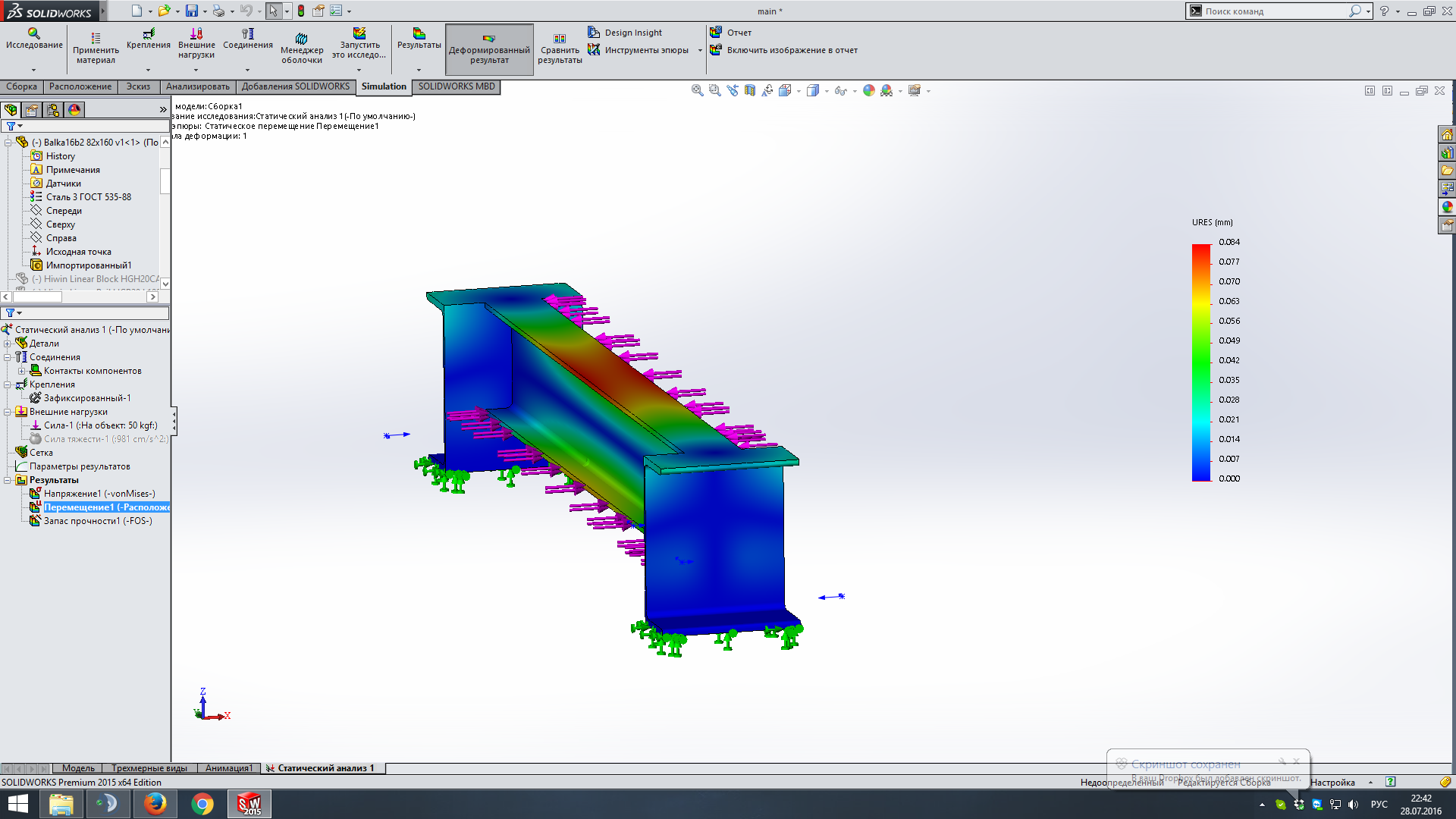

А во втором тесте точно нагрузка такая же ? И если с моделировать это же в солиде - результаты сойдуться? Выложишь файлик попробовать?
Re: Fusion 360 - совместный проект "cnc-club.ru"
Taganrog писал(а):А во втором тесте точно нагрузка такая же ? И если с моделировать это же в солиде - результаты сойдуться? Выложишь файлик попробовать?
По ссылке выше - http://a360.co/2ajpdzn - можно посмотреть и скачать в любом формате. Солид открывал только один раз, так что в нем ничего не могу проверить

Скачал в iges формате,вроде открылось. Только результаты другие. Материал принял Сталь3 по госту. Но с гравитацией и без разница нет.
Скриншот 2016-07-28 22.42.48.png (6385 просмотров) <a class='original' href='./download/file.php?id=85865&mode=view' target=_blank>Загрузить оригинал (304.03 КБ)</a>
Хотя ставить зафиксированную геомертию по бокам не совсем корретно.
На деле портал выгибать будет. а программа считает лишь искривление с учетом АБСОЛЮТНОЙ фиксации поверхности.
