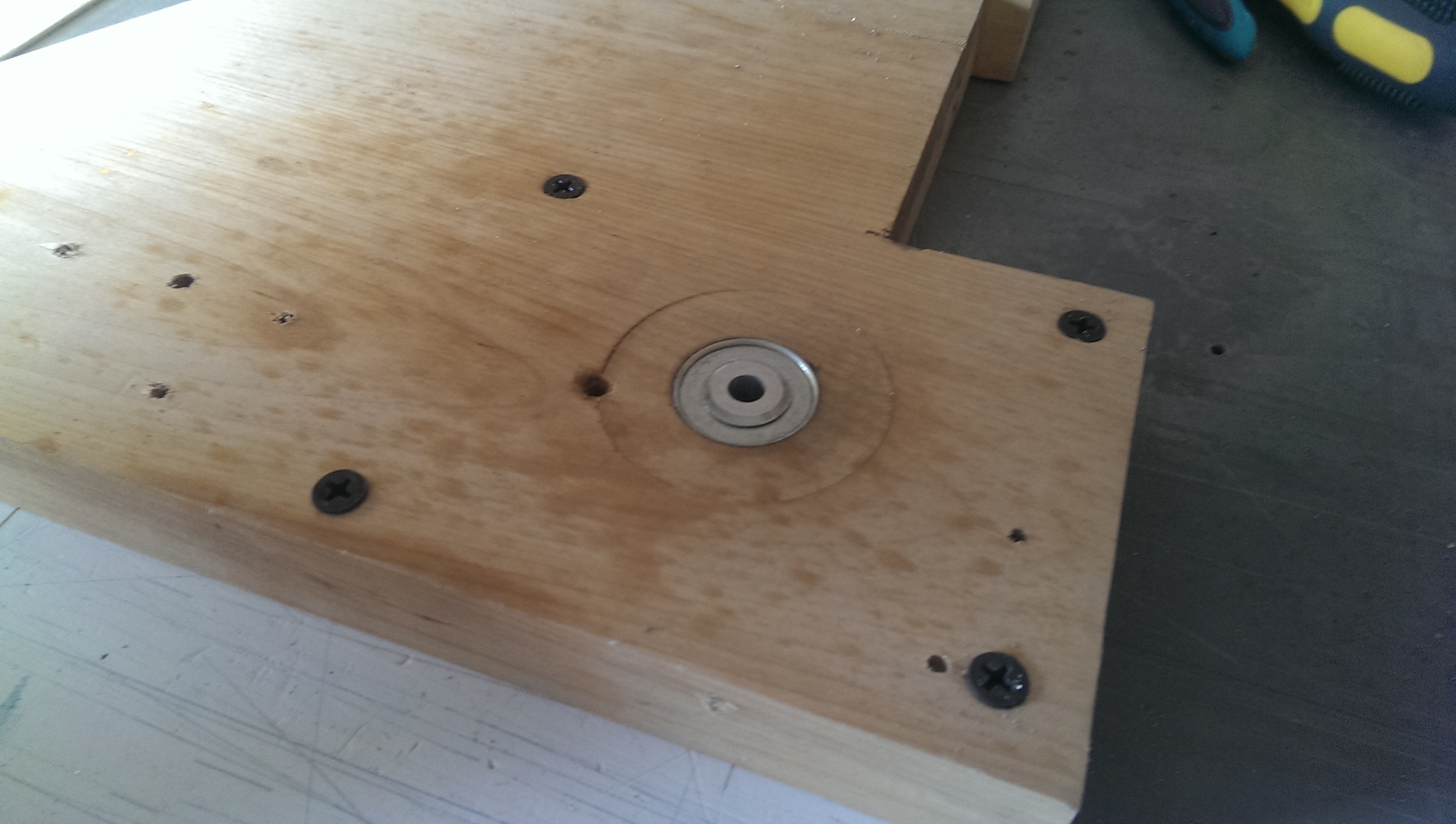

Мне на днях нужно было расточить пару таких же шкивов.
На фрезере сделал в досочке выемку по размеру шкива.
Забил его туда и расфрезеровал отверстие.
2016-07-15 12-04-24.JPG (4586 просмотров) <a class='original' href='./download/file.php?id=85522&mode=view' target=_blank>Загрузить оригинал (813.78 КБ)</a>
IMAG0093.jpg (4586 просмотров) <a class='original' href='./download/file.php?id=85523&mode=view' target=_blank>Загрузить оригинал (973.49 КБ)</a>
Получилось даже лучше чем было.
(правда фиксирующие винты пришлось перенести из за короткого вала мотора)

с доской тоже вариант. но наверное, лучше на завод отдать, точнее выйдет. в общем, вариантов набросали, буду делать

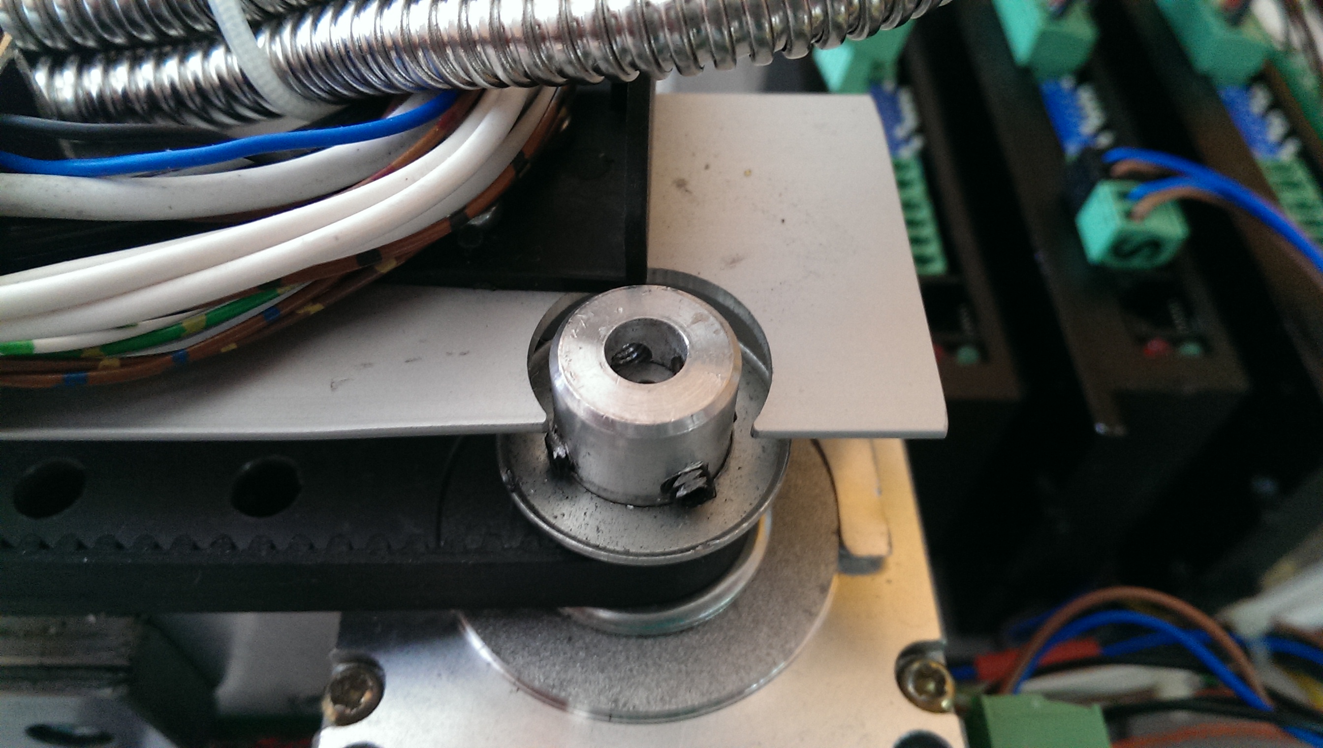

какие-то неудобные эти шкивы на 20 зубов - крепежные винты помещаются только М3. удержат они шкив на валу при условии плотной посадки?

Наоборот. Этот узел (ременная передача) в станке взамен шестеренчатой только проектируется. Проще сразу купить другой если понятно что не очень подходит чем заплатить за расточку, изготовить на заказ все детали корпуса редуктора и при испытаниях или во время работы понять что все неработоспособно.

Ну вот сами и ответили на вопрос. Делайте надежно и гарантированно, и чтоб голова не болела.
Никакие винты Вам не дадут посадку надежнее, чем на горячую. Ибо винт работает следующим образом (проникнитесь формулировкой):
При помощи винта достигается высокое трение между двумя сопрягаемыми деталями. Именно это трение покоя и не дает проскальзывать.
Сажайте на горячую даже без винтов, припуск в минус Вам скажут знающие. Площадь зоны трения будет несоизмерима с тем, что может дать винт. В создании зоны трения также будет участвовать и сам шкив, а не только его шейка с винтом. Размеры шкива таковы, что переборщив с минусом он с такой силой обожмет вал, что снять съёмником можно будет только погнув шкив.
Сравнимо с посадкой на горячую только хомутовое соединение. Речь о всяких шпонках не ведём.

не знаю вот только как натяг рассчитать.
материал - дюралюминий.
диаметр вала на который буду сажать - 8мм.
нагреть вал могу в сушильном шкафу градусов до 200-300
lkbyysq
Сообщения: 1723
Репутация: 346
Re: Как крепить на валу такие зубчатые шкивы?
Сообщение lkbyysq »
Не вал греете, а шкив. Можно горелкой.
Почитайте про коэффициент линейного теплового расширения.

да, само собой греть шкив. опечатка.
про ремень не совсем понял. проверить прилегание? да, ложится отлично хоть и покупал в разных местах шкивы и ремни. профиль М, все подошло хорошо. отдал шкивы токарю, будем думать как сделать. как рассчитать натяг не знаю, эмпирическим путем сказал сделать три-четыре сотых
lkbyysq
Сообщения: 1723
Репутация: 346
Сообщение lkbyysq »
0.23% на каждые 100 градусов.
8мм растут на 2 сотки каждые 100 градусов.
Плюс сотка каждые 50 градусов.
