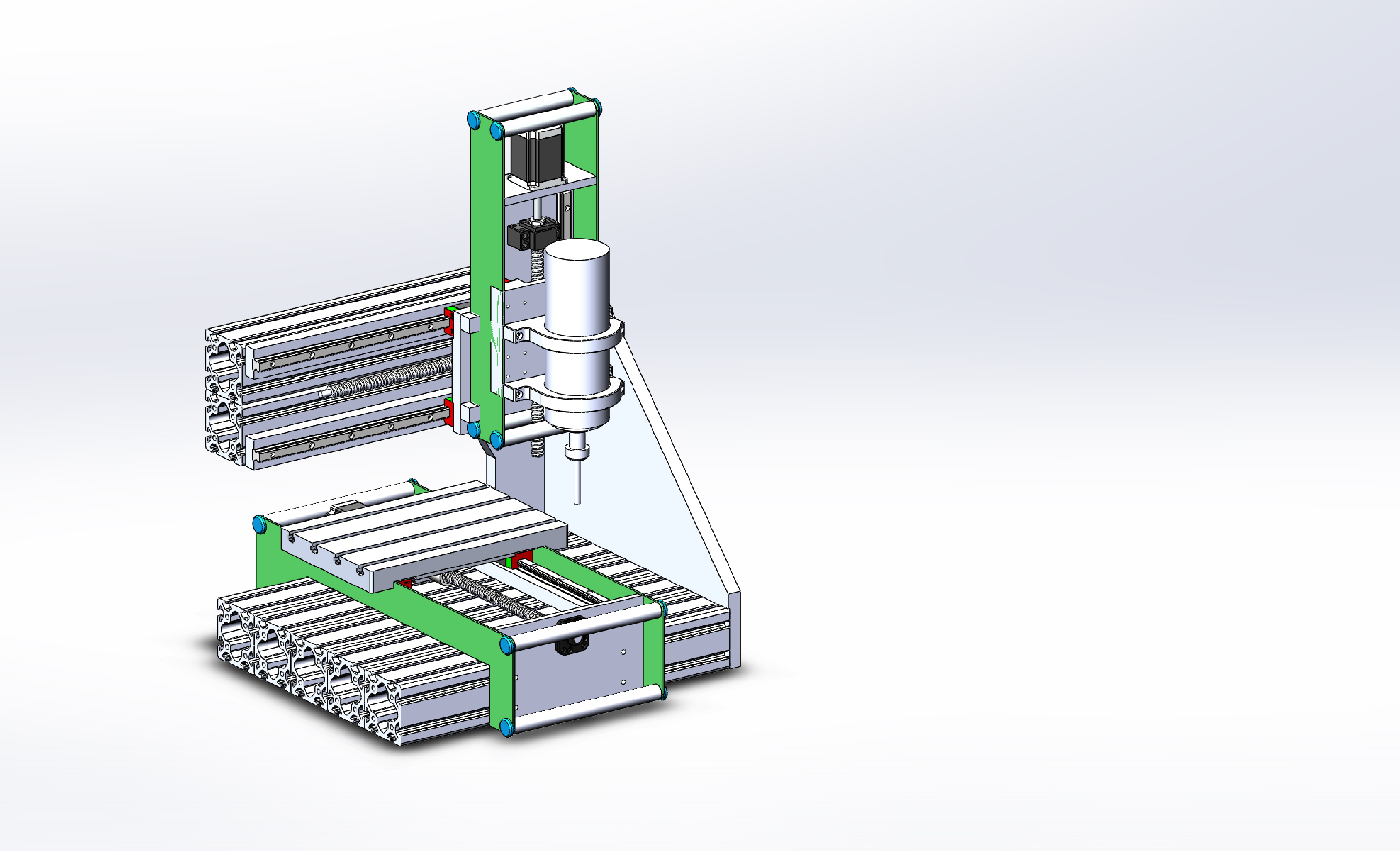

frezeryga писал(а):подкос ребро всеравно из дюраля фрезеровать
а я планировал так же вырезать на лазере, загнуть на гибочном а потом заварить и получится уголок.
Re: Пара варианта станочка из ал. Профиля
где там? на скрине опора стоит на профиле. пластина должна быть плоскопаралельная. тоесть откушеная лазером от кривого проката непойдет.
с гибкой и сваркой все будет криво.

frezeryga писал(а):где там?
Ну я завтра покажу сейчас нет возможности, на лазере я вырежу только развертку этой опоры(уголка) а дальше загибать...
Никита Александрович
Сообщения: 125
Зарегистрирован: 19 фев 2015, 09:26
Репутация: 12
Настоящее имя: Александрович
Сообщение Никита Александрович »
frezeryga писал(а):с гибкой и сваркой все будет криво
в гибке я уверен что будет 90 градусов, тк сам работаю на TruBend, а вот сварка да... Хотя сварщики очень опытные и аппараты у них зачетные
понятие ровности просто у всех разное. я например при сборке станков стараюсь не выходить за пределы 0.03мм по прямолинейности осей и их перпендикулярности. и требования к деталям соотвецтвующие и гибка как технология впринцепе неможет обеспечить такие допуски. наверно нужно начинать с того какую точность вы хотите получить на выходе. лазером гибкой и сваркой вы можете изготовить отличные кожуха корпуса элементы защиты и целиком кабину для станка но хорошую станину вы не сделаете.

frezeryga писал(а):понятие ровности просто у всех разное
полностью с вами согласен, "как соберешь станок" так он и будет работать, просто не у всех есть под рукой фрезерный станок (хотя бы универсальный)
Если его нет то нужно заказать на стороне. Нужно старатся делать хорошо а фигово оно само получится. А если делать изначально фигово то страшно представить что получится.
я бы этого не писал если бы вы строили бюджетный станок на валах сваренный из квадратной трубы со строй рынка тут все понятно. но у вас профильные рельсы швп и профиль тоесть это уже может быть нормальным станком если сделать нормально.

frezeryga писал(а):может быть нормальным станком
вот за этим и обратился на форум, думаю что поможете с этим, про вариант с гибкой понял, исправлю. Только профиль 160/80 где найти такой не знаю, намекнете?
ищите 80х80 скрутив две палки получите 160х80. профиль если хороший то KANYA если дешевый то http://soberizavod.ru/catalog/alyuminie ... okrytiya_/
или http://www.anamir-group.ru/catalog/98/685/ но они более кривые и стенка тонкая. ну или в китае искать толстостенный и недорого.
мой недавно начатый проект.
станок.JPG (2519 просмотров) <a class='original' href='./download/file.php?id=85236&mode=view' target=_blank>Загрузить оригинал (888.75 КБ)</a>

frezeryga писал(а):ищите 80х80
а вот еще что мне не нравится, 15-ые рельсы плохо "ложаться" на профиль с пазом 10 мм

frezeryga писал(а):потому выбрал профиль
А какой вы сами профиль используете? если не ком-ая тайна конечно?
профиль покупал заказчик станка по второй ссылке но с геометрией у него неочень но точно еще не мерил.
