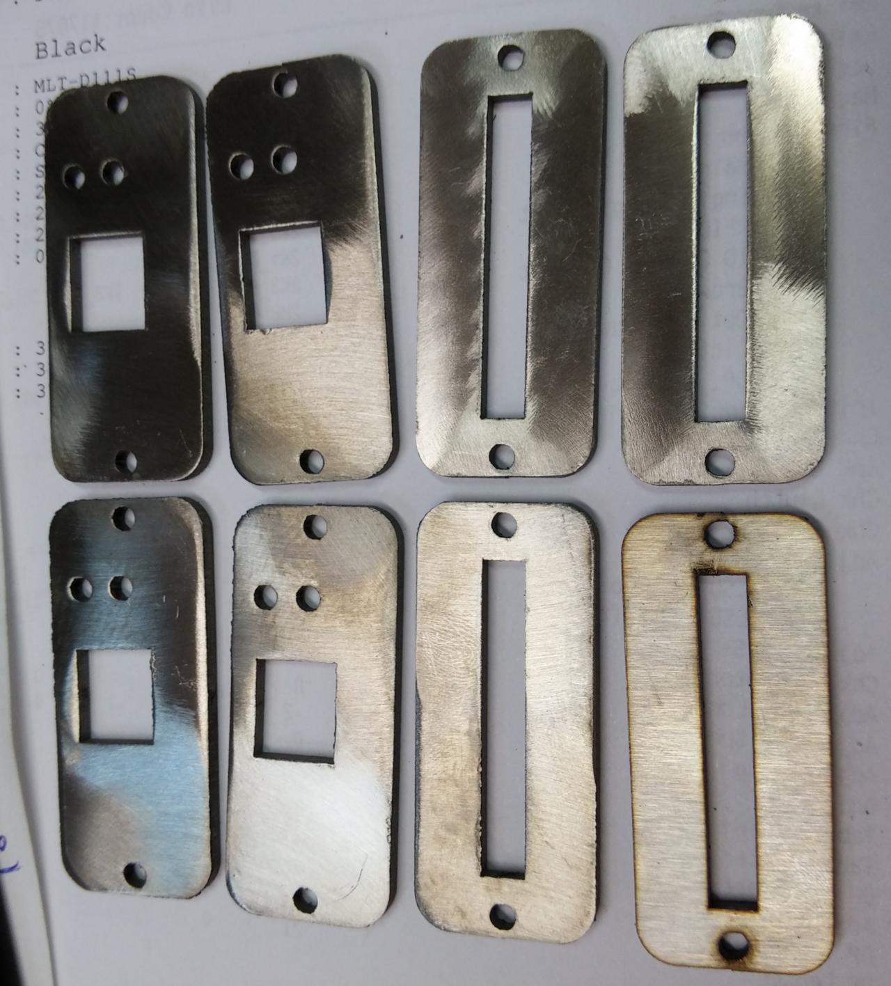

Есть еще вариант, запасной, результат получается на троечку, четыре с натягом-) Зажимаю крышку между двух шаблонов и дремелем фрезой вырезаю. Получается терпимо, но хочется большего-) Шаблоны на фотке
9.jpg (4368 просмотров) <a class='original' href='./download/file.php?id=85219&mode=view' target=_blank>Загрузить оригинал (194.38 КБ)</a>

Отдайте на лазерную резку в Москве или Питере. Быстро и качественно.
Не стоит оно этого гемора.

Мы подобные крышечки режем лазером для нескольких контор. Клиенты старые, заказывают еще всяко разное. По этому и не отказываем.
Они бывает покупают готовые корпуса в Чипе и Дипе, бывает привозят похожие защелки на профиль, бывает еще что нибудь.
Режем лазером.
Пластик, как правило АБС. Гамно пластик для лазерной резки. Рез у него плохой, надо настраиваться. Оргстекло в разы лучше режется.
В чем фишка.
Нам выгодно делать свои изделия. И резать с листа. Взял лист вырезал какие то детали.
Потом дальнейшая обработка и сборка.
А для подобных деталек необходима резка по готовому изделию, точное позиционирование, шаблоны, кондукторы, пристрелка.
Все это можно, но куча геморроя, за 10 - 20 тысяч рублей, оно не интересно.
Интересно тем, кто не загружен.
Да и тем, кому режем - старые клиенты, вроде как давно делаем, привыкли. Да и заказы однотипные.
Все все знают. Пришел заказ - настригли какое то количество корпусов или вставок - планово, без спешки, отдали.
Как только появляется ручная работа, одиночные изделия, пристрелка на изделие - все, трындец, время уходит. Конечно, если работы мало, то можно за все браться. А если есть работа?
А так получается, что не выгодно. Что бы стало выгодно - надо цену поднимать. Заказчик тут же начинает считать тебя барыгой.
А у тебя просто есть загрузка и не надо перенастраиваться.
Это при том том, что при лазерной резке изделие не надо крепить. Бесконтактная обработка. Положил в шаблон - вперед.
А если приходят заказы на подобные штуки на фрезу?
Шаблоны и кондутора усложняются.
Время увеличивается.
50 - 100 - 200 изделий делать не хочется.
Отсюда и цены такие.
Вот такие мои мысли.

Re: Фрезеровка пластмассовых крышек из абс пластика
Могут просто сказать, что режут только свой материал.
И правильно сделают, т.к. если это окажется какой-нибудь ПВХ - продукты горения чрезвычайно вредные. Или материал, который воспламенится во время резки, или повредит оборудование.
А данные крышечки лазером не просто порезать - если оргстекло испаряется при резке лазером - то пластмасса может потечь, и, наверняка будет плохой рез и толстый наплыв.
Oxford писал(а):Мы например режим много чего на фрезере, любой материал что позволяет станок и наличие инструмента.
Я разве что-то против фрезера имею?
Я написал, о том, что на лазере резать - плохая идея.
Ты же сам предложил резать лазером:
Oxford писал(а):Отдайте на лазерную резку в Москве или Питере. Быстро и качественно.
Вот я тебе и ответил.
