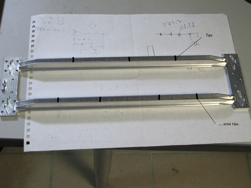

Если бы ещё три-четыре перемычки добавил к вертикальным рёбрам ( вдоль направляющих), жёсткость ещё сильнее увеличилась бы. :)
Типа так:
перемычки.jpg (5811 просмотров) <a class='original' href='./download/file.php?id=86870&sid=e44217c957dd0322aea604e97ab22761&mode=view' target=_blank>Загрузить оригинал (103.87 КБ)</a>
(сорри, в пейнте рисовать не мастак :) )
Re: 3Д принтер AKlion 2
Добавлено: 13 авг 2016, 22:05
Увидел, спасиб
ну мож еще буду делать, тогда сделаю

можно брусочки запилить и болтиками прикрутить, тоже прибавку к жёсткости дадут некислую.
Добавлено: 14 авг 2016, 08:11
Сперва так посмотрю, а там добавлю если понадобится :)
