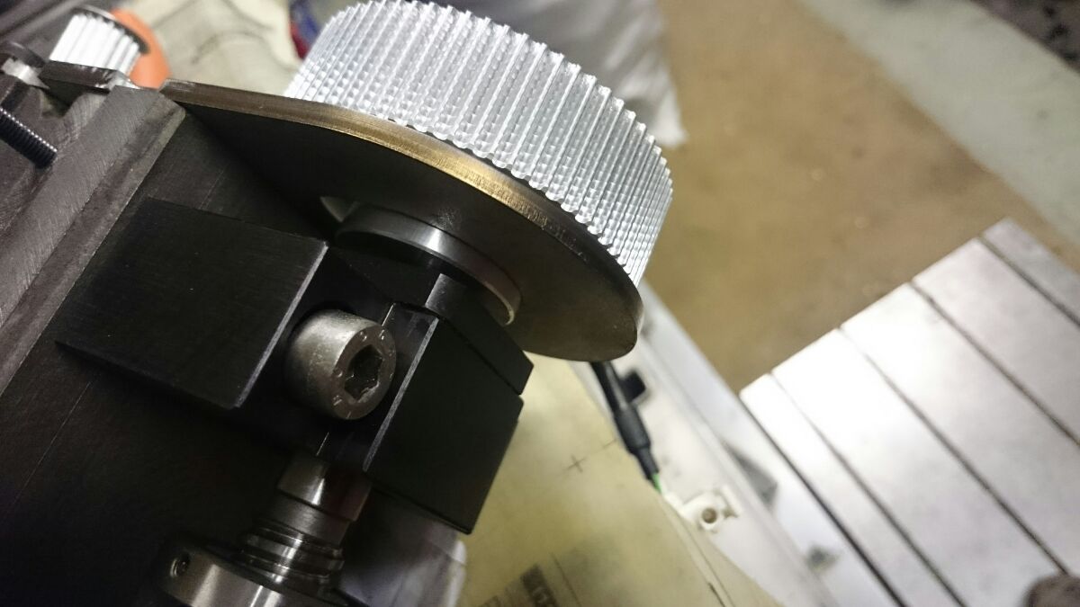

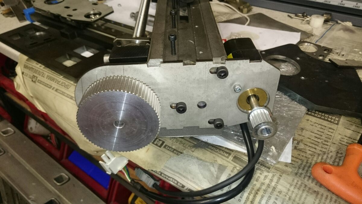

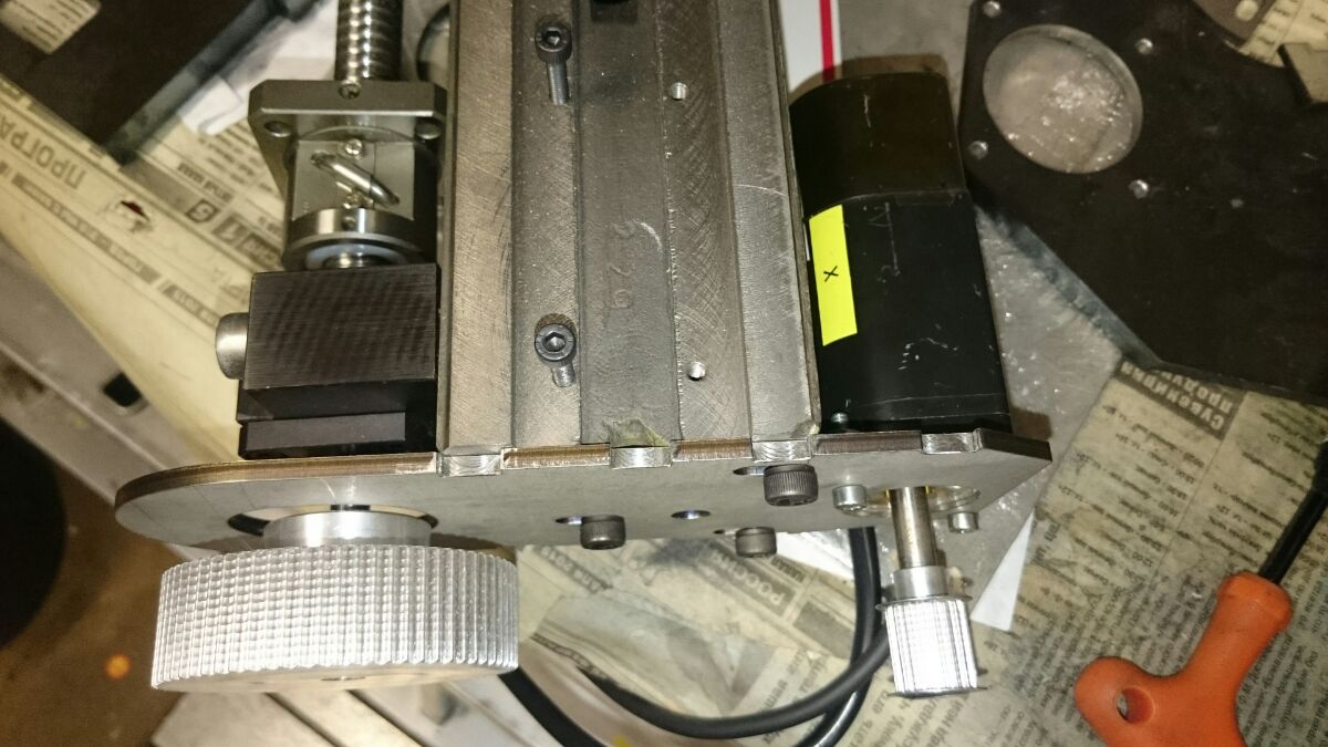

AlexNikov
Примерка крепления продольной подачи. Железяки собираются в кучку :D

А вот так получается в живую:
1_1.jpg (4786 просмотров) <a class='original' href='./download/file.php?id=91344&mode=view' target=_blank>Загрузить оригинал (124.57 КБ)</a>
2_1.jpg (4786 просмотров) <a class='original' href='./download/file.php?id=91345&mode=view' target=_blank>Загрузить оригинал (126.16 КБ)</a>
3_1.jpg (4786 просмотров) <a class='original' href='./download/file.php?id=91346&mode=view' target=_blank>Загрузить оригинал (82.75 КБ)</a>
Скоро уже запускать будем малыша :D
Re: Мини ЧПУ токарничек из 1Д601
Добавлено: 28 сен 2016, 09:58
mikehv
Чего то с зубьями шестерни не того)
Или на фотке просто так бликует
Добавлено: 28 сен 2016, 10:26
Это следы от протяжки бликуют
надо заанодировать шкивы :) дольше работать будут
Добавлено: 28 сен 2016, 10:39
mikehv
nik1 писал(а):надо заанодировать шкивы дольше работать будут
Только холодным. Твёрдая штука получается. у меня друзья делают такие http://www.reaa.ru/cgi-bin/yabbA/YaBB.pl?num=1464103210
Добавлено: 28 сен 2016, 12:45
AlexNikov
nik1 писал(а):Это следы от протяжки бликуют
у меня стальные на фрезерке, пошли первые следы потертости
ДА вот проще стальные взять шкивы на самом деле чем аннодировать эти. Нагрузка то на этом токарнике будет минимальная, не думаю что алюмяшки быстро помрут. Если уж начнуться проблемы, стальные возьму - для этого станка их очень на долго хватит.
