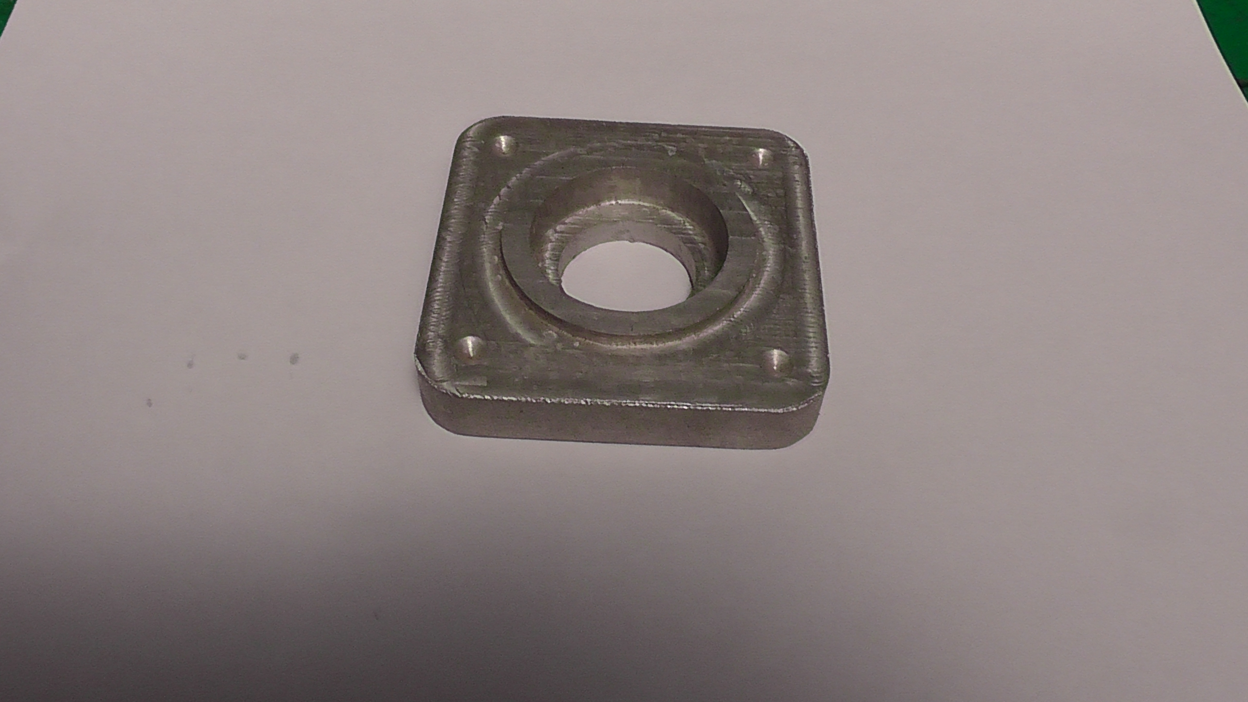

Есть видио фрезеровки инструментальной плиты правда здесь скорость снижена. к сожалению очень много снимал на телефон, а телефон тю-тю.https://yadi.sk/i/ImAMEAmetFmxX
Звук не убирал специально, правда это зависит от фрезы. Работал максимум 8мм фрезой патрон ER11.
На фотке деталька другого станка. Геометрия выдержана до 0.05мм.

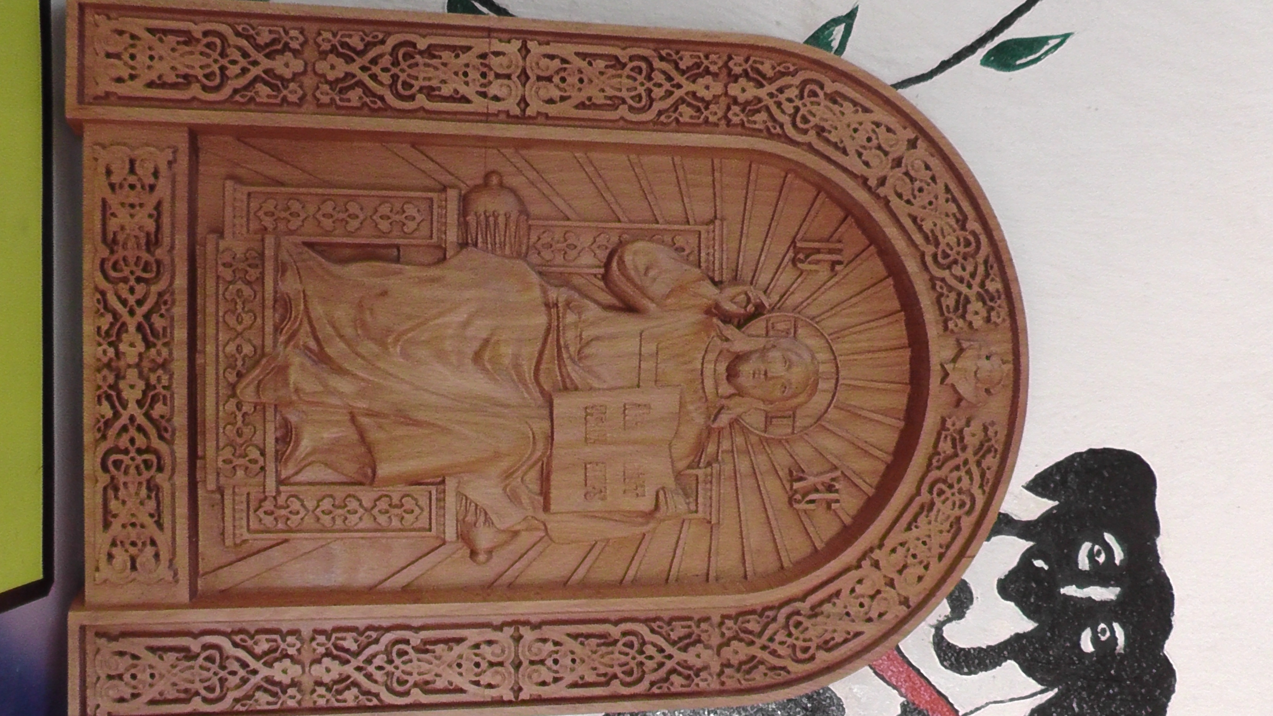

Я уже писал, что изначально станок заточен для 4х осей.
Вот одна из его последних работ
S1430007.JPG (1925 просмотров) <a class='original' href='./download/file.php?id=84665&mode=view' target=_blank>Загрузить оригинал (4.4 МБ)</a>
