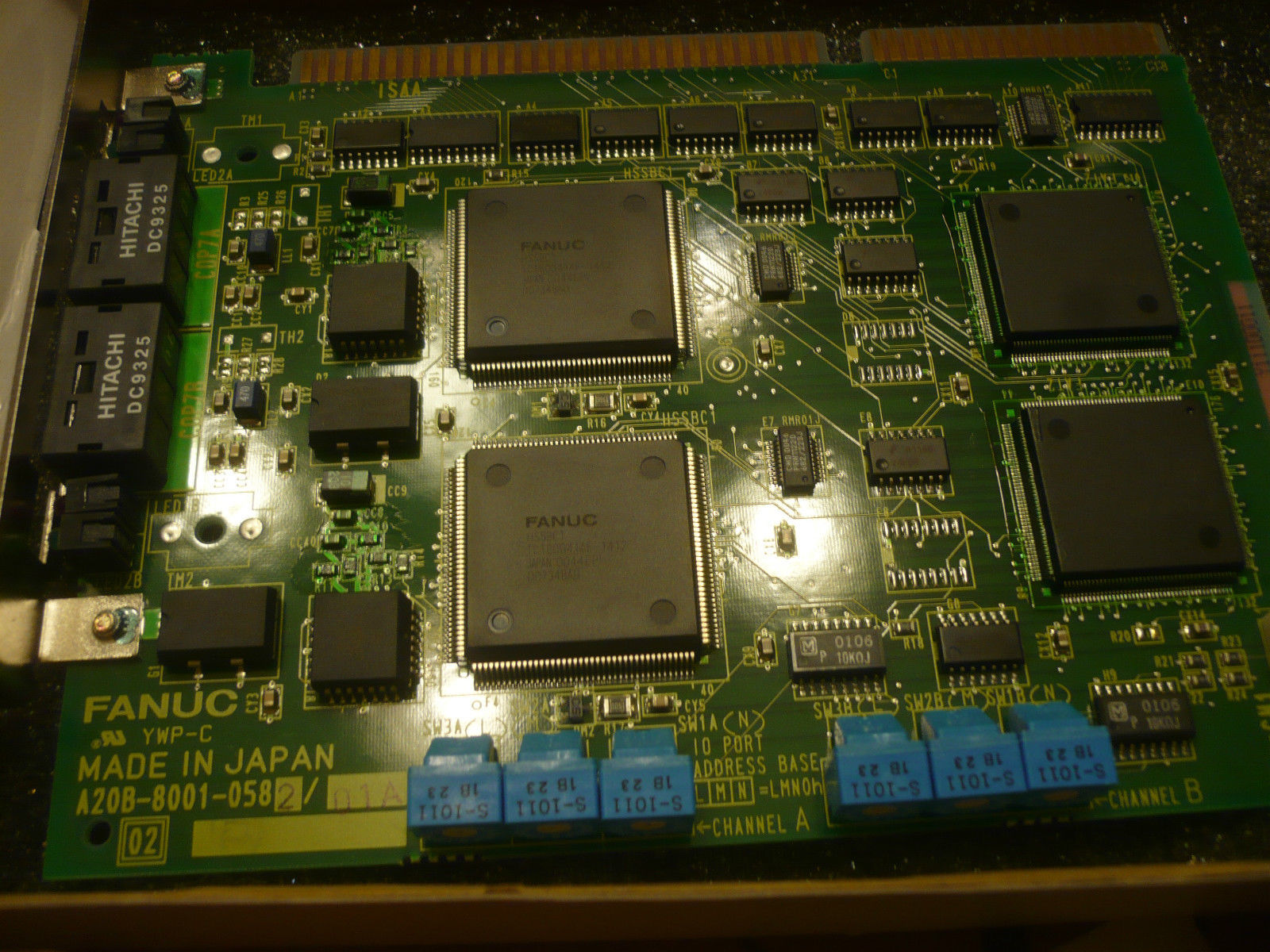

Порылся у себя в огороде и нашел платы от Fanuc с оптоволокном такая http://www.ebay.com/itm/New-PCB-Board-/ ... Sw~1FUWt0D , там стоят Hitachi DC9325
Есть обвязка, можно сфоткать если интересно

Re: Контроллер YSSC2P для серво Mitsubishi SSCNET-II (MR-J2S
тоже секретные трансиверы, про них даже не упоминается у хитачи. старые, наверное, судя поaftaev писал(а):там стоят Hitachi DC9325. Есть обвязка, можно сфоткать если интересно
ISA карточке.
да не, не заморачивайся с фотками - мне проще с теми, что в усилках начать

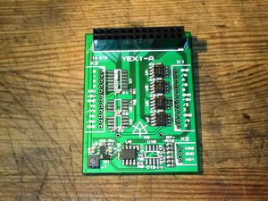

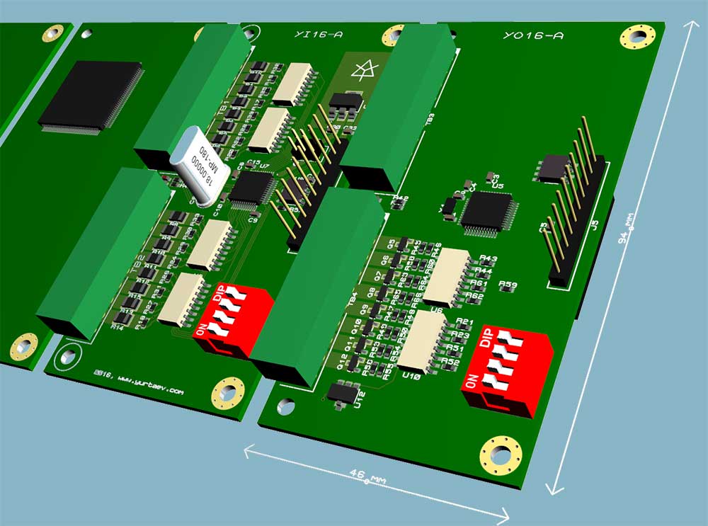

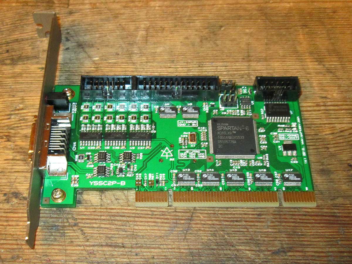

проект жив, если что

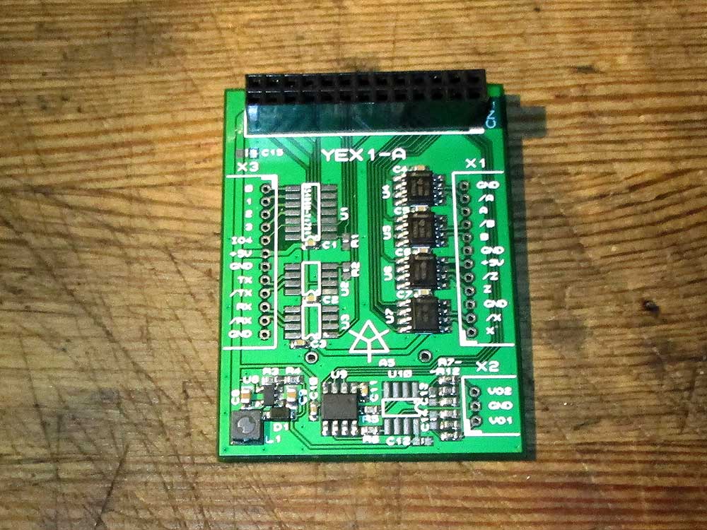

сделал вторую версию платы. ничего радикально не менял - исправил пару ошибок в разводке да убрал лишнее. оптопары теперь ставлю PS2805 чтобы можно было подключать PNP или NPN источники.
отлаживаю дочку с 2 аналоговыми выходами 0-10В, ABZ диф приемниками для энкодера и RS-485 для расширения.
модули расширения ввода-вывода будут автономные и сидеть на общей шине. друг с другом стыковаться бутербродом в нужном количестве и крепиться на дин-рейке клеммниками наружу, а-ля PLC.

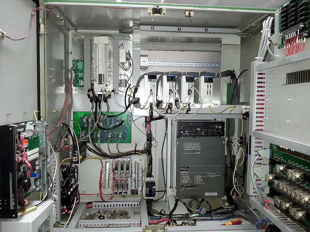

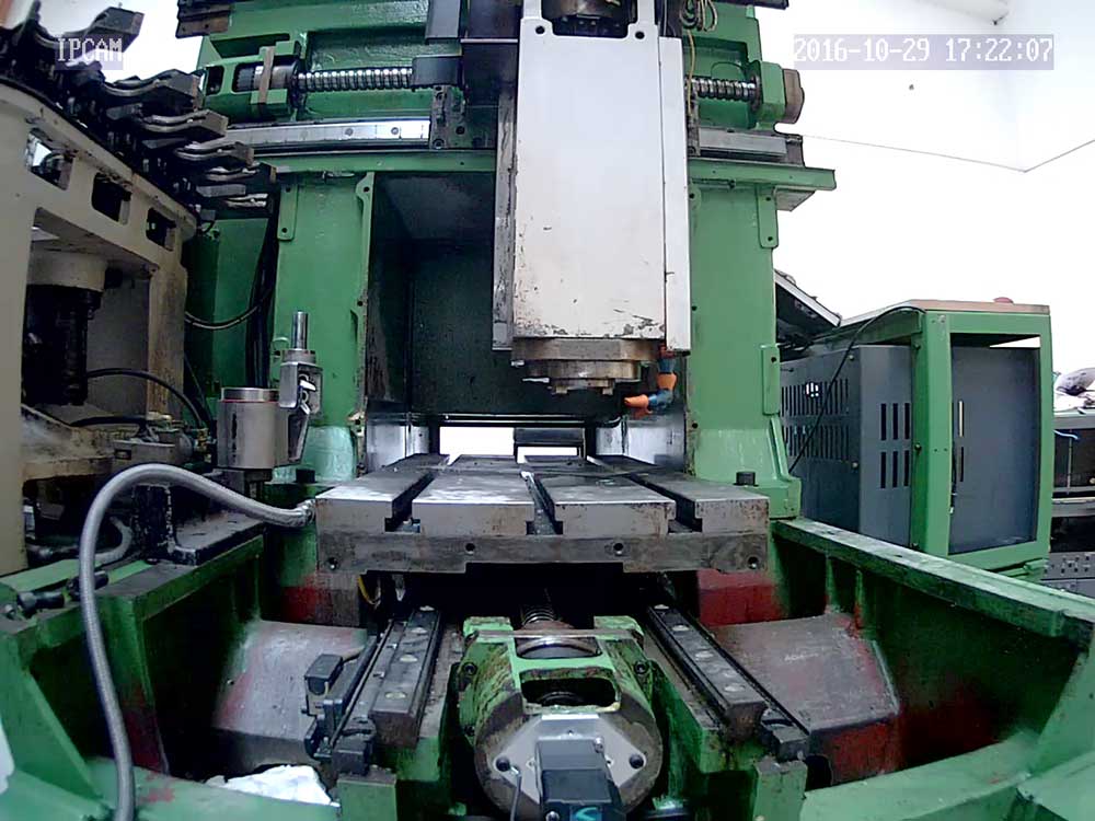

товарищ из румынии ретрофитит MAZAK VCQ-15/40. 700-ваттные сервы через ремни плюс энкодеры на ШВП обратно в усилки. в качестве энкодеров - моторчики HC-UFS13. для организации обратной связи ему пришлось в усилках перепаивать процессоры (нашел только с ПЗУ) и заливать full-closed прошивку. долгая была история, но со второй попытки на алиэкспрессе ему удалось купить древние процы

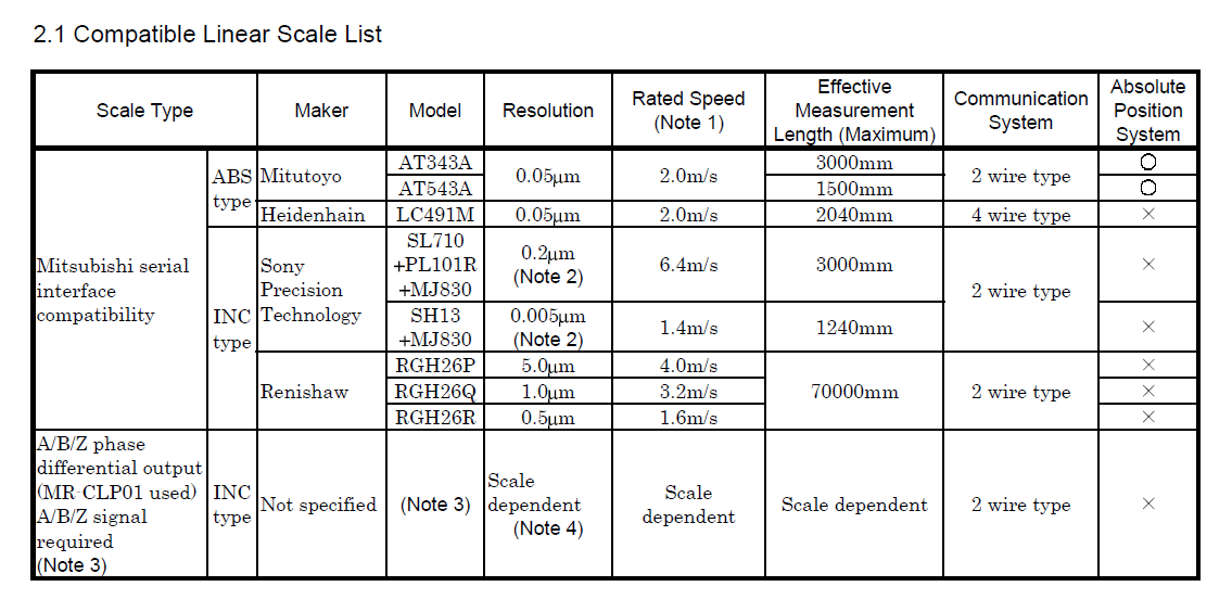

Они понимают ABZ или какой нибудь RS422 ?merkwurdigliebe писал(а): 700-ваттные сервы через ремни плюс энкодеры на ШВП обратно в усилки.
обратная связь - тот же самый 2.5Мбитный последовательный протокол что и у моторов. есть несколько моделей линеек с этим протоколом. есть внешний транслятор с АBZ - MR-J2S-CLP01. ну или сколхозить такой транслятор дело не сильно хитрое...
не дешевый.merkwurdigliebe писал(а): есть внешний транслятор с АBZ - MR-J2S-CLP01
Как то все не дешево получается.
Ты знаешь протокол что энкодер посылает ?merkwurdigliebe писал(а):ну или сколхозить такой транслятор дело не сильно хитрое...
в общих чертах знаю. можно на каком-нить самом маленьком STM32 запилить
