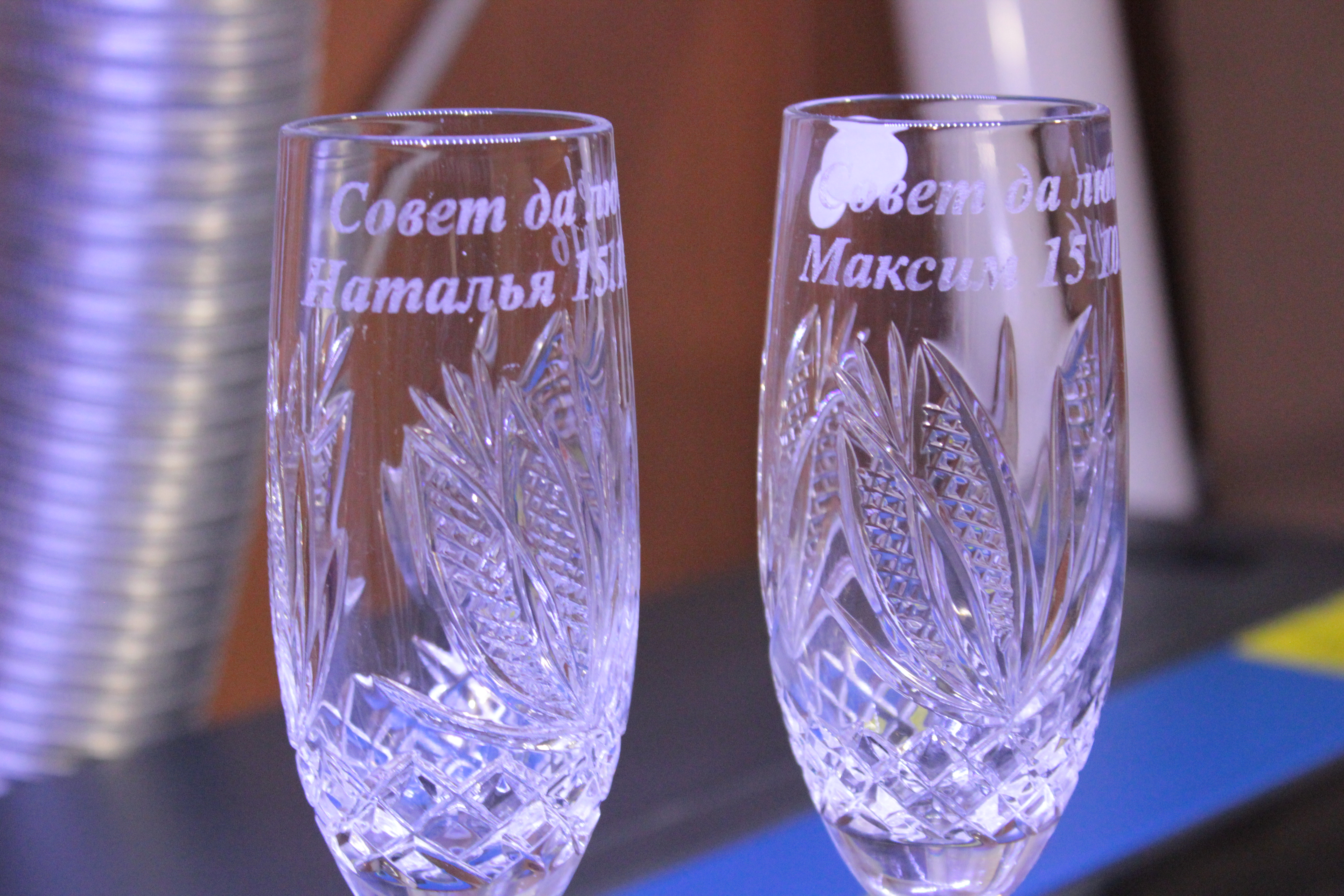

Иногда приходится делать гравировку на бокалах лазером, сегодня как раз случай выдался.
https://www.youtube.com/watch?v=SWfdzhEz7pY
IMG_5023.JPG (11046 просмотров) <a class='original' href='./download/file.php?id=92004&mode=view' target=_blank>Загрузить оригинал (6.96 МБ)</a>
Фото софта:
Screenshot_7.png (11046 просмотров) <a class='original' href='./download/file.php?id=92005&mode=view' target=_blank>Загрузить оригинал (119.8 КБ)</a>
Screenshot_8.png (11046 просмотров) <a class='original' href='./download/file.php?id=92006&mode=view' target=_blank>Загрузить оригинал (133.34 КБ)</a>
