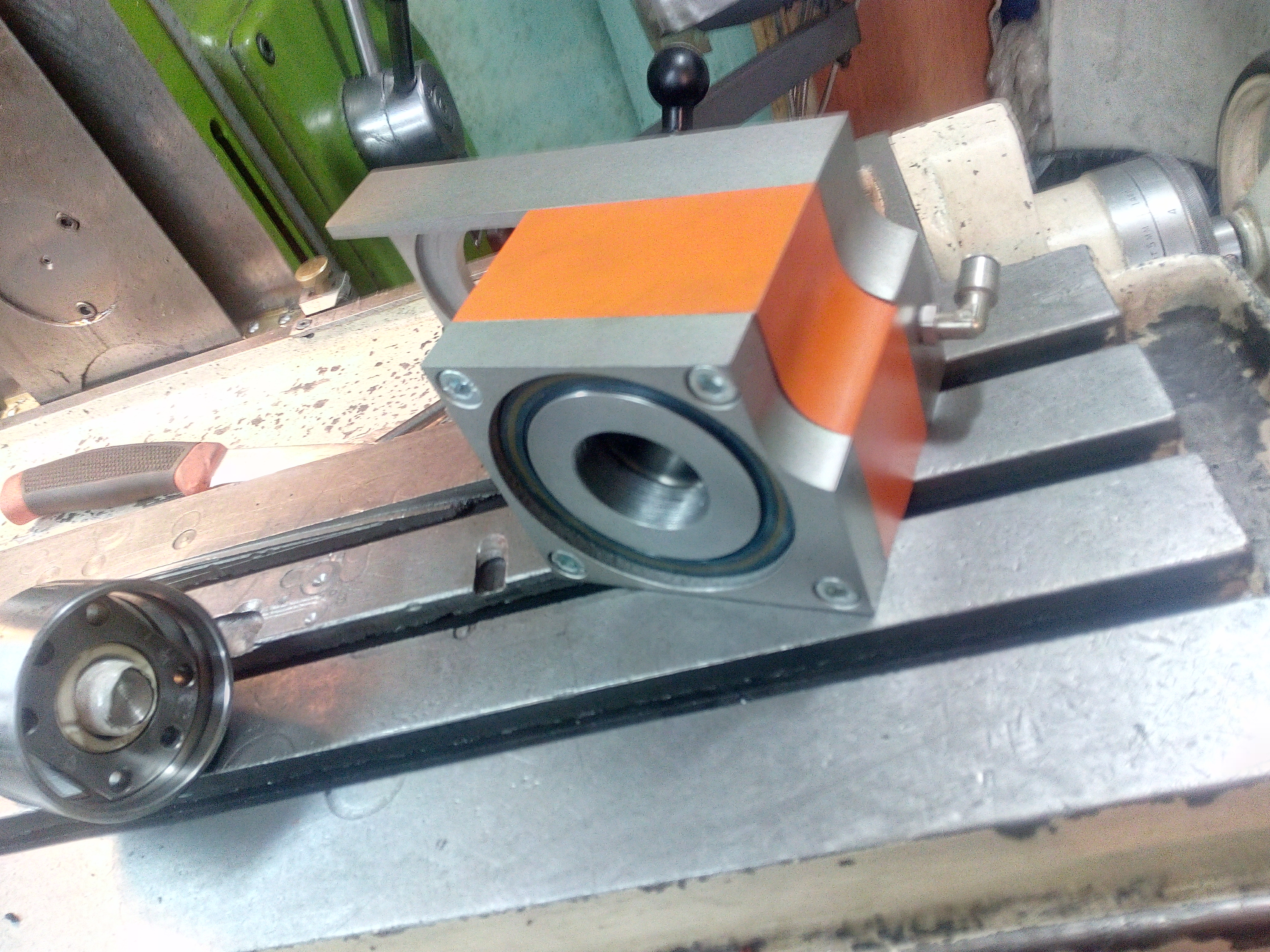

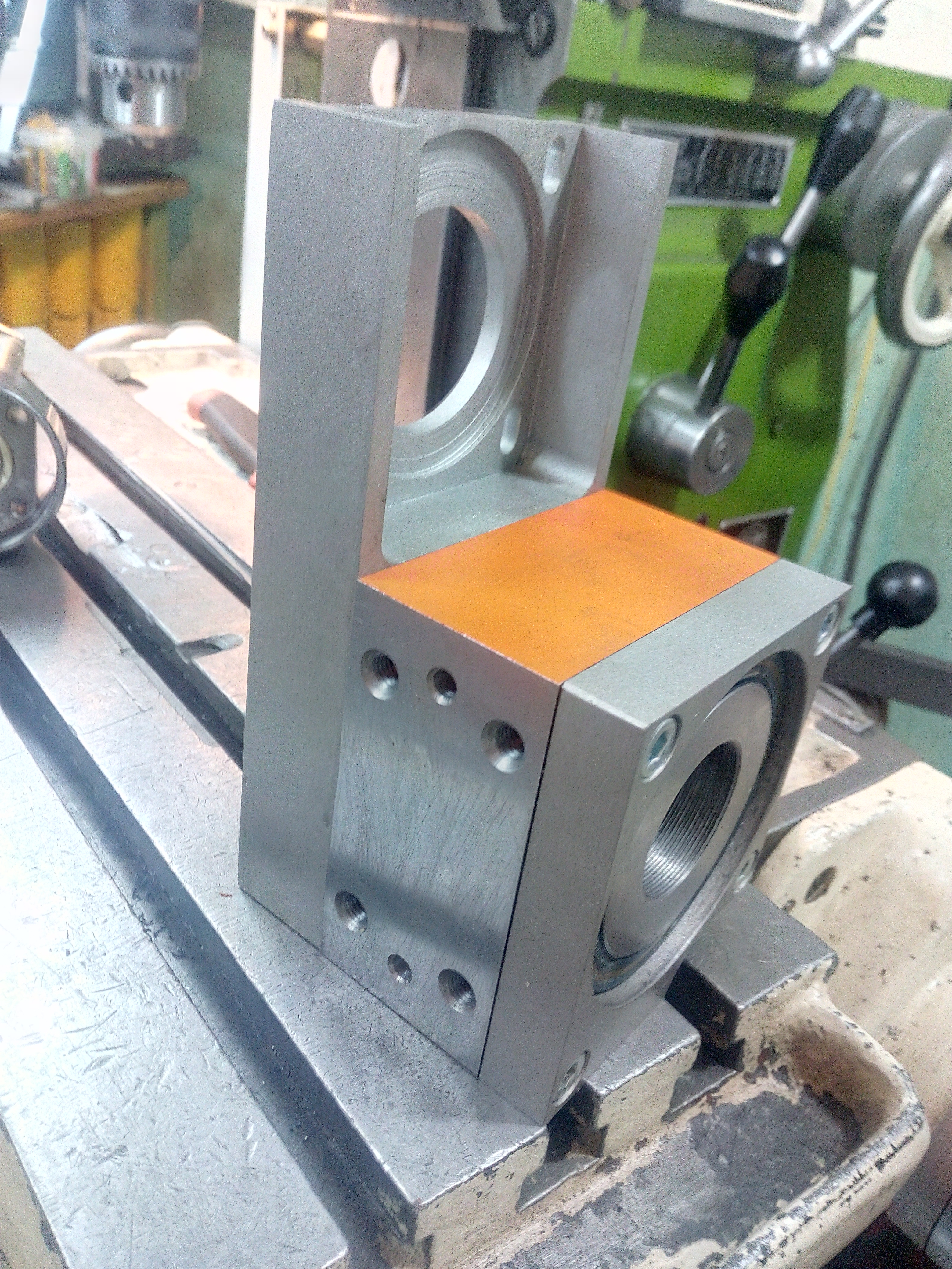

Процесс изготовления вращающейся гайки двинулся дальше:
IMG_20160708_024915.jpg (6546 просмотров) <a class='original' href='./download/file.php?id=85018&sid=e4c5c15b08b22f4ed4b9e1484a42edb0&mode=view' target=_blank>Загрузить оригинал (6.41 МБ)</a>
IMG_20160708_181724.jpg (6546 просмотров) <a class='original' href='./download/file.php?id=85019&sid=e4c5c15b08b22f4ed4b9e1484a42edb0&mode=view' target=_blank>Загрузить оригинал (4.63 МБ)</a>
IMG_20160708_182632.jpg (6546 просмотров) <a class='original' href='./download/file.php?id=85020&sid=e4c5c15b08b22f4ed4b9e1484a42edb0&mode=view' target=_blank>Загрузить оригинал (6.79 МБ)</a>
IMG_20160716_223239.jpg (6546 просмотров) <a class='original' href='./download/file.php?id=85021&sid=e4c5c15b08b22f4ed4b9e1484a42edb0&mode=view' target=_blank>Загрузить оригинал (6.11 МБ)</a>
IMG_20160716_225557.jpg (6546 просмотров) <a class='original' href='./download/file.php?id=85022&sid=e4c5c15b08b22f4ed4b9e1484a42edb0&mode=view' target=_blank>Загрузить оригинал (4.31 МБ)</a>
IMG_20160717_003708.jpg (6546 просмотров) <a class='original' href='./download/file.php?id=85023&sid=e4c5c15b08b22f4ed4b9e1484a42edb0&mode=view' target=_blank>Загрузить оригинал (3.09 МБ)</a>
IMG_20160717_003721.jpg (6546 просмотров) <a class='original' href='./download/file.php?id=85024&sid=e4c5c15b08b22f4ed4b9e1484a42edb0&mode=view' target=_blank>Загрузить оригинал (5.77 МБ)</a>
IMG_20160717_003741.jpg (6546 просмотров) <a class='original' href='./download/file.php?id=85025&sid=e4c5c15b08b22f4ed4b9e1484a42edb0&mode=view' target=_blank>Загрузить оригинал (5.81 МБ)</a>
Использовал два сальника 90х70х10 и внешнюю обойму от подшипника для организации подвижного соединения в смазочной линии.
Заодно добавил еще один сальник сзади чтобы защитить подшипник от пыли и стружки.

1Doc1, регулировать подшипники будешь?
нікому нічого не нав'язую.
1Doc1
Сообщения: 162
Зарегистрирован: 01 янв 2014, 20:04
Репутация: 96
Откуда: Подольск
Re: ШВП против рейки на длине 2,5м
Сообщение 1Doc1 »
aegis писал(а):1Doc1, регулировать подшипники будешь?
В данном случае регулировать нечего, т.к. используется ступичный подшипник, который затягивается до упора. После сборки попробую померить люфт данного подшипника. Не думаю что он будет сильно большим и для моих задач (деревообработка) этого будет достаточно, в случае если величина люфта будет неприемлемо большой можно попробовать прошлифовать торцы внутренних обойм подшипника на величину измеренного люфта.

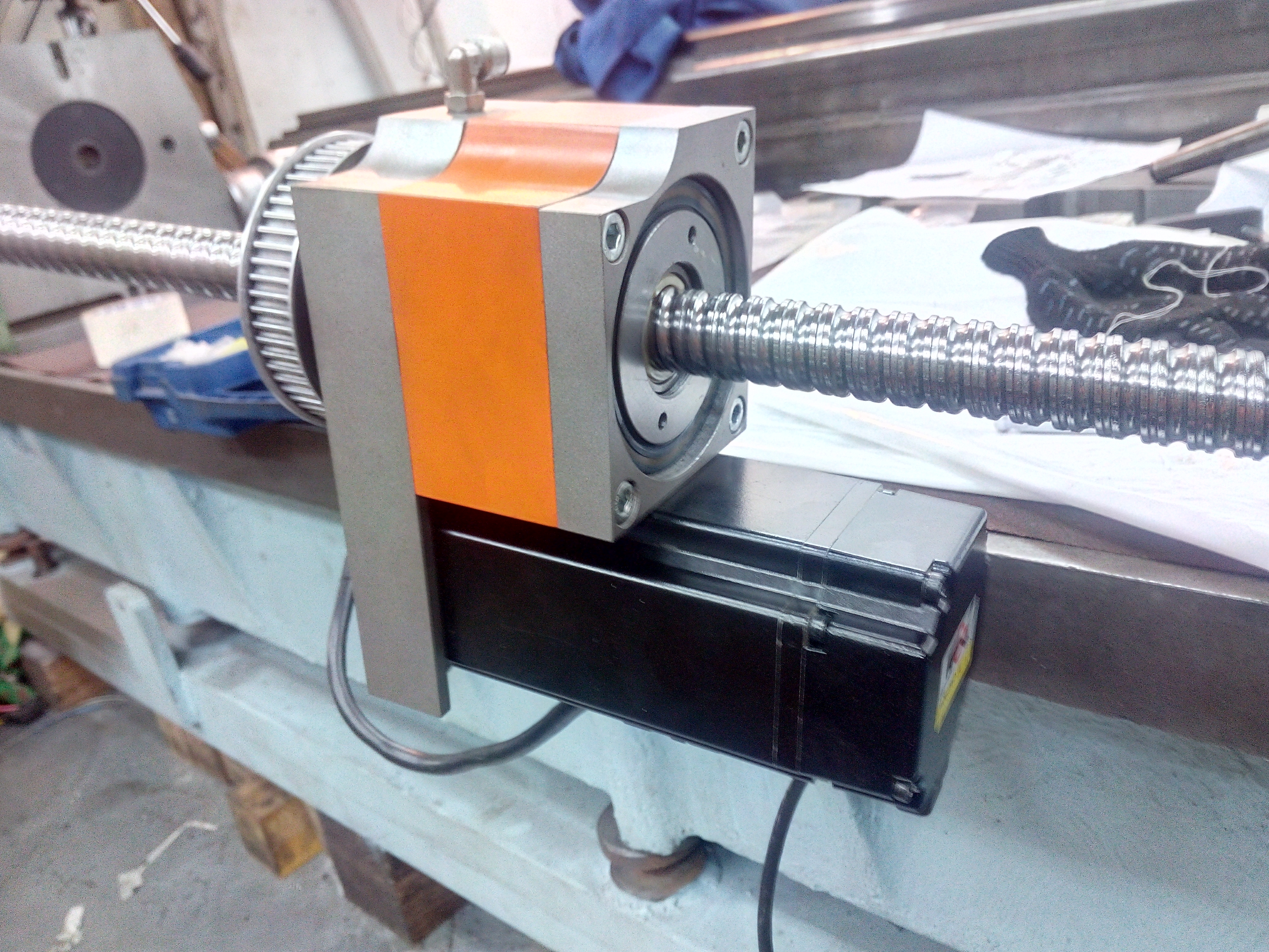

Chili
Сообщения: 1222
Репутация: 1074
Откуда: Таганрог
Сообщение Chili »
надо было шкив поместить в то место где у Вас втулка дистанционная (с вырезами под головки болтов). Вылет шкива от базы подша зверский. А вообще правильно без переходных втулок (гайка швп -подшипник).
1Doc1
Сообщения: 162
Репутация: 96
Откуда: Подольск
Сообщение 1Doc1 »
Chili писал(а):надо было шкив поместить в то место где у Вас втулка дистанционная (с вырезами под головки болтов). Вылет шкива от базы подша зверский. А вообще правильно без переходных втулок (гайка швп -подшипник).
Думал о том чтобы поместить шкив на место втулки, но во первых шкивы изначально все кривые и получить плоско-параллельные торцы на нем мне проблематично, втулка была обоймой подшипника у которой торцы обработаны с достаточно высокой точностью. Во-вторых в случае установки шкива на место втулки появляется проблема с креплением корпуса в котором сидят сальники - если он будет являться отдельной деталью и крепиться на ту же базу что и сам модуль вращающейся гайки, то возникнут проблемы с соосностью, если их оставлять в одном корпусе, то он будет слишком громоздким, что мне не подходит, т.к. я жестко ограничен определенными размерами (если внимательно посмотрите на фото, то увидите в некоторых местах достаточно тонкие стенки и наличие вырезов - это связано с сильно ограниченным пространством вокруг).
Вылет не такой уж и большой, от середины подшипника до середины шкива около 70мм. На этом подшипнике изначально надета ступица с тормозным диском и колесом с куда большим вылетом и на него приходится около 400кг статической нагрузки и на порядок больше динамической, при этом он обеспечивает биение тормозного диска на радиусе 160мм не более 0,05мм. Если уж он рассчитан выдерживать такие нагрузки, то в при применении в приводе гайки ШВП ему и всему узлу в целом такой вылет не будет страшен, по крайней мере по моему мнению его должно быть более чем достаточно, если не прав - поправьте.
В общем и целом я готов заранее согласиться с последующей критикой, ступичный подшипник в данном узле применять неправильно - нужно использовать пару радиально-упорных и иметь возможность выборки люфта и создания натяга, еще лучше использовать роликовый с перекрестным расположением роликов, а еще лучше сделать так чтобы корпус гайки являлся внутренней обоймой этого подшипника - именно так сделано у многих производителей, а самый правильный вариант - это купить готовую гайку; также возможен еще один супер правильный метод - использование серводвигателя direct drive - с огромным сквозным отверстием в валу, куда монтируется гайка ШВП, но такие привода, к сожалению, мне не по карману, а китайцы делать дешевые копии пока что не научились. Я же исходил из того что есть - на изготовление данного узла я потратил 608р. - купил сальники, еще придется купить шкив на мотор и ремень, все остальное у меня было в наличии и задача стояла именно использовать то что есть чтобы свести все затраты к минимуму. Может быть это не совсем правильный подход, лучше сначала проектировать изделие под поставленные задачи, а потом заниматься реализацией этого изделия путем покупки всего необходимого, а не наоборот, как в моем случае - пытаться подвести существующую материальную базу под поставленную задачу.
Сегодня промыл и собрал гайку, примерил мотор, осталось купить шкив и ремень:
IMG_20160717_142027.jpg (6459 просмотров) <a class='original' href='./download/file.php?id=85091&sid=e4c5c15b08b22f4ed4b9e1484a42edb0&mode=view' target=_blank>Загрузить оригинал (5.43 МБ)</a>
IMG_20160717_142037.jpg (6459 просмотров) <a class='original' href='./download/file.php?id=85092&sid=e4c5c15b08b22f4ed4b9e1484a42edb0&mode=view' target=_blank>Загрузить оригинал (5.77 МБ)</a>
IMG_20160717_142050.jpg (6459 просмотров) <a class='original' href='./download/file.php?id=85096&sid=e4c5c15b08b22f4ed4b9e1484a42edb0&mode=view' target=_blank>Загрузить оригинал (5.6 МБ)</a>
