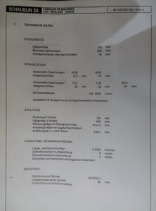

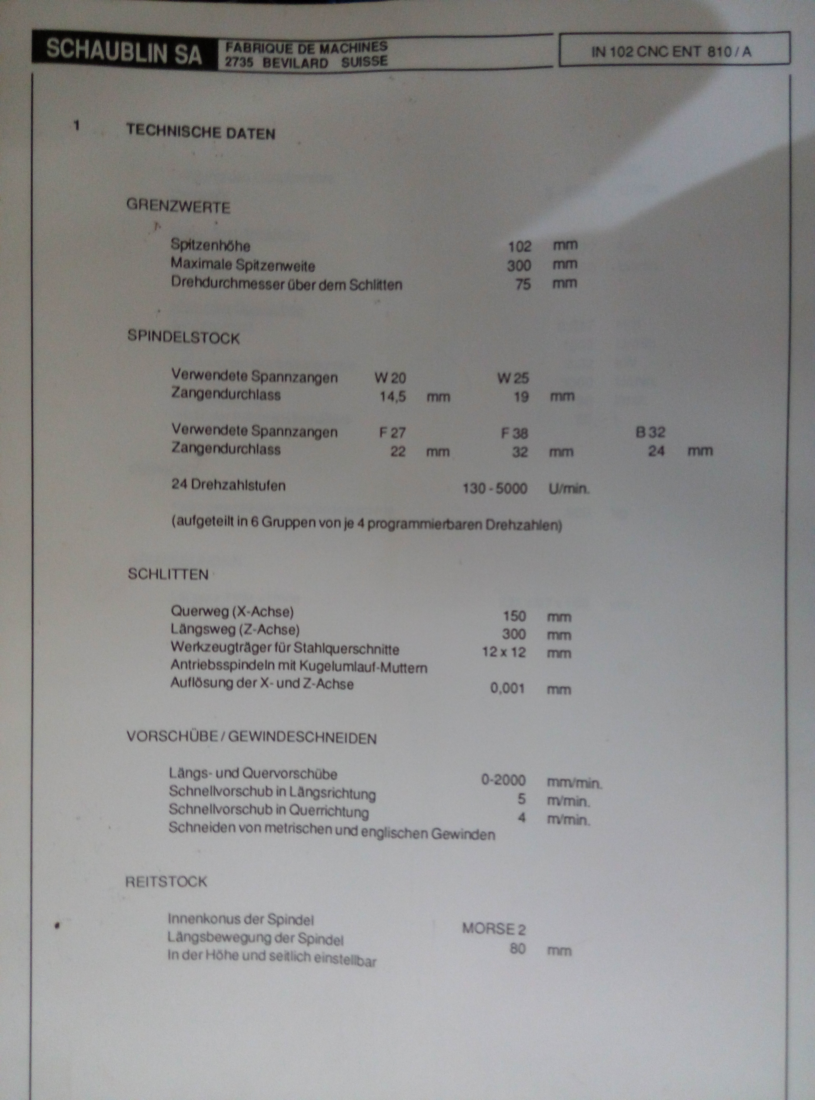

Страница паспорта с характеристиками.
P60609-160355.jpg (5121 просмотр) <a class='original' href='./download/file.php?id=82189&sid=2864ae618fbf1019814aef498931bb2b&mode=view' target=_blank>Загрузить оригинал (3.46 МБ)</a>

Здравствуйте!
Подскажите пожалуйста, сколько делений в энкодере оси X станка Schaublin 102CNC с ЧПУ Sinumerik 810TE. Не могу найти информацию.
Решили заменить двигатель оси X на китайский. У китайского есть выходы энкодера, там 2500 делений (10000 квадратурных импульсов). Штатный весь затёртый.
В Sinumerik в параметрах TEA1 3640 и 3680 не получается настроить, вот думаем звезду на ремень другую сделать, но для расчёта нужно знать, что за прежний энкодер стоял.
