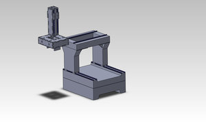

А может ось X сделать вот такой?
Сборка грубая 2 вид под углом с верху 1.JPG (5.59 КБ) 4496 просмотров

torvn77 писал(а):А может ось X сделать вот такой?
опускать шпиндель как?

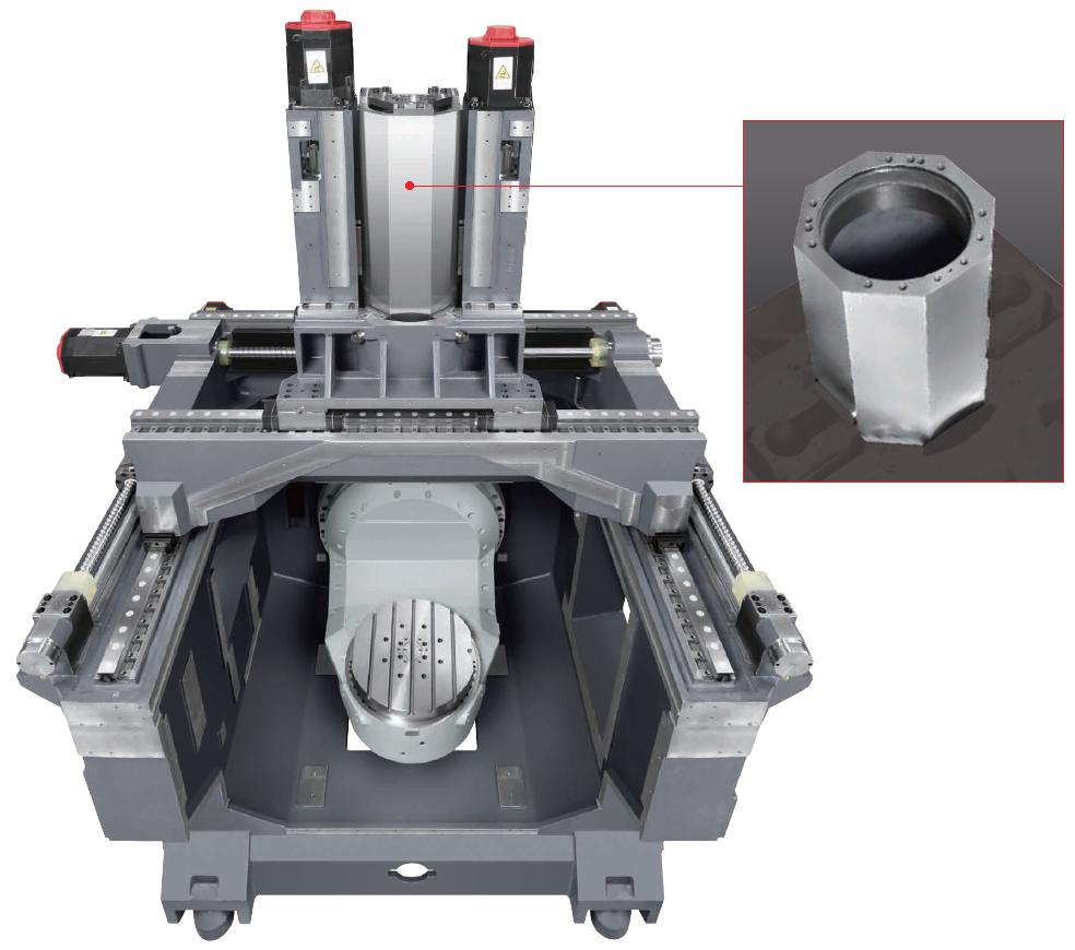

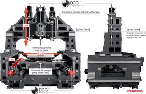

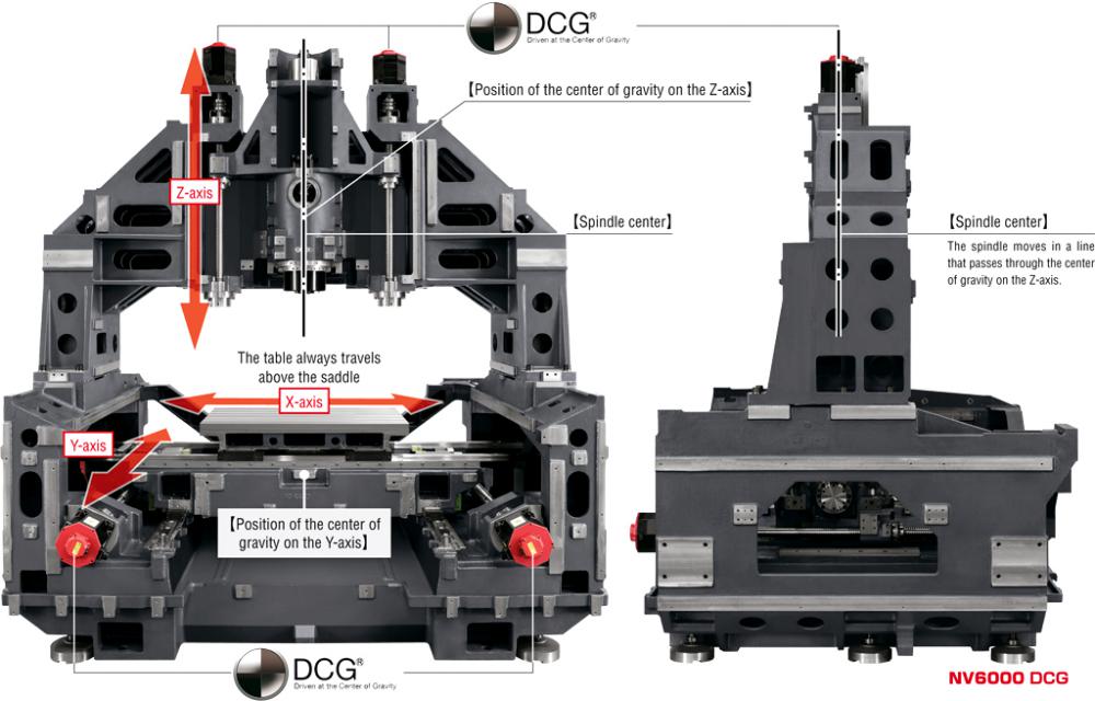

Вот ещё схема, и что важно, фотография(значит сделали и работает):
rrr.jpg (4485 просмотров) <a class='original' href='./download/file.php?id=81002&mode=view' target=_blank>Загрузить оригинал (33.14 КБ)</a>
nmv8000dcg.jpg (4485 просмотров) <a class='original' href='./download/file.php?id=81001&mode=view' target=_blank>Загрузить оригинал (68.65 КБ)</a>
Станок называется NMV 8000 DCG/40 HSC производства DMG MORI
Еще один станок 1.jpg (4485 просмотров) <a class='original' href='./download/file.php?id=81003&mode=view' target=_blank>Загрузить оригинал (84.15 КБ)</a>
