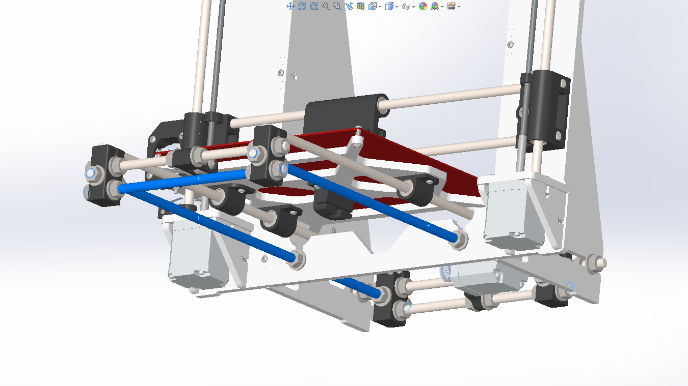

Саш, как то не бьётся такая суровая конструкция с 8мм валами, может всё-же под рельсы конвертнёшь?

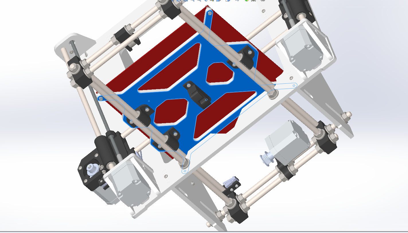

NKS писал(а):Как будешь выравнивать плоскость стола на толщине в два мм?
Его не нужно выравнивать. Стол состоит из 3х частей: платформа(синяя), сверху на нее через пружинки и болты для выравнивания стола крепятся горячий стол(текстолит), а сверху горячего стола кто что кладет, например стекло.
То что выделено синим - буду резать из сталюки 1-2мм, то что красное и есть горячий стол(текстолит)

NKS писал(а):Саш, как то не бьётся такая суровая конструкция с 8мм валами, может всё-же под рельсы конвертнёшь?
Делаю из того что есть в наличии. Еще два года назад все накупил и лежит. Если буду конвертить - еще два года собирать буду :hehehe:
Ст3 - 8мм взял только потому что такая была на складе :)

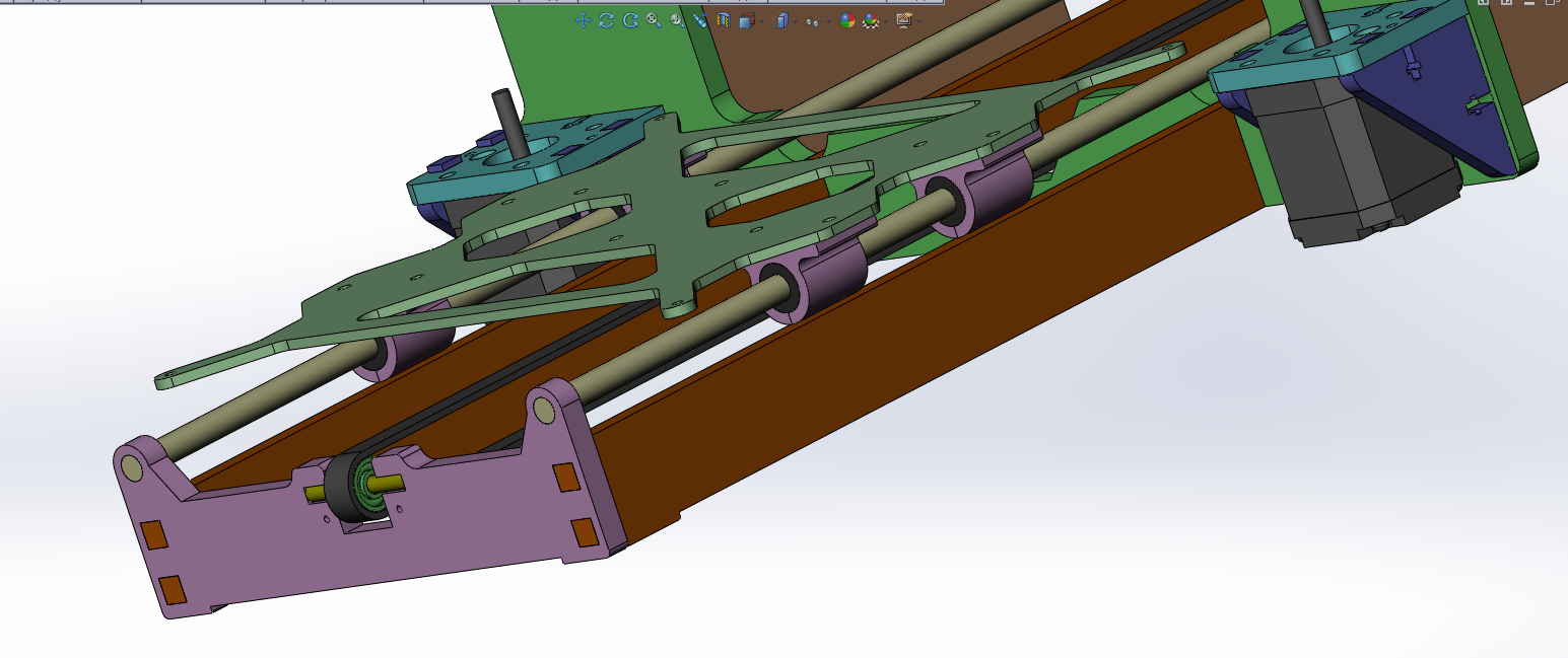

Ту модель что использую, там нижний каркас(выделено синим) под столом сделан из строительных шпилек. Малость переделал и сделал их из полос 8мм. На первой фотке темы это видно.
01.png (9166 просмотров) <a class='original' href='./download/file.php?id=80700&mode=view' target=_blank>Загрузить оригинал (213.13 КБ)</a>
Переделал так:
02.png (9166 просмотров) <a class='original' href='./download/file.php?id=80701&mode=view' target=_blank>Загрузить оригинал (232.5 КБ)</a>

Ясно :) На скринах даже ничего так выглядит, вполне органично :good:

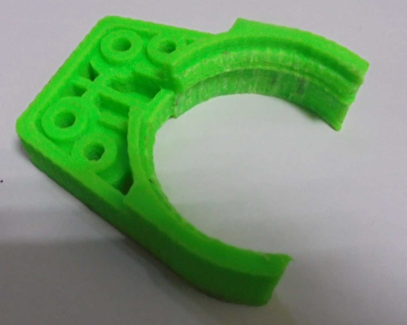

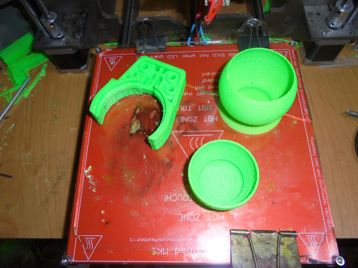

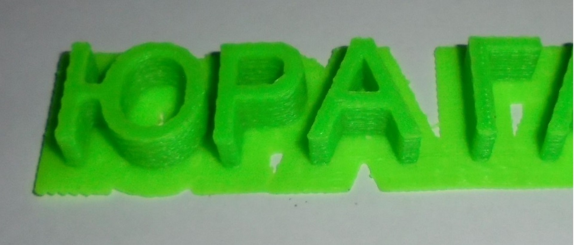

Не прошло 200лет, собрал принтер, учимся печатать. Первые детальки

Стекло оконное по ходу,надо иль зеркало иль с серванта,мебельное устойчивей к нагреву
