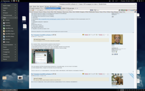

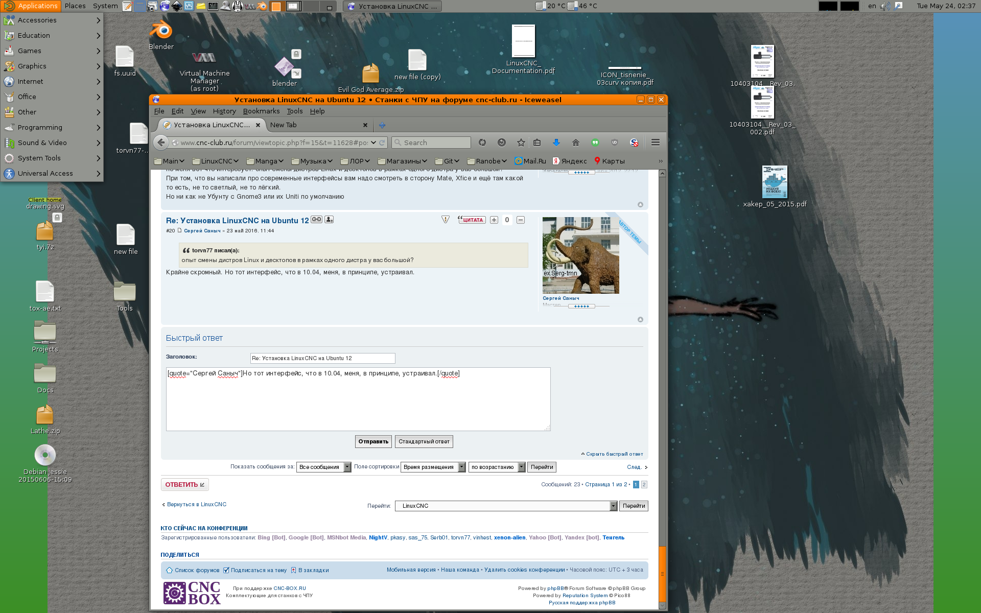

Сергей Саныч писал(а):Но тот интерфейс, что в 10.04, меня, в принципе, устраивал.
Вот скриншот Mate, продолжающего развитие линии Gnome 2.
Что то похожее можно получить и в Gnome 3, но я не знаю ,
в своё время руководитель Gnome очень резко пренебрёг мнением пользователей,
и хотя его сняли с поста, но переходить обратно на Gnome я пока не спешу.
Screenshot-7.png (8038 просмотров) <a class='original' href='./download/file.php?id=80819&mode=view' target=_blank>Загрузить оригинал (1.14 МБ)</a>
Как уже написал UAVPilot Gnome3 можно выкрутить к похожему виду, но я его когда то поставил,
но потом перешёл Mate, который хотя бы был не хуже второгнома.
Так вот, если это то, что вам нравится, то ван надо ставить либо Mubuntu, либо Gubuntu и настраивать Gnome 3
Re: Установка LinuxCNC на Ubuntu 12

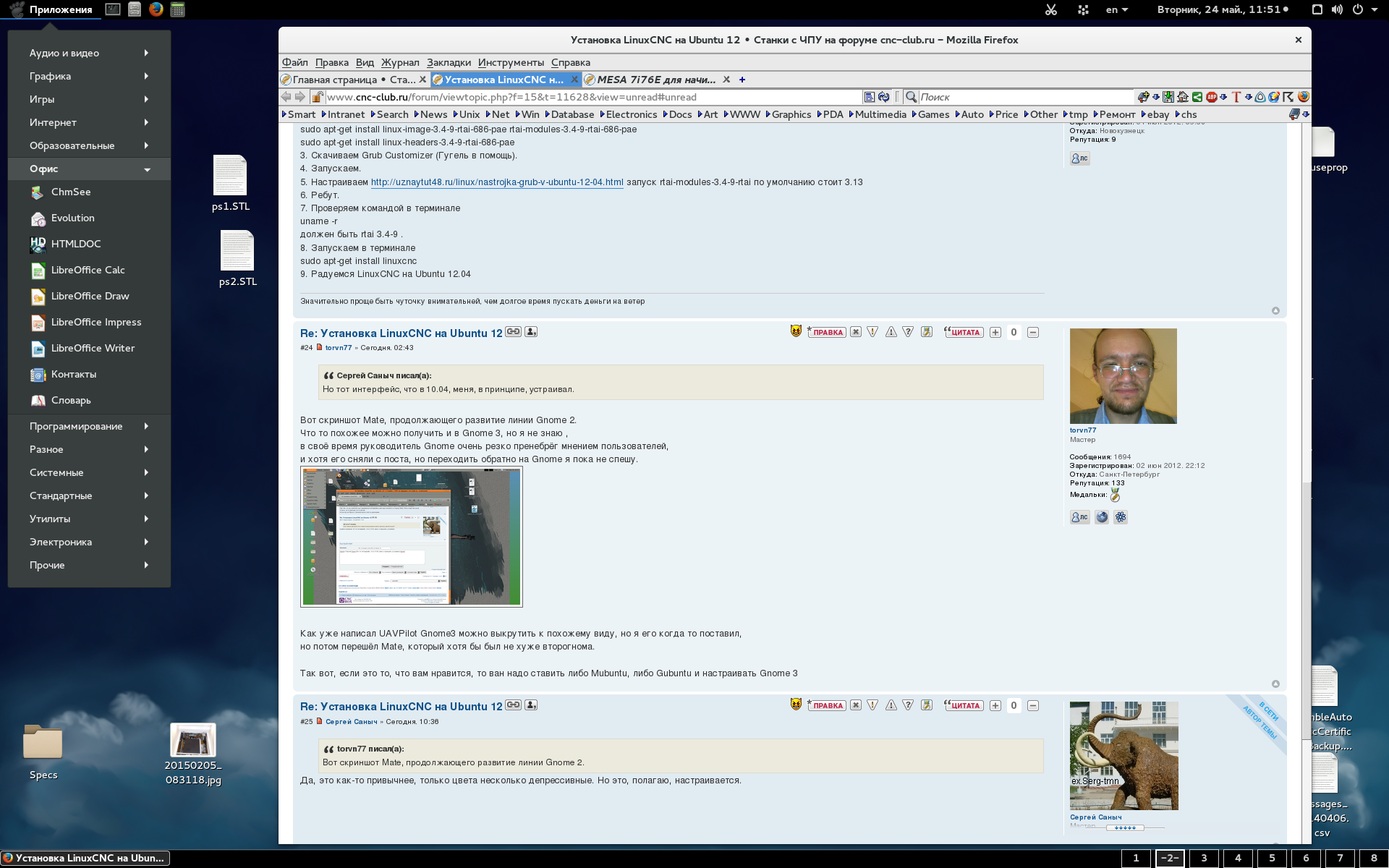

torvn77 писал(а):Вот скриншот Mate, продолжающего развитие линии Gnome 2.
Да, это как-то привычнее, только цвета несколько депрессивные. Но это, полагаю, настраивается.
GNOME 2 по сути мертв. Я тоже какое-то время пытался на нём остаться, но в один прекрасный момент столкнулся с неразрешимой проблемой. Да и надоело предпринимать немалые усилия, чтобы быть не как все. :)
Гораздо проще оказалось разобраться с GNOME 3. :)
gnome3.png (8008 просмотров) <a class='original' href='./download/file.php?id=80841&mode=view' target=_blank>Загрузить оригинал (753.05 КБ)</a>

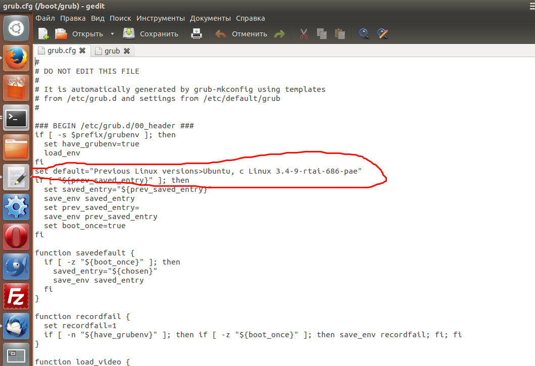

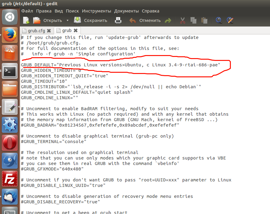

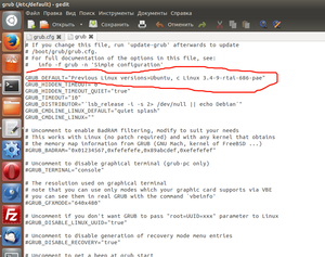

Serb01 писал(а):Для запуска нового RTAI нужно настроить начальный загрузчик Grub2. Проще всего утилитой Grub Customizer.
скорей всего она ничего более в данном случае не делает,как оставляет запись в /etc/default/grub
и "отдает" команду sudo update-grub
которая формирует файл /boot/grub/grub.cfg
можно без чудо программы открыть /etc/default/grub и в строку
GRUB_DEFAULT=0
вместо нуля прописать "Previous Linux versions>Ubuntu ,а далее наименование нужного ядра,которое прописано в /boot/grub/grub.cfg
у меня
"Previous Linux versions>Ubuntu, с Linux 3.4-9-rtai-686-pae"
чтоб было
GRUB_DEFAULT="Previous Linux versions>Ubuntu, с Linux 3.4-9-rtai-686-pae"
потом в терминале
sudo update-grub
все...

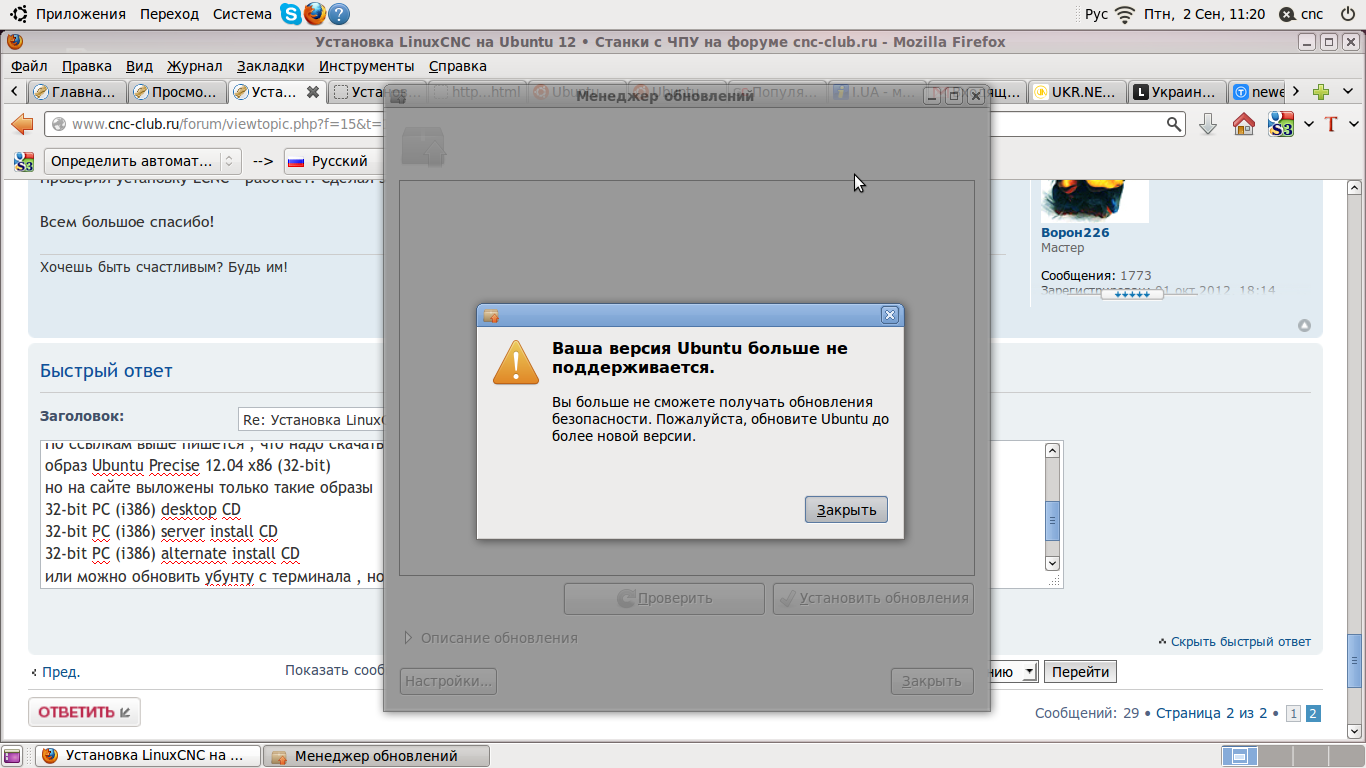

подскажите пж
есть ноутбук на котором сейчас установлено две системы винда7 и убунта 10.04
хочу обновить убунту на более новую , и по возможности оставить все, что сейчас стоит под убунтой то и оставить , в том числе и LinuxCNC для тестирования конфигурации станка и Ж кодов , (на ноуте нет ЛПТ)
Как более правильно поступить мне в этом случаее
По ссылкам выше пишется , что надо скачать с сайта http://releases.ubuntu.com/precise/
образ Ubuntu Precise 12.04 x86 (32-bit)
но на сайте выложены только такие образы
32-bit PC (i386) desktop CD
32-bit PC (i386) server install CD
32-bit PC (i386) alternate install CD
или можно обновить убунту с терминала , но как если просто захожу в менеджер обновления то ком (повисает) выдает так как на снимке, прошу совета как более правильно поступить в моей ситуации , чтоб и винду не потерять и утунту обновить
Снимок.png (7570 просмотров) <a class='original' href='./download/file.php?id=88242&mode=view' target=_blank>Загрузить оригинал (187.25 КБ)</a>

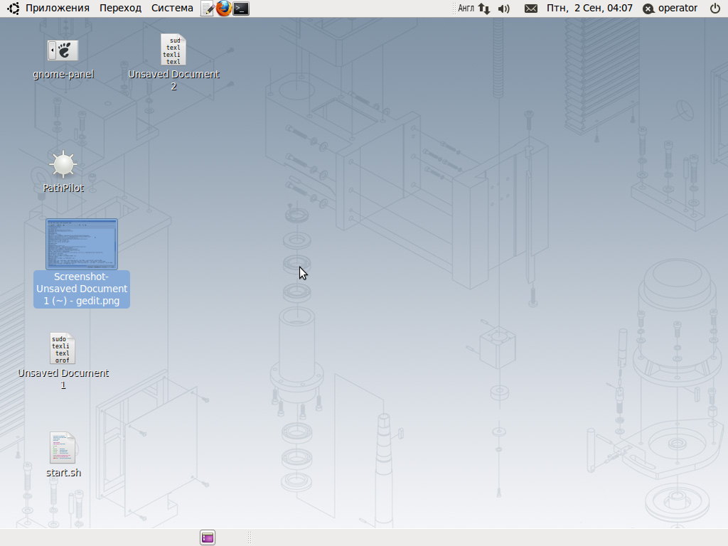

напишу - может кому пригодится:
поставить на убунту 10.04 ( и на PathPilot в том числе)) пакеты( русский язык например)
можно так:
открываем под рутом файл
sudo gedit /etc/apt/sourses.list
и там заменяем имеющиеся ссылки на http://old-releases.ubuntu.com/ubuntu
должно получиться примерно такое:
(это файл конкретно из системы с PathPilot )
deb-src http://old-releases.ubuntu.com/ubuntu lucid main restricted
deb     http://old-releases.ubuntu.com/ubuntu lucid-backports main restricted universe multiverse
deb-src http://old-releases.ubuntu.com/ubuntu lucid-backports main restricted universe multiverse
deb     http://old-releases.ubuntu.com/ubuntu lucid partner
deb-src http://old-releases.ubuntu.com/ubuntu lucid partner
deb     http://old-releases.ubuntu.com/ubuntu lucid main universe restricted multiverse
deb-src http://old-releases.ubuntu.com/ubuntu lucid main universe restricted multiverse
deb  http://old-releases.ubuntu.com/ubuntu lucid-updates universe main multiverse restricted
deb  http://old-releases.ubuntu.com/ubuntu lucid-security universe main multiverse restricted
ну я просто комменты убрал))
сохраняем файл...
