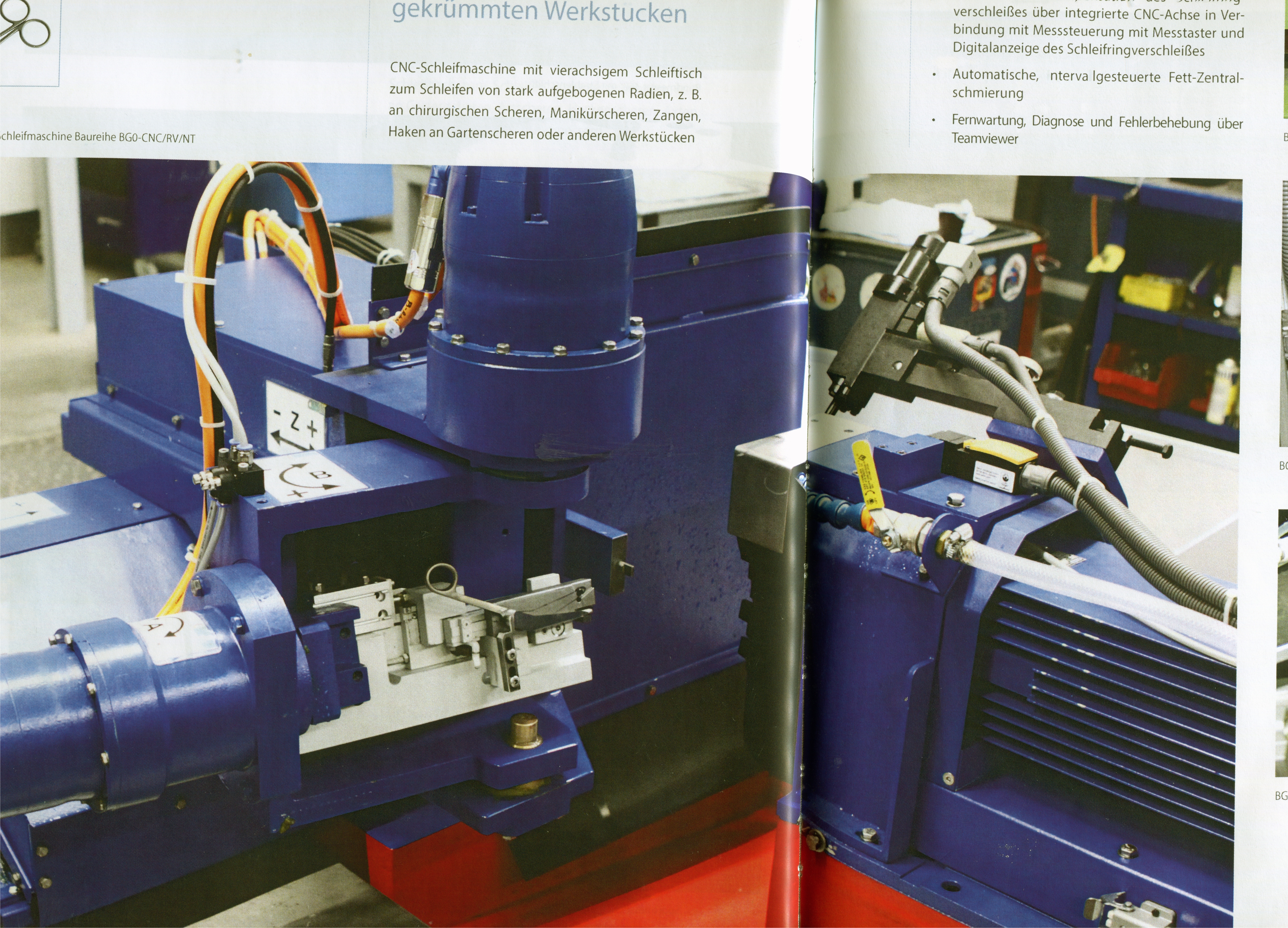

fishman писал(а):И еще мне не понятно как из первой картинки понятно что эта приблуда находится на одном корпусе со шпинделем. Скорее даже наоборот четко ясно и понятно что она никак не связана с подвижной осью шпинделя.
ниче что в правой части черной хрени о которой вы спрашиваете четко виден БОЛТ которым она жестко прикручена к синей пластине, являющейся частью корпуса шпинделя ??? объясните - как черная приспоба прикрученаня болтом может двигаться относительно корпуса шпинделя ? и какое отношение к приспособе имеет трубка сож, которая установлена вообще в другой части шпинделя и имеет гибкое окончание ??

Hanter писал(а):ниче что в правой части черной хрени о которой вы спрашиваете четко виден БОЛТ которым она жестко прикручена к синей пластине
болт с контргайкой для настройки под разные высоты чашки.на картинке видно что он смещен где то на 20 мм от крайнего положения. И синяя пластина согнута в сторону противоположную шпинделю.

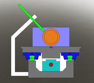

Hanter писал(а):объясните - как черная приспоба прикрученаня болтом может двигаться относительно корпуса шпинделя ?
111.JPG (3150 просмотров) <a class='original' href='./download/file.php?id=80406&sid=0fdba5a90ade9a71c89530b5181f48a8&mode=view' target=_blank>Загрузить оригинал (59.5 КБ)</a>
как то так.

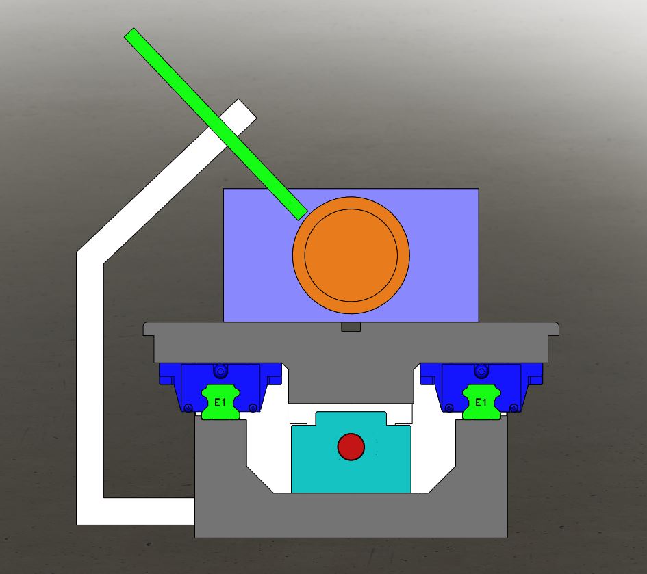

Рисунок1.JPG (3146 просмотров) <a class='original' href='./download/file.php?id=80407&sid=0fdba5a90ade9a71c89530b5181f48a8&mode=view' target=_blank>Загрузить оригинал (13.83 МБ)</a>
вот тут должно быть получше видно

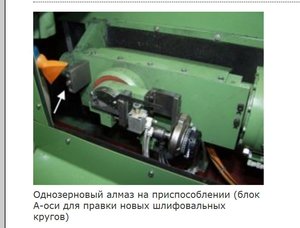

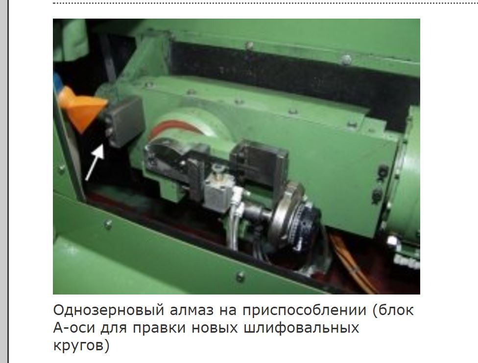

Снимок11212.JPG (3146 просмотров) <a class='original' href='./download/file.php?id=80415&sid=0fdba5a90ade9a71c89530b5181f48a8&mode=view' target=_blank>Загрузить оригинал (77.22 КБ)</a>
Рисунок2.JPG (3146 просмотров) <a class='original' href='./download/file.php?id=80416&sid=0fdba5a90ade9a71c89530b5181f48a8&mode=view' target=_blank>Загрузить оригинал (25 МБ)</a>
получается что новый круг заправляют алмазом , а потом контактным датчиком меряют износ и делают поправку на величину износа
Re: Помогите опознать приспособу
fishman писал(а):получается что новый круг заправляют алмазом , а потом контактным датчиком меряют износ и делают поправку на величину износа
тут есть два неприятных момента.
1. обратите внимание как закреплен алмазный карандаш. ну вот не верю я что на вашей приспособе стоит алмазный карандаш. слишком хлипкий у нее шток уходит вниз. алмазный карандаш должен быть закреплен жестко. иначе смысла в нем нету.
2. абразивный инструмент насколько я знаю контактными способами НЕ меряют. меряют обрабатываемую деталь. и по размеру детали корректируют положение инструмента. ибо мерять неподвижный абразив нет смысла - эт будет замер именно в конкретной точке, который при вращении вообще ничего не даст. а мерять вращающийся... сдается мне контактный датчик долго не проживет.. особенно на алмазном инструменте :)
