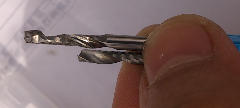

Мне случайно попалась две фрезы класса AA и A - Lidiao одноперевые фрезы , AA резала идеально (Для меня по сравнению с другими, я новичок), но я на шуруп налетел ею и поломал (потом болгаркой срезать решил :thinking: не получилось, на фото видно), где я только не искал и не покупал и на али и на эбае и таобао (на фото подделка с таобао продавец клялся что это ОРИГИНАЛ и фото оригинала были и отзывы 100%), все присылали ПОДДЕЛКУ! вот фото оригинальной Lidiao AA (поломаной) и подделки с таобао, один раз попалась Lidiao класса A заточка не та, для пластика нужно всетаки AA. Найти на аукционах оригинал Lidiao AA не получилось!

FantasyDD писал(а):PS Пример КИДАЛЫ http://ru.aliexpress.com/item/Free-Ship ... 26849.html гвоздики лучше режут!
Так у продавца и не написано что это фреза AA серии.
маркировка 1LX это самые дешевые фрезы. Многие китайцы их делают вручную.

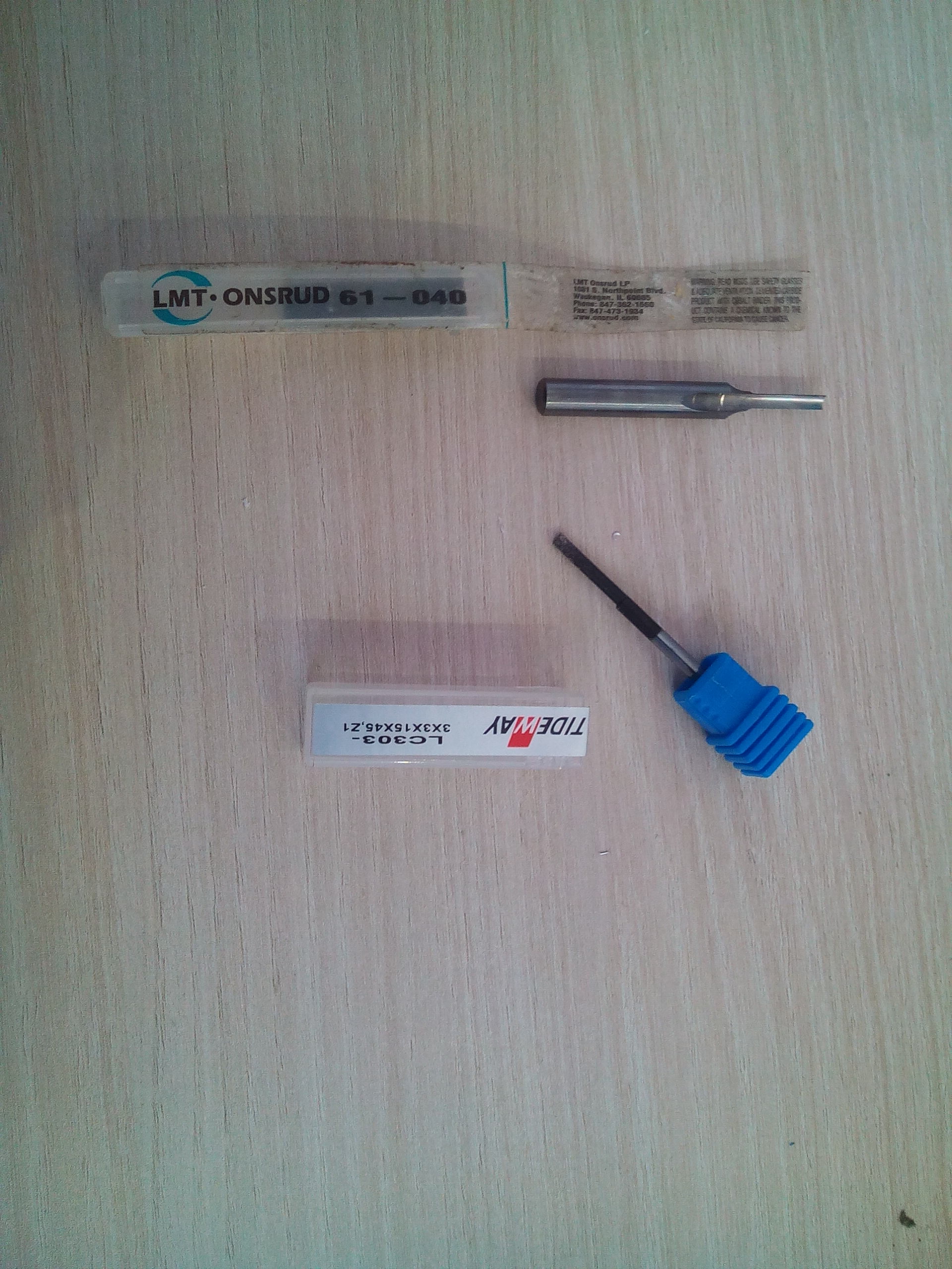

Argentum47

2016-07-04 15-32-42.JPG (7578 просмотров) <a class='original' href='./download/file.php?id=83901&mode=view' target=_blank>Загрузить оригинал (806.31 КБ)</a>
Первые дорогие, вторые сложно найти. В крайнем случае использую спиральные с удалением стружки вниз, но они быстро начинают плавить

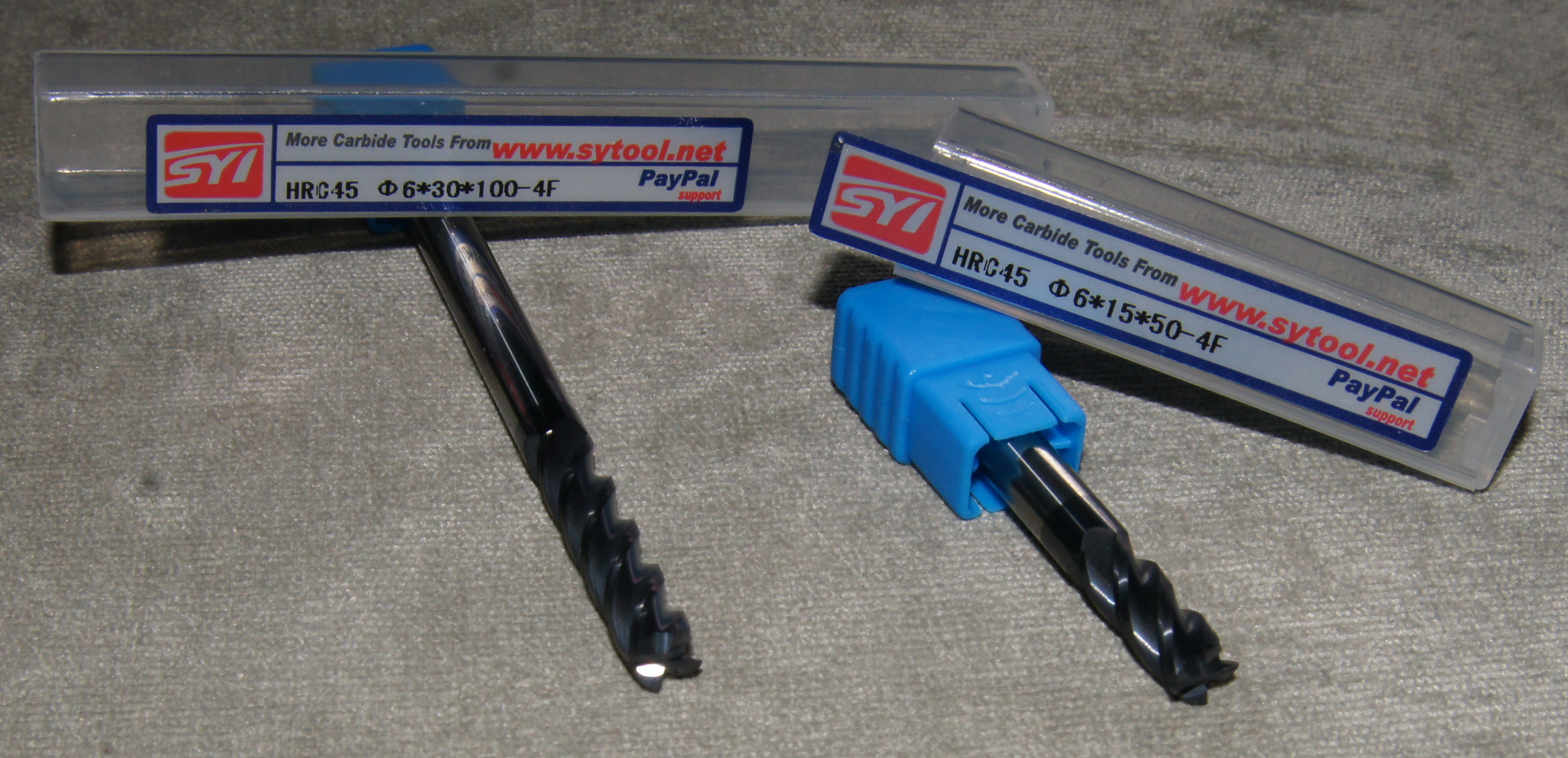

Сообщения: 2098
Re: Фрезы. Твёрдость HRC. Made in China... и муки выбора.
Пришли фрезы. Фото получилось не очень. Чисто внешне на ощупь хорошие, буду резать - увижу, думаю всяко лучше советских будет что у меня есть. Длинную наверно придется болгаркой подрезать - мне нужна ее большая режущая, но с коротким хвостовиком не нашел.
