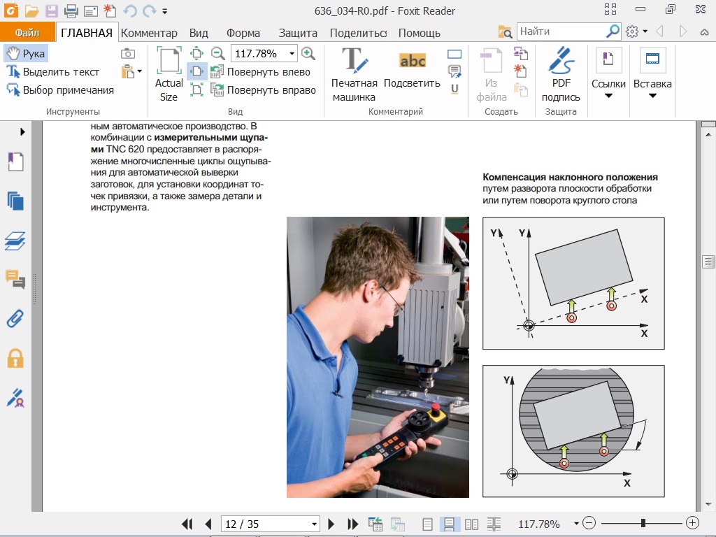

Вращение оси координат G68 G69 . Странно но очень мало информации по этому вопросу, и разобравшись решил написать.
Формат задания вращения таков G68 A12 B25 R45, где переменные А и В это координаты точки относительно которой идет вращение, лично я всегда ставлю начало координат, R это градус угла на который нужно повернуть.
Имея центроискатель и инженерный калькулятор перевернув заготовку можно с легкостью определив центры 2х сквозных отверстий выфрезерованных с первой стороны (если таковые имеются конечно) определить угол смещения координатной оси.
Пример есть 2 отверстия А и В
они удалены друг от друга на расстояние "а" при этом имеется смещение "b" , можем определить угол имея эти данные, геометрия школьный курс. Формула такая arctg (b/a)
Если например есть у нас отверстия находящиеся на оси Y , которые должны к примеру иметь по Х 0 но заготовка установлена криво, ищем центр первого отверстия обнуляем оси координат, едем ищем центр второго отверстия , находим значения X Y это и будут наше расстояние между отверстиями и смещение чтоб не путаться сразу понятно будет что маленькое значение это смещение большое это расстояние (чтобы не путаться когда работаем не только по оси Y , но и по оси Х ). Далее берем инженерный калькулятор и подставляем данные в формулу arctg (0.5/100) = 0.28647651 (0.5 смещение 100 расстояние между отвестиями) Пишем в строке Г-кда в MACH3 G68 A0 B0 R0.28647651.Нажимаем Enter , и координаты загораются красным. Теперь если проехать по одной из осей на расстояние +100 другая ось проедет на расстояние +0.5. Если смещение было со знаком минус то и угол соответственно ставим со знаком минус после R.Если смещение относительно оси Х то оно отрицательное ибо плюсовое отклонение против часовой стрелки по Х , а по Y плюсовое отклонение по часовой стрелке.
Так же можно определить смещение по любой длинной отфрезерованной грани параллельной одной из осей координат имея центроискатель, чем длиннее грань тем точнее измерения и тем точнее будет коррекция.
После окончания фрезеровки вбиваем в окно г-кода G69 и ось координат возвращается на место, координаты из красных превратятся обратно в черные.

Как называется этот код и как его можно применить в Кмотион СНС в офсетах программы или в самой программе ?
Как называется этот код и как его можно применить в Кмотион СНС в офсетах ? (17488 просмотров) <a class='original' href='./download/file.php?id=99907&mode=view' target=_blank>Загрузить оригинал (196.22 КБ)</a>
aegis
Сообщения: 3115
Репутация: 1810
Настоящее имя: Михайло
Re: G-коды
Сообщение aegis »
nk_cvetkov, g68 g69 почитай
