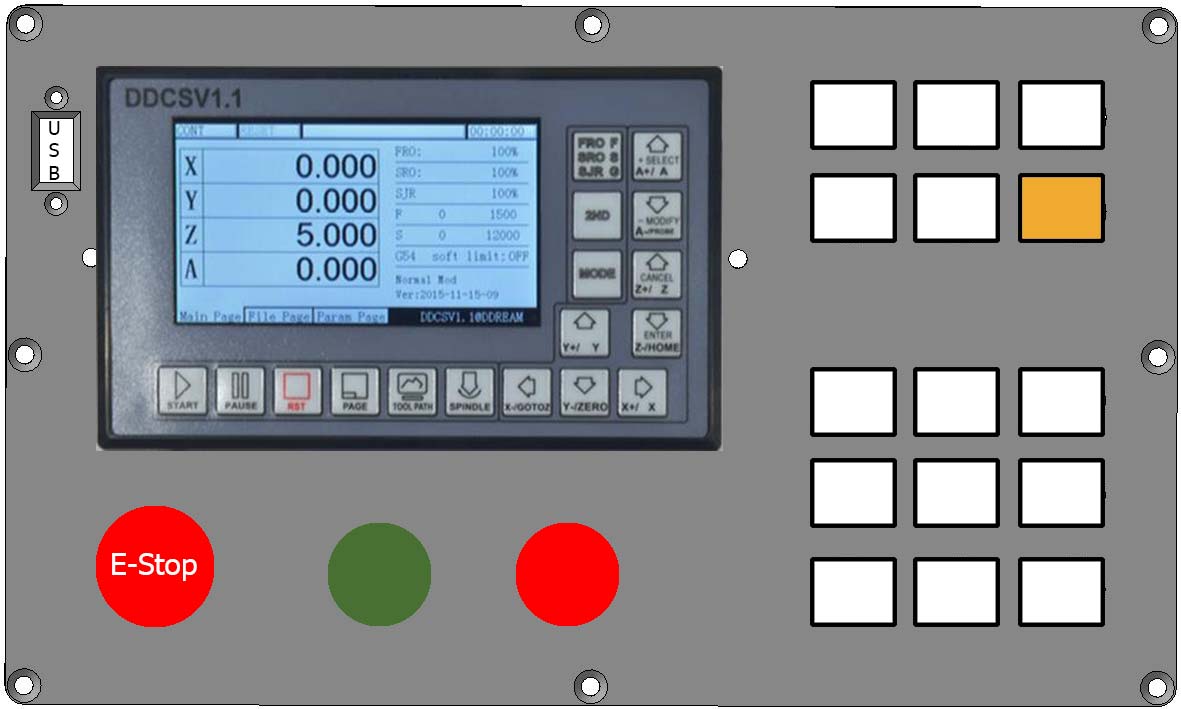

Покритикуйтево такой комплектик, или посоветуйте может что изменить в компановке.
Кнопочки с прозрачным стеклом в них бумажные этикетки с надписью вставлю.
Где E-Stop оставить на пульте или на панели ?

Re: Муки выбора.Помогите разобраться и сделать выбор.
И на пульте и на панелиmaxx2000 писал(а):Где E-Stop оставить на пульте или на панели ?
Так и знал что так кто нить сразу ответит. Панель в полуметре от центра стола вот и думаю где оставить.
Так, а чего тут спрашивать, на всех «взрослых» станках так!maxx2000 писал(а):Так и знал что так кто нить сразу ответит.
Например у меня на ОЦ, даже на конвейере кнопка есть, а вообще их 5 штук, одна из них на пульте.

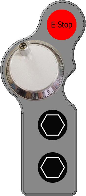

Чем больше этих кнопок - тем лучше!
По пульту могу предложить такую компоновку, не раз проверенную на практике:
На верхней/лицевой панели только MPG. На правом боку под пальцами кнопки выбора осей - пока кнопка удерживается ось можно двигать, с блокировкой от одновременного нажатия. На левом боку под большим пальцем кнопка ускоренного или замедленного перемешения - пока нажата скорость иная. Можно две кнопки/скорости, но как правило одной вполне достаточно. Кнопка стоп на нижнем боку, чтоб её можно было нажимать ударом об стол или об другую ладонь или об колено.
У галетника выбора осей одно положение" выкл". Второй галетник это множитель.UAVpilot писал(а):По пульту могу предложить такую компоновку, не раз проверенную на практике:На верхней/лицевой панели только MPG. На правом боку под пальцами кнопки выбора осей - пока кнопка удерживается ось можно двигать, с блокировкой от одновременного нажатия. На левом боку под большим пальцем кнопка ускоренного или замедленного перемешения - пока нажата скорость иная. Можно две кнопки/скорости, но как правило одной вполне достаточно. Кнопка стоп на нижнем боку, чтоб её можно было нажимать ударом об стол или об другую ладонь или об колено.
В принципе всё что позволяет контроллер на пульт вытащил.
Можно конечно поставить кнопку в разрыв минуса чтобы пока не нажата отключала весь пульт.
У пульта не должно быть состояния, когда какая-то ось активна и пульт не в руке. А т.к. кнопку всё равно делать, то почему-бы не избавится от галетников.
Для переключения галетников приходится задействовать вторую руку, для контроля выбранной оси приходится смотреть на пульт...
P.S. Я правильно понимаю, что ты ни разу не держал в руках подобный пульт?..
Это да, а то вдруг флуктуации или солнечные паралаксы.
Крути не крути ось не выбрана, да и режим работы с пульта включается с панели.maxx2000 писал(а):У галетника выбора осей одно положение" выкл".
Кнопки дублируют клавиатуру контроллера.
