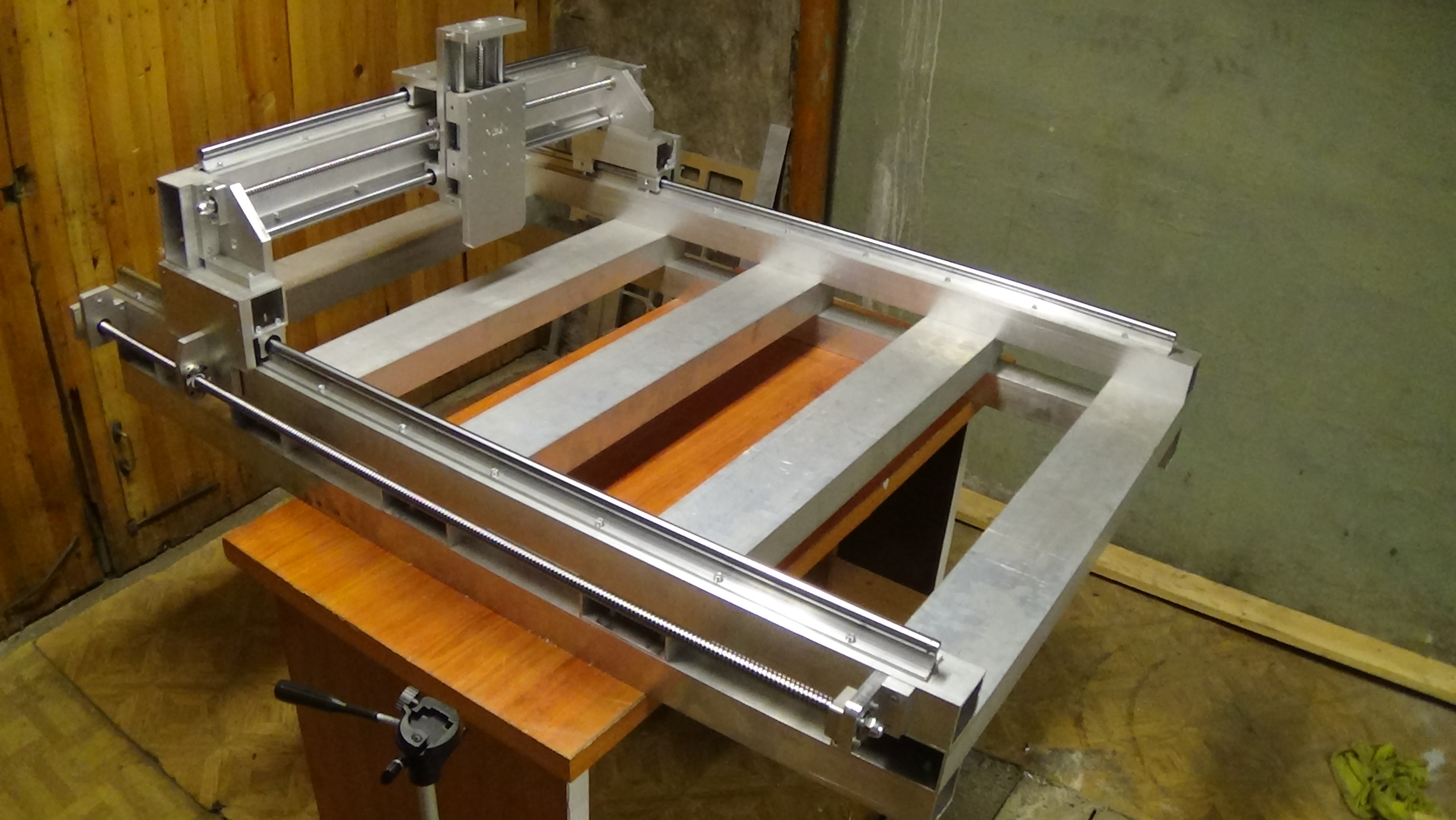

Собранная механика для ЧПУ станков
Добавлено: 06 авг 2016, 14:19
CNC-Logic
Изготовлю под заказ собранную механику для ЧПУ станков.
Цены и размеры:
Формат "A0"
Рабочее поле 1200*880*100 мм
Место для рабочего стола 1500*1010 мм
Цена 71 000 руб
Формат "A1 Plus"
Рабочее поле 1100*680*100 мм
Место для рабочего стола 1400*810 мм
Цена 61 000 руб
Формат "A1"
Рабочее поле 900*580*100 мм
Место для рабочего стола 1200*710 мм
Цена 59 000 руб
Формат "A2"
Рабочее поле 600*480*100 мм
Место для рабочего стола 900*610 мм
Цена 57 000 руб
На фото: собранная механика станка Формат "А1+". Подробности http://www.cnc-club.ru/forum/viewtopic. ... 5&start=60
DSC00429.JPG (4699 просмотров) <a class='original' href='./download/file.php?id=86404&mode=view' target=_blank>Загрузить оригинал (1.81 МБ)</a>
DSC00422.JPG (4699 просмотров) <a class='original' href='./download/file.php?id=86397&mode=view' target=_blank>Загрузить оригинал (1.69 МБ)</a>
DSC00423.JPG (4699 просмотров) <a class='original' href='./download/file.php?id=86398&mode=view' target=_blank>Загрузить оригинал (1.61 МБ)</a>
DSC00424.JPG (4699 просмотров) <a class='original' href='./download/file.php?id=86399&mode=view' target=_blank>Загрузить оригинал (1.54 МБ)</a>
DSC00425.JPG (4699 просмотров) <a class='original' href='./download/file.php?id=86400&mode=view' target=_blank>Загрузить оригинал (1.6 МБ)</a>
DSC00426.JPG (4699 просмотров) <a class='original' href='./download/file.php?id=86401&mode=view' target=_blank>Загрузить оригинал (1.67 МБ)</a>
DSC00427.JPG (4699 просмотров) <a class='original' href='./download/file.php?id=86402&mode=view' target=_blank>Загрузить оригинал (1.66 МБ)</a>
DSC00428.JPG (4699 просмотров) <a class='original' href='./download/file.php?id=86403&mode=view' target=_blank>Загрузить оригинал (1.83 МБ)</a>
Характеристики общие для всех наборов:
-собраны из алюминиевого бокса АД31Т1 60*60*4мм 120*60*4мм
-установлены 2 ШВП по длинной оси
-фрезерованные части из АМГ-6 толщиной 14 мм
-ШВП 1605 по всем осям, по осям X Y – две подшипниковые опоры, по Z -одна
-по осям X Y установлены цилиндрические рельсы SBR16 и модули SBR16UU
-по оси Z полированные валы SC16 и модули SBR16UU
-предварительная юстировка произведена
-диаметр ШД под муфты 8мм
-просвет (расстояние от верхней поверхности подстольной балки до самой низкорасположенной детали на каретке Z ) - 140 мм
Требуется докупить:
-ШД 56 типоразмера
-муфты
-шпиндель
-рабочий стол (Т-слот или фанера)
-кабель-канал для укладки проводов
-электронику для управления, провода, кабеля…
-ПК с установленной и настроенной программой управления
Срок изготовления
2 недели – 1 месяц
Оплата
на карту сбербанка, счёт ИП
Доставка
Любой ТК, оплата курьеру при получении, самовывоз. Территориально - Новосибирск
Контакты:
Евгений 8-913-792-59-42 flapper-F1Byandex.ru
Re: Собранная механика для ЧПУ станков
Добавлено: 06 авг 2016, 15:26
Тенгель
На вид неплохо, и ценники адекватные.
Только где взять ШД 56-го типоразмера ? :)
Добавлено: 06 авг 2016, 16:35
rustech
<censored>, станки на прокате ( возможно винтом), без обработки сопрягаемых поверхностей, самое то :hehehe:
ездит то хоть хорошо, нед подклинивает?
но выглядит хорошо. делай с обработкой, а не тупо прокат с болгаркой и дрелью, и отбоя за такую цену не будет. ;)
Добавлено: 06 авг 2016, 17:04
aegis
по Х длинная швп. вращайка просится :) я модели скидывал, может надумаешь повторять
Добавлено: 06 авг 2016, 17:28
rustech писал(а):<censored>, станки на прокате ( возможно винтом), без обработки сопрягаемых поверхностей, самое то :hehehe:
ездит то хоть хорошо, не подклинивает?
Где ты прокат увидел?
Добавлено: 06 авг 2016, 21:43
rustech
michael-yurov писал(а): Где ты прокат увидел?
на фото же :) удивитесь, но там даже рез болгаркой виден... а вы, как я понял уже давно, флудераст, и в теме особо то и не разбираетесь, лишь бы написать. :hehehe: :hehehe: :hehehe: :tongue:
Добавлено: 06 авг 2016, 22:07
rustech писал(а): на фото же :) удивитесь, но там даже рез болгаркой виден... а вы, как я понял уже давно, флудераст, и в теме особо то и не разбираетесь, лишь бы написать. :hehehe: :hehehe: :hehehe: :tongue:
Я вижу только экструдированную алюминиевую трубу.
К прокату она никакого отношения не имеет и не имеет проблем с кривизной и винтообразностью.
Добавлено: 06 авг 2016, 22:17
rustech
всё, вопросов не имею. виден профи в этом вопросе.
Добавлено: 06 авг 2016, 22:32
rustech писал(а):всё, вопросов не имею. виден профи в этом вопросе.
Я не знаю, могу ошибаться.
Ткните носом, если эту трубу прокатом изготавливают.
Я думал иначе.
Буду рад принести свои извинения, если был не прав.
Добавлено: 06 авг 2016, 23:05
rustech
Я думал иначе.
экструзией намного точнее? :hehehe: особенно дюралька неизвестная и неизвестно в каком подвале.
