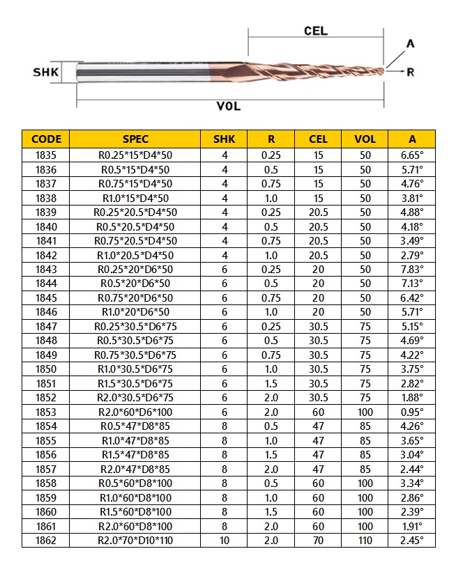

Слушайте, коллеги, а более современная таблица по фрезам есть?
А то у меня фреза R0.5*D4*20.5*50L - такой в таблице нет. Есть только с режущей кромкой 15мм.
Я по длине режущей кромки (20,5) подобрал угол - 4,28 вышло. Верно?
Re: Урок по созданию УП в ArtCam2012 Pro
Добавлено: 26 сен 2018, 15:07
4,18
huhao.jpg (16010 просмотров) <a class='original' href='./download/file.php?id=147216&mode=view' target=_blank>Загрузить оригинал (216.22 КБ)</a>
