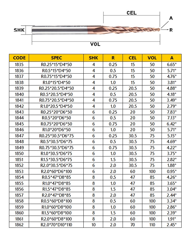

Слушайте, коллеги, а более современная таблица по фрезам есть?
А то у меня фреза R0.5*D4*20.5*50L - такой в таблице нет. Есть только с режущей кромкой 15мм.
Я по длине режущей кромки (20,5) подобрал угол - 4,28 вышло. Верно?
Сообщения: 2893
Re: Урок по созданию УП в ArtCam2012 Pro
4,18

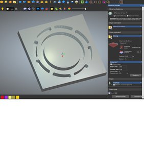

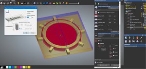

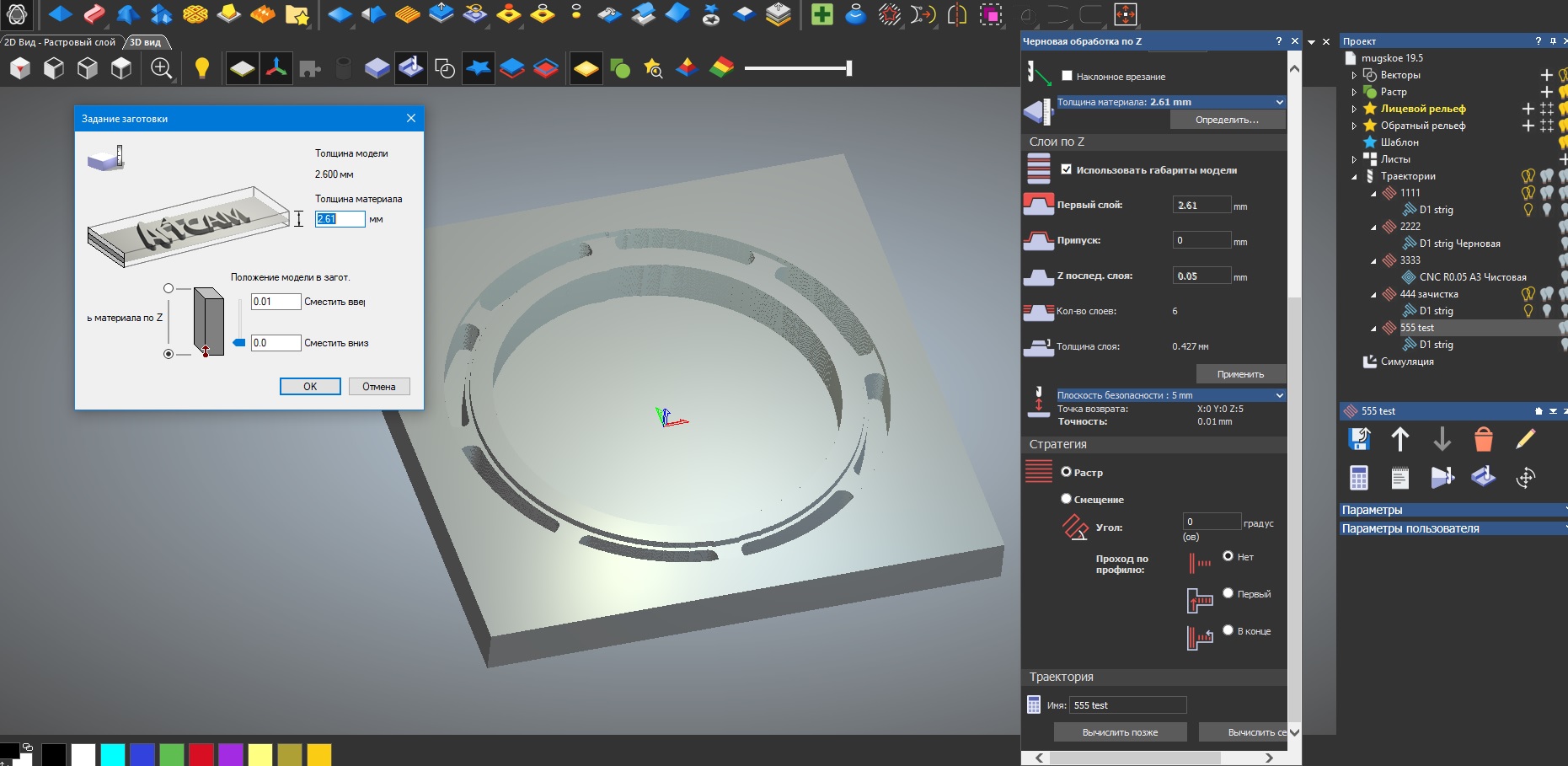

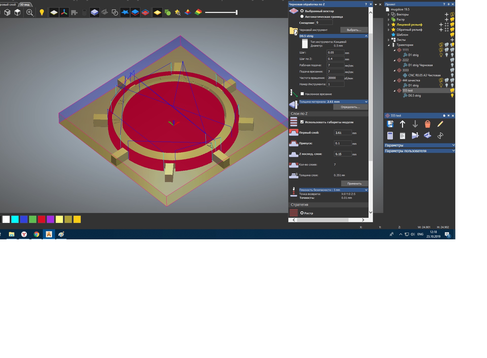

Пробую сделать обработку черновую с учетом рельефа, не в 2011, не в 2018 арткаме не хотит видеть, в 7 арткаме старичке все работает как часы, где затыка мужики.
Грубо черновая фреза не учитывает рельеф, просто убирает все по бокам, а рельеф с припуском остается не тронутым.

Затыка в голове. По-моему, нормально выполненная черновая. Скорее всего с учётом прописанных свойств фрезы.
А в "стареньком" показана обработка 3д рельефа. Это то, что в новых версиях называется "опции чистовой".
ЗЫ. Если хочется, чтобы после черновой было "ближе к рельефу", возьмите фрезу меньшего диаметра с меньшим шагом по Z.

В принципе так и думал (поднимаю нулевую плоскость и делаю нужный припуск на чистовой и получается делаю нужную глубину по Z для D1), просто не понятно почему на чистовом нельзя выбрать проходы (на чистовом не учитывается высота фрезы, обрабатывается весь рельеф по Z), чтоб лишние стратегии не делать как раньше, мне для ювелирки все и так достаточно быстро, особенно на черновых D3, D1
