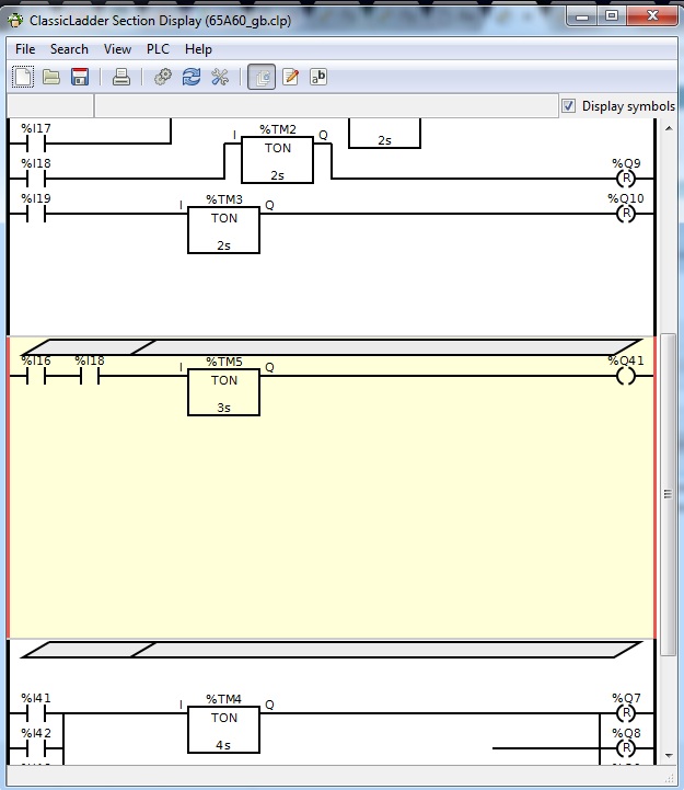

Так, вот потихоньку начал подбираться к коробке своей. За основы был взять алгоритм, любезно предоставленный NKP. Немного переделан, но я столкнулся с такой проблемой: не отрабатывается корректно команда М66. Конфиги во вложении, пояснения в теме. Пока мы рассматриваем первый диапазон. управляемый командой М41.
Суть его работы - при появлении команды М41 включаются золотники которые двишают шестерни. Условияем скработки являются сигналы (активный "0") на входах "classicladder.0.in-16 и classicladder.0.in-18". Они и формируют сигнал "classicladder.0.out-41".
На сколько я понимаю после появления сигнала на "classicladder.0.out-41" отрабатывается команда "M66 P41 L1 Q5" и продолжается выполнения кода в файле М41. Но этого не происходит.... выкидывает с ошибкой error gearbox, хотя сигнал на classicladder.0.out-41 присутствует

Вот выдержка из ХАЛа
net m66p41 => motion.digital-in-41 <= classicladder.0.out-41
Подскажите, где я не прав оказался?

Re: Коробка шпинделя. (4-х скоростная) Нужен совет!
Сообщение nkp »
а почему такие большие значения вот,например,здесь:
M66 P41 L1 Q5
P41
столько пинов используется в конфиге?
я не говорю ,что это ошибка - просто интересуюсь - почему так...

jo_key писал(а):На сколько я понимаю после появления сигнала на "classicladder.0.out-41" отрабатывается команда "M66 P41 L1 Q5" и продолжается выполнения кода в файле М41.
выполняется код в файле М41
доходит до строки M66 P41 L1 Q5
и теперь ждет QN секунд (в нашем случае 5 секунд) срабатывания пина motion.digital-in-41,
который скоммутирован с classicladder.0.out-41
если этого не произошло по каким то причинам (параметр #5399 равен -1),
то выводится прадупреждение и становимся на паузу по M0
пробовать M66 P41 L3 Q5 прописать
посмотреть в Halshow - срабатывает ли motion.digital-in-41(честно говоря - не
знаю,может какие ограничения есть на количество подобных пинов ;) )
попробовать увеличить время ожидания...
"включить" motion.digital-in-41 в нужный момент "вручную" (от кнопки Pyvcp например)
убрать условие
o100 if[#5399 eq -1]
(debug, error gearbox)
m0
o100 endif
может там что не так...

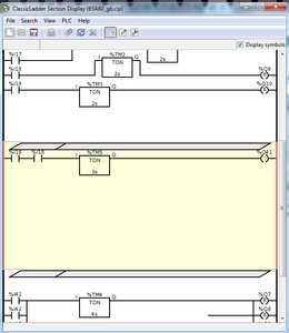

Похоже разобрался, запутался в таймерах (их значениях отсчета).... на след недели будет результат... Всем спасибо за наставление на путь истинный ))
jo_key
Сообщения: 248
Зарегистрирован: 19 сен 2011, 14:49
Репутация: 30
Откуда: Украина, Харьков
Сообщение jo_key »
Ну вот и добился результата, все работает, все проверенно.))) Спасибки nkp громадное за начало мысли, но немного переделал.
I41-I44 вход от команды (М41-М44)
Q8-Q11 выходы на золотникик
I16-I19 - входы от концевиков положения шестерен
Вот, как-то так
