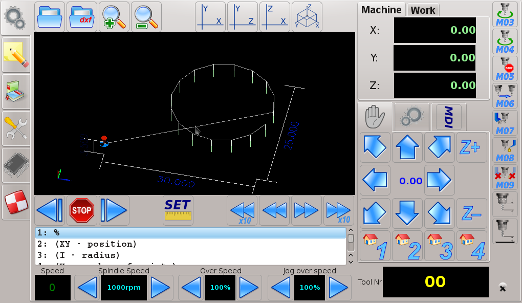

Сделал такой примерчик -
(Simple macro call example)
(XY - position)
(I - radius)
(H - number of points)
(A - angle)
G90 G0X0Y0G0
G83 Z-3 Q2. R0.5 L0
G65 P9914 X20 Y15 I10 H16 A0.
M30
G65 пример вызова (7862 просмотра) <a class='original' href='./download/file.php?id=3382&sid=8d17fea45c5e5db27ef52f088c0dfe55&mode=view' target=_blank>Загрузить оригинал (150.12 КБ)</a>
G65 пример вызова
Интересно - а Mach3 или EMC такое умеют ?

Это родные фануковские коды.
G02.2, G03.2 - Хитрые 3D модификации дуговой интерполяции - спиральная,конусная и тп. У меня заготовки этого есть, но у фанука это красивее.
G65 - это типа вызова подпрограммы M98, но можно передать внуть процедуры список локальных переменных. Очень вкусная штука.
Завтра положу выжимку из родного pdf.
Сегодня добавлял у себя описание G65 -

В emc2 есть коды M100-199 для вызова внешних программ, причем внешняя программа вообще любой исполняемый файл. Во внешнюю программу можно передать к сожалению до 2 параметров. Но эту проблему можно решить через Oкод sub в него передается до 30 параметров. Т.е. пишем sub в котором последовательно вызываем одну и ту же программу, которая накапливает аргументы, а затем вызывает необходимую программу.
Также дриллинг отверстий по окружноси можно реализовать через сам Oкод sub и Oкод repeat и математические операции. Если интересно напишу подробнее.
