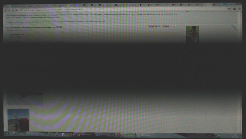

Или объясните как получаются вот такие снимки экрана LCD:

AndyBig писал(а):Или объясните как получаются вот такие снимки экрана LCD:
Я так понимаю, если повернуть камеру на некоторый угол - темная полоса тоже повернется?
Нехороший монитор. Надеюсь это не ШИМ регулировка яркости LED подсветки, а газоразрядные лампы, которые не удается использовать в линейном режиме.
Re: Почему так происходит? Не правильно режет угол
Это динамическая подсветка. Имитация развертки ЭЛТ. Делается специально. Без нее быстрые движения могут выглядеть смазанными даже при нулевой инерционности ЖК-экрана.

Нет, это не шим подсветки и тем более не имитация развертки ЭЛТ. Шим подсветки хорошо видно на экране телефона когда задираешь его камере ИСО. Это фотоаппарат успел поймать конец построчного формирования предыдущего кадра и начало следующего, ну и промежуток между ними. Совершенно как в ЭЛТ :)
AndyBig писал(а):Нет, это не шим подсветки и тем более не имитация развертки ЭЛТ. Шим подсветки хорошо видно на экране телефона когда задираешь его камере ИСО. Это фотоаппарат успел поймать конец построчного формирования предыдущего кадра и начало следующего, ну и промежуток между ними. Совершенно как в ЭЛТ :)
Я то думал ты хочешь показать построчное восприятие картинки матрицей фотоаппарата/телефона.
В этом случае при съемке под углом полосы должны были бы быть наклонены, как и камера.
Про то, что по экрану бегут полосы в реальности, как ЭЛТ читаю с недоумением.
Зачем переключать пиксели на черный перед переходом на тот же цвет, что и был?
Или это какая-то сильно бюджетная матрица, типа TN, каких я в жизни не встречал?

michael-yurov писал(а):Я то думал ты хочешь показать построчное восприятие картинки матрицей фотоаппарата/телефона.
Пардон, наверное действительно ошибся и тут именно этот эффект вкупе с ШИМ подсветки монитора :)
Вот высокоскоростная съемка обновления LCD:
https://www.youtube.com/watch?v=wts8f1bNnbo
Так что прошу прощения :)
michael-yurov писал(а):Зачем переключать пиксели на черный перед переходом на тот же цвет, что и был?
Чтобы имитировать ЭЛТ. Или кино, где тоже весь экран "переключается на черный" обтюратором два раза за время кадра - один раз при передвижении пленки, а второй - чтобы увеличить частоту мерцания, сделав ее незаметной для глаза.
Разумеется, всё это нужно для игрушек (в первую очередь) и видео, а не для работы в САПР.
Да, называется это безобразие LightBoost http://www.blurbusters.com/zero-motion-blur/lightboost/
