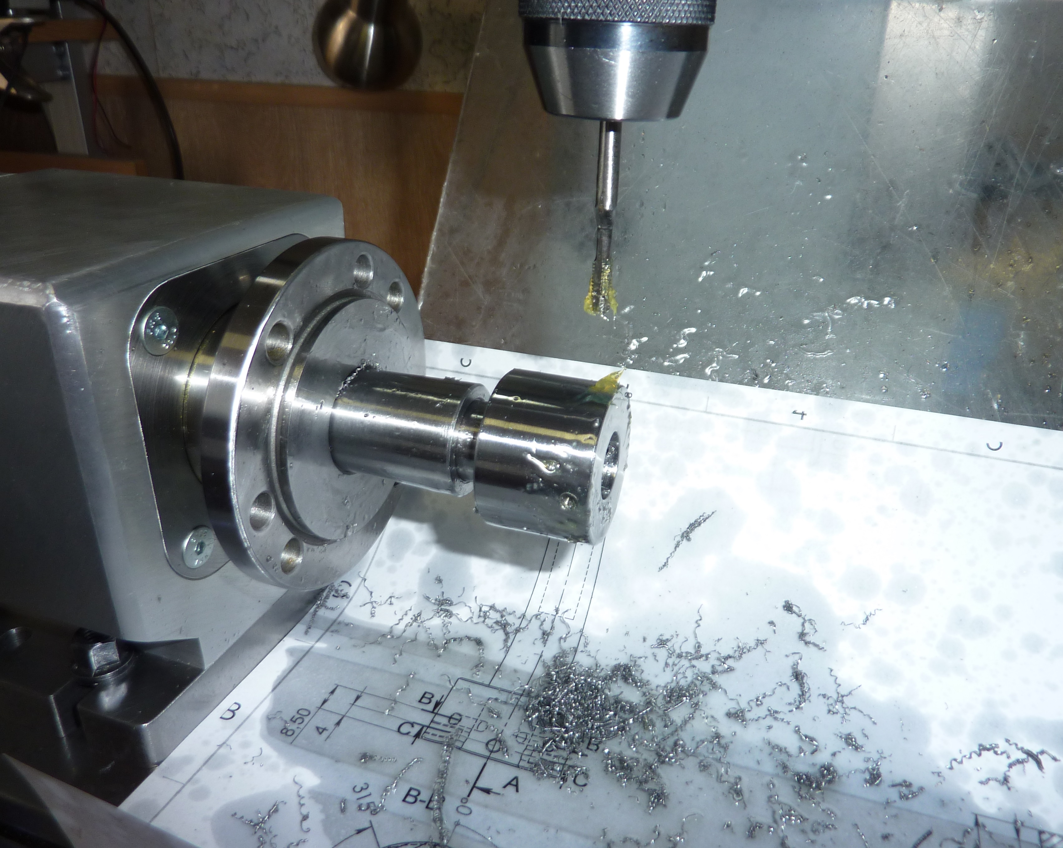

Основные детали доделаны.
Хвост для расточной изрядно закаленный был, пришлось помучатся.
Ставим бумажку, вдруг забуду ))
P1090894.JPG (4444 просмотра) <a class='original' href='./download/file.php?id=76372&sid=2149783bad2aa7925c0d9d000dc23f57&mode=view' target=_blank>Загрузить оригинал (1.55 МБ)</a>
На всякий случай шпилькой подтянут конус.
P1090892.JPG (4444 просмотра) <a class='original' href='./download/file.php?id=76373&sid=2149783bad2aa7925c0d9d000dc23f57&mode=view' target=_blank>Загрузить оригинал (1.65 МБ)</a>
Короче снимаем мясо )))
P1090893.JPG (4444 просмотра) <a class='original' href='./download/file.php?id=76374&sid=2149783bad2aa7925c0d9d000dc23f57&mode=view' target=_blank>Загрузить оригинал (1.71 МБ)</a>
Тест перед проточкой.
https://youtu.be/P9VH2wMZ5p4
Рез тяжкий.
https://youtu.be/jEJPWMZj8PI
В итогу получили blank
P1090897.JPG (4444 просмотра) <a class='original' href='./download/file.php?id=76375&sid=2149783bad2aa7925c0d9d000dc23f57&mode=view' target=_blank>Загрузить оригинал (2.23 МБ)</a>
P1090898.JPG (4444 просмотра) <a class='original' href='./download/file.php?id=76376&sid=2149783bad2aa7925c0d9d000dc23f57&mode=view' target=_blank>Загрузить оригинал (2.14 МБ)</a>
Обратно в 4ю ось, отверстия и резьбы, опять таки тест на биение, а всё достаточно точно.
https://youtu.be/XbXB9uCE-LI
P1090900.JPG (4444 просмотра) <a class='original' href='./download/file.php?id=76377&sid=2149783bad2aa7925c0d9d000dc23f57&mode=view' target=_blank>Загрузить оригинал (1.7 МБ)</a>
Деталь готова.
P1090901.JPG (4444 просмотра) <a class='original' href='./download/file.php?id=76378&sid=2149783bad2aa7925c0d9d000dc23f57&mode=view' target=_blank>Загрузить оригинал (1.12 МБ)</a>

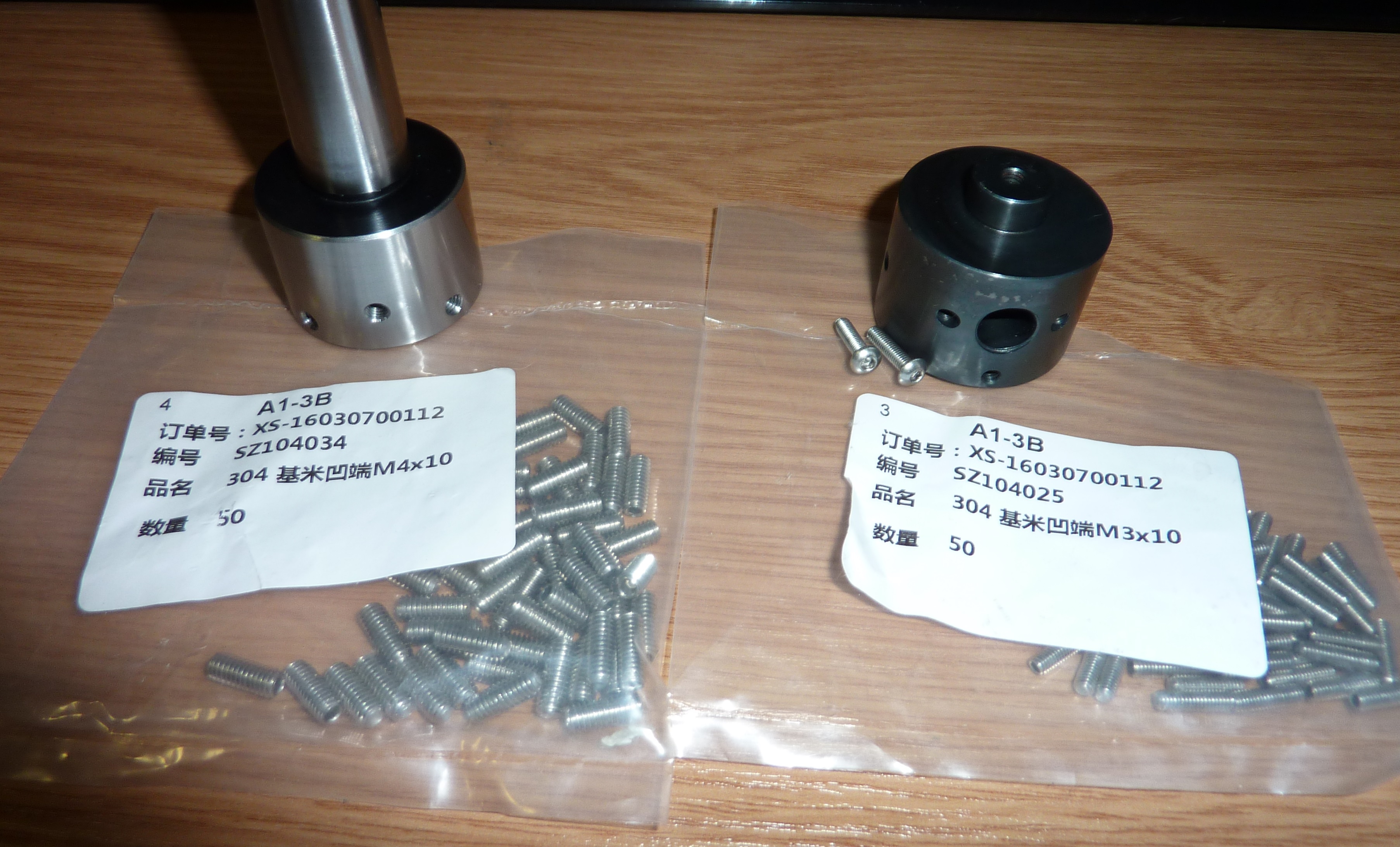

Винтики из нержавейки.
P1090904.JPG (4444 просмотра) <a class='original' href='./download/file.php?id=76379&sid=2149783bad2aa7925c0d9d000dc23f57&mode=view' target=_blank>Загрузить оригинал (1.58 МБ)</a>
P1090905.JPG (4444 просмотра) <a class='original' href='./download/file.php?id=76380&sid=2149783bad2aa7925c0d9d000dc23f57&mode=view' target=_blank>Загрузить оригинал (1.62 МБ)</a>

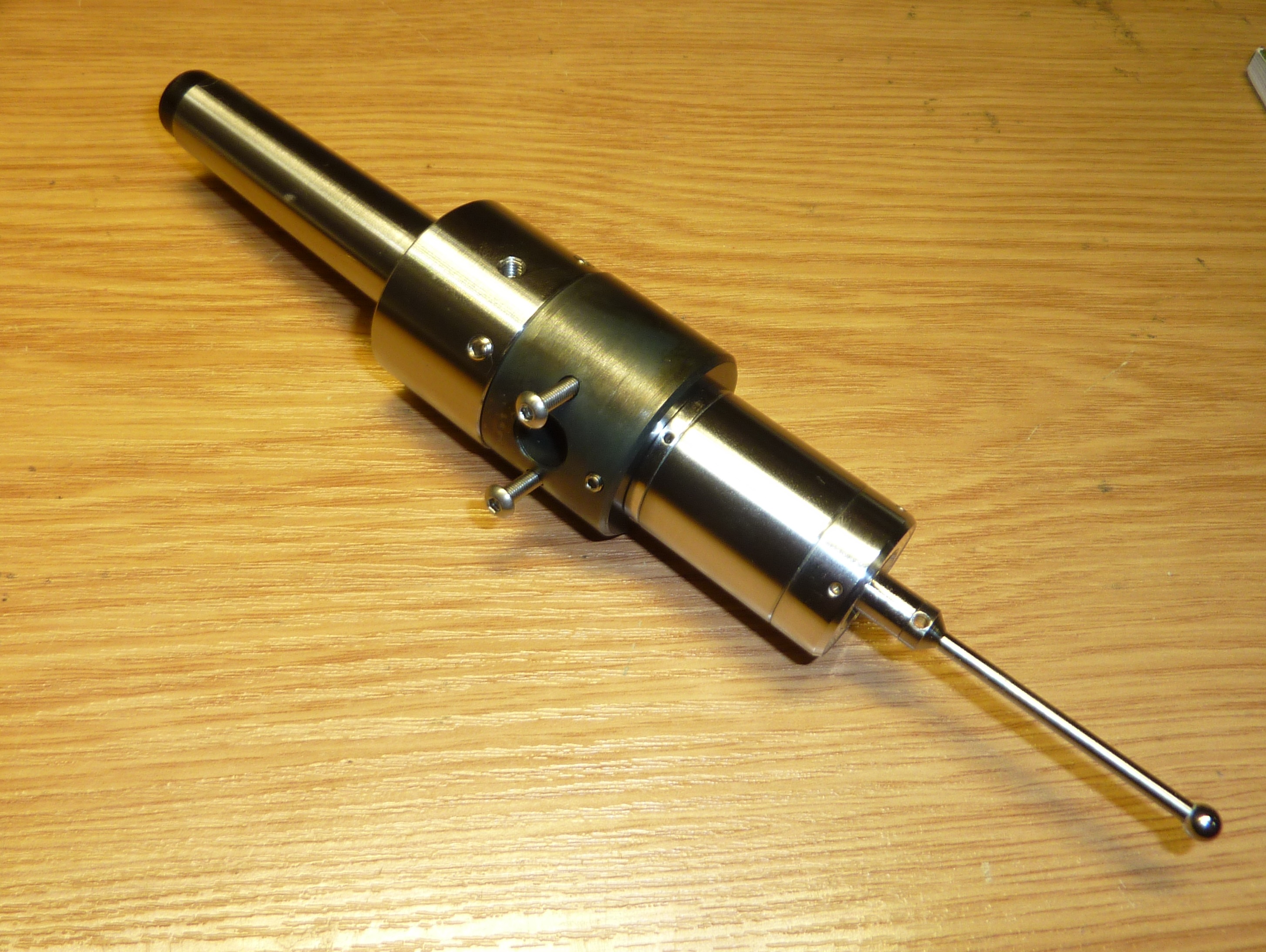

В сборе тема.
P1090906.JPG (4444 просмотра) <a class='original' href='./download/file.php?id=76381&sid=2149783bad2aa7925c0d9d000dc23f57&mode=view' target=_blank>Загрузить оригинал (1.53 МБ)</a>
Юстировка датчика.
https://youtu.be/S_J5cnp3fHs
В виду того, что шпиндель у меня бьёт на 0,01, то если поставить метку даже маркером, и от юстированный датчик по этой метке вставлять, показания не изменились, раз 5 переставлял.

Вот ещё закрепление материала, выбил из шпинделя и обратно поставил, показания не изменились, в рамках 0,01мм.
Юстировать достаточно просто и быстро.
Что ещё нужно бедному крестьянину ? )))

Настраивал свой датчик на токарке,заодно проверял повторяемость возврата щупа
я приятно поражен, практически стабильно полмикрона или вобще в 0 :good:
Пружинка очень мягкая, индикатор можно прижимать буквально на 1-2 микрона
Даже как то не верится в такие чудеса :)

nik1 писал(а):Пружинка очень мягкая
Причём эту пружинку усилие её давить на ХАБ регулируется с тыльной стороны датчика (шлиц отвёртка в комплекте). Очень помогает, если плохой контакт, или слишком "жёсткий" стилус.
Re: Крепление датчика ЧПУ Контакт-3
Добавлено: 02 апр 2016, 11:57
пружинку зажал почти на максимум
шарики и оси отмывал спиртом, проводимость улучшилась
