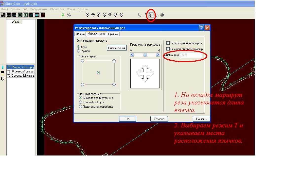

В Шиткаме можно расположит перемычки, они называются язычки.
Ниже привел скриншот для плазмы, но и в обработке по контору это тоже есть.

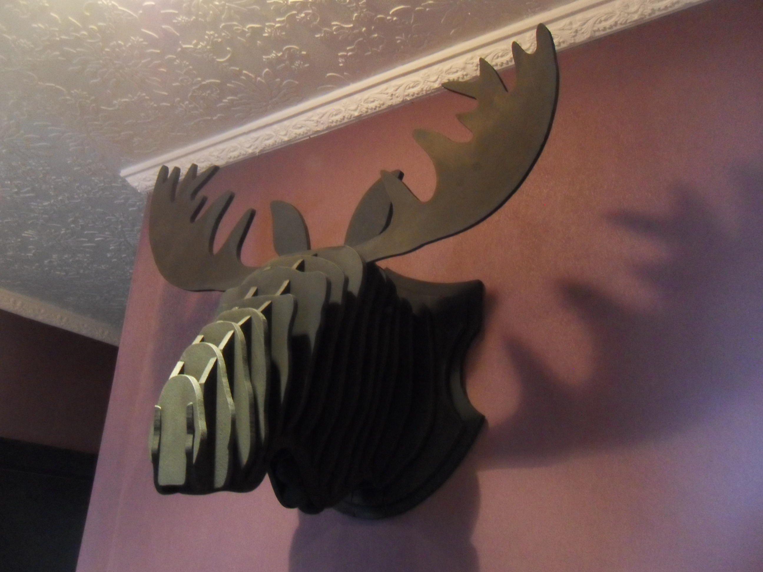

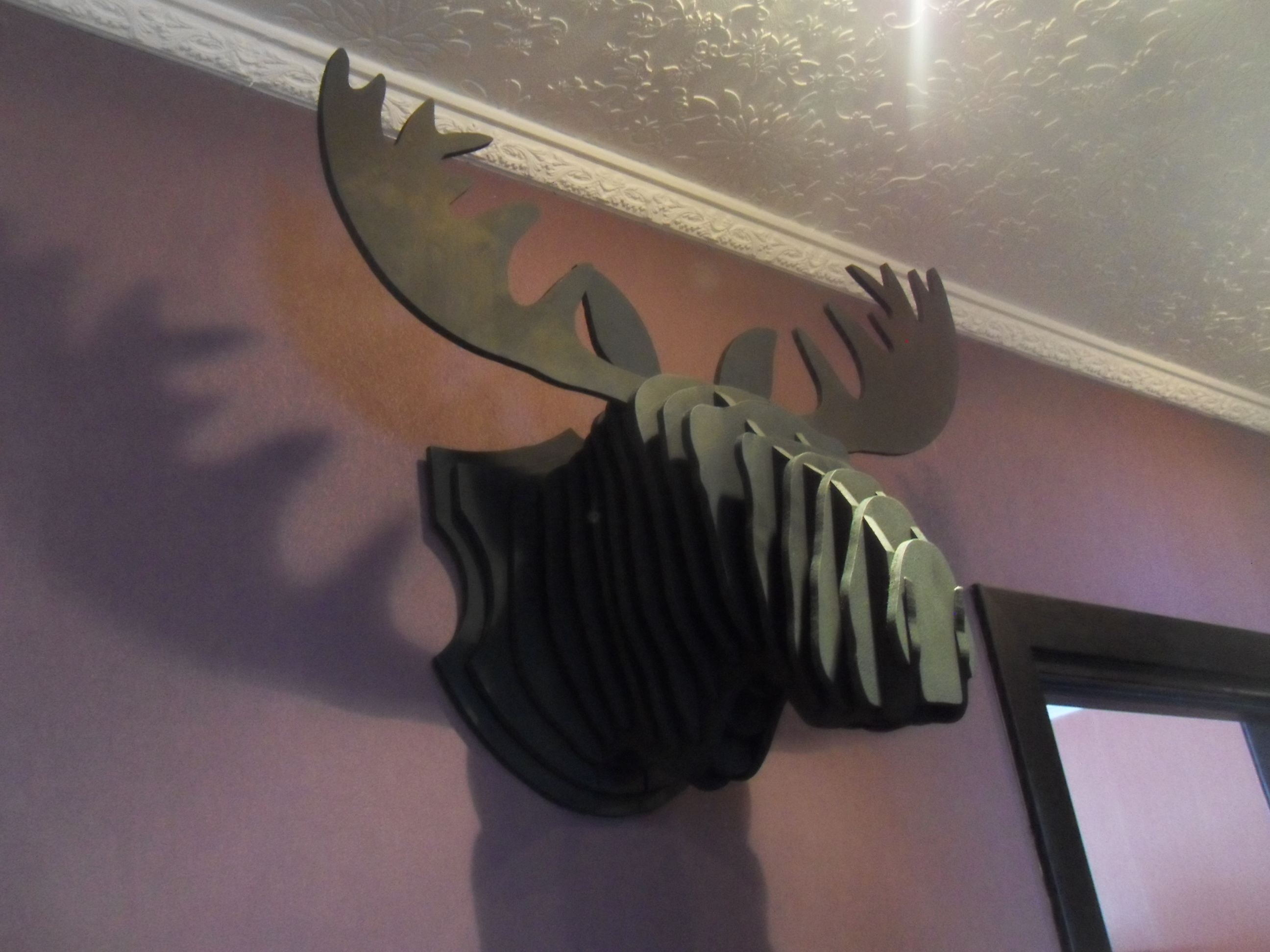

kalinvick писал(а):На мой взгляд - фигня полная.
Вот я фигни вчера нарезал из пенопласта :hehehe: :hehehe: :hehehe:

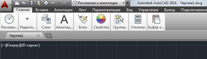

Ребята ткните носом. Чет в Автокаде натыкал панель испортил, как вернуть к стандартной, куда нажать :shock: :shock: :shock:

Евгений+++ писал(а):Ребята ткните носом. Чет в Автокаде натыкал панель испортил, как вернуть к стандартной, куда нажать :shock: :shock: :shock:
Двойной клик ЛКМ по свободному месту в этой панели, меняем её вид.

Значит медленно кликаешь. Где-то по панели надо бить, методом тыка найдёшь.

Переключение к классическому виду и обратно вернуло все на свои места :shock:
