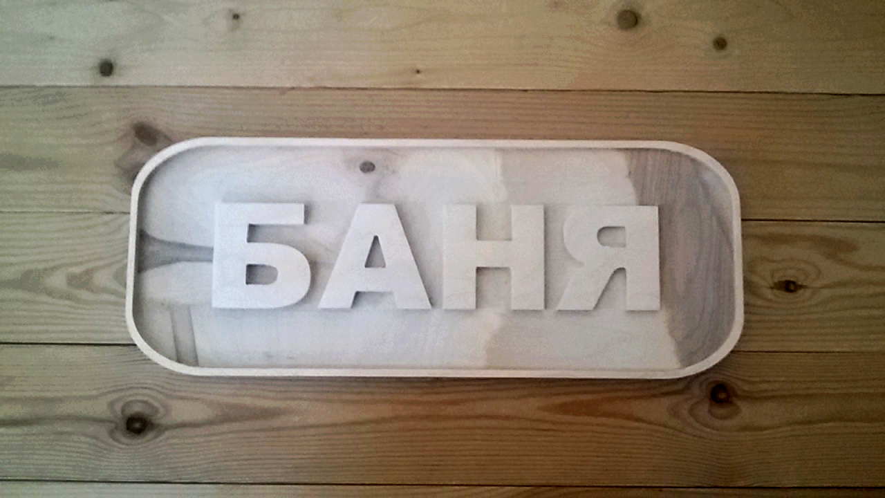

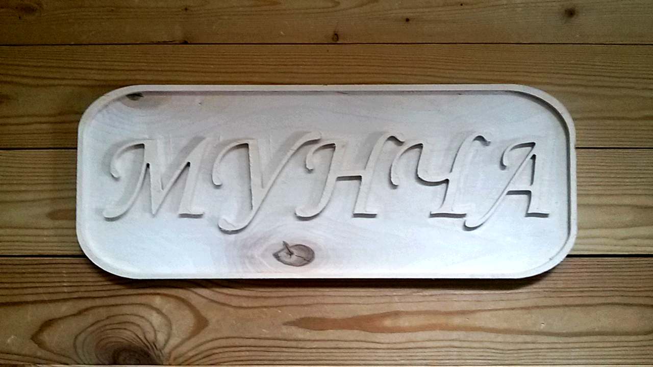

Тренируюсь. Таблички для бани.
2016-05-14 17.00.17.png (2606 просмотров) <a class='original' href='./download/file.php?id=83056&sid=ebfd0ac12e8b9dc2266774ee01bc91d3&mode=view' target=_blank>Загрузить оригинал (876.78 КБ)</a>
2016-05-19 08.24.18.png (2606 просмотров) <a class='original' href='./download/file.php?id=83057&sid=ebfd0ac12e8b9dc2266774ee01bc91d3&mode=view' target=_blank>Загрузить оригинал (1.19 МБ)</a>

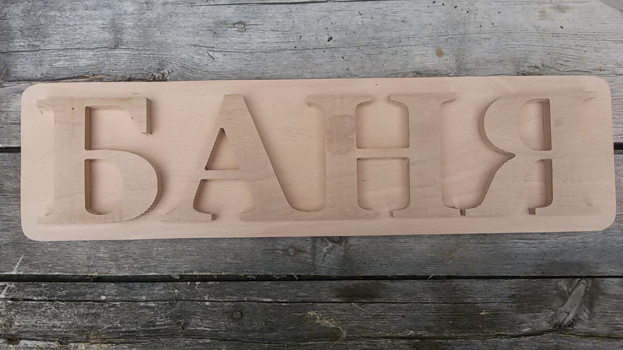

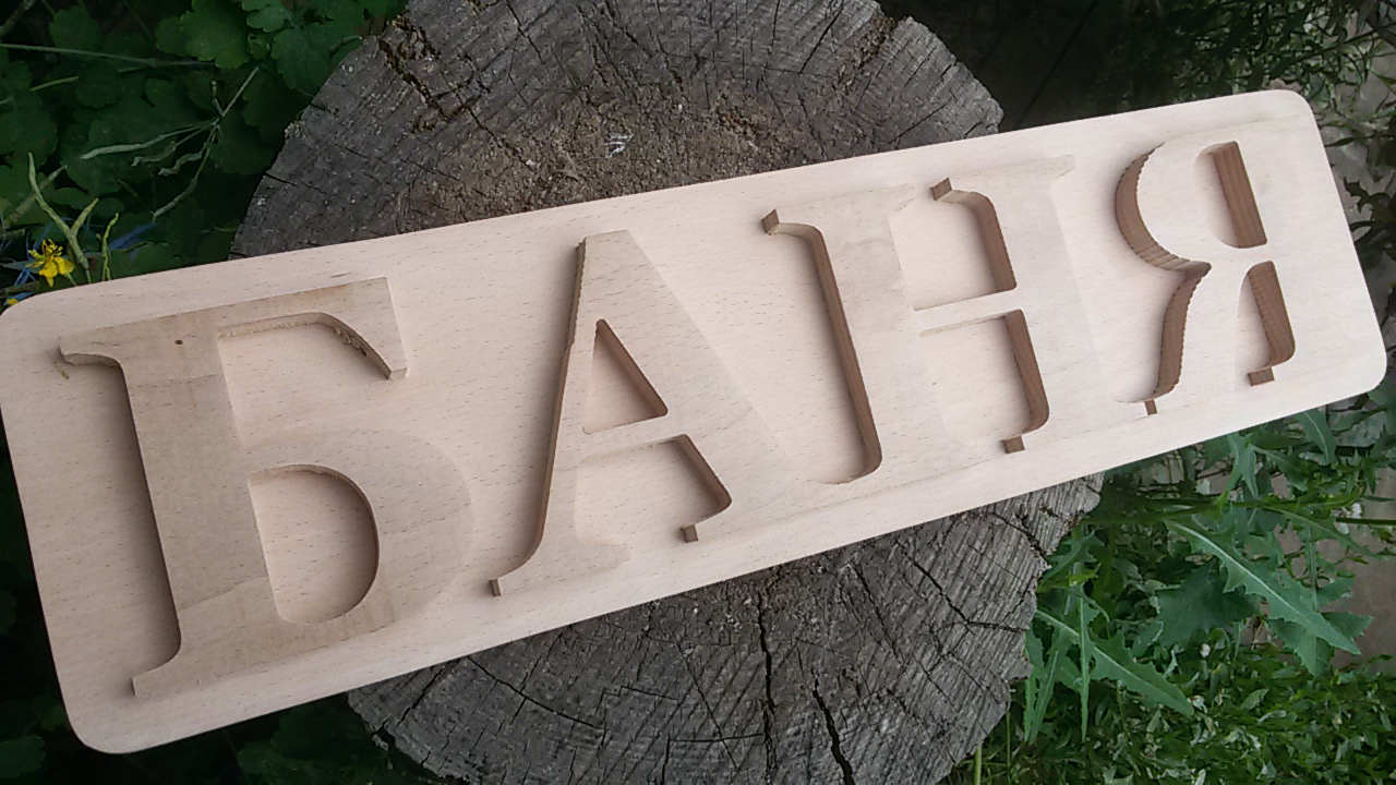

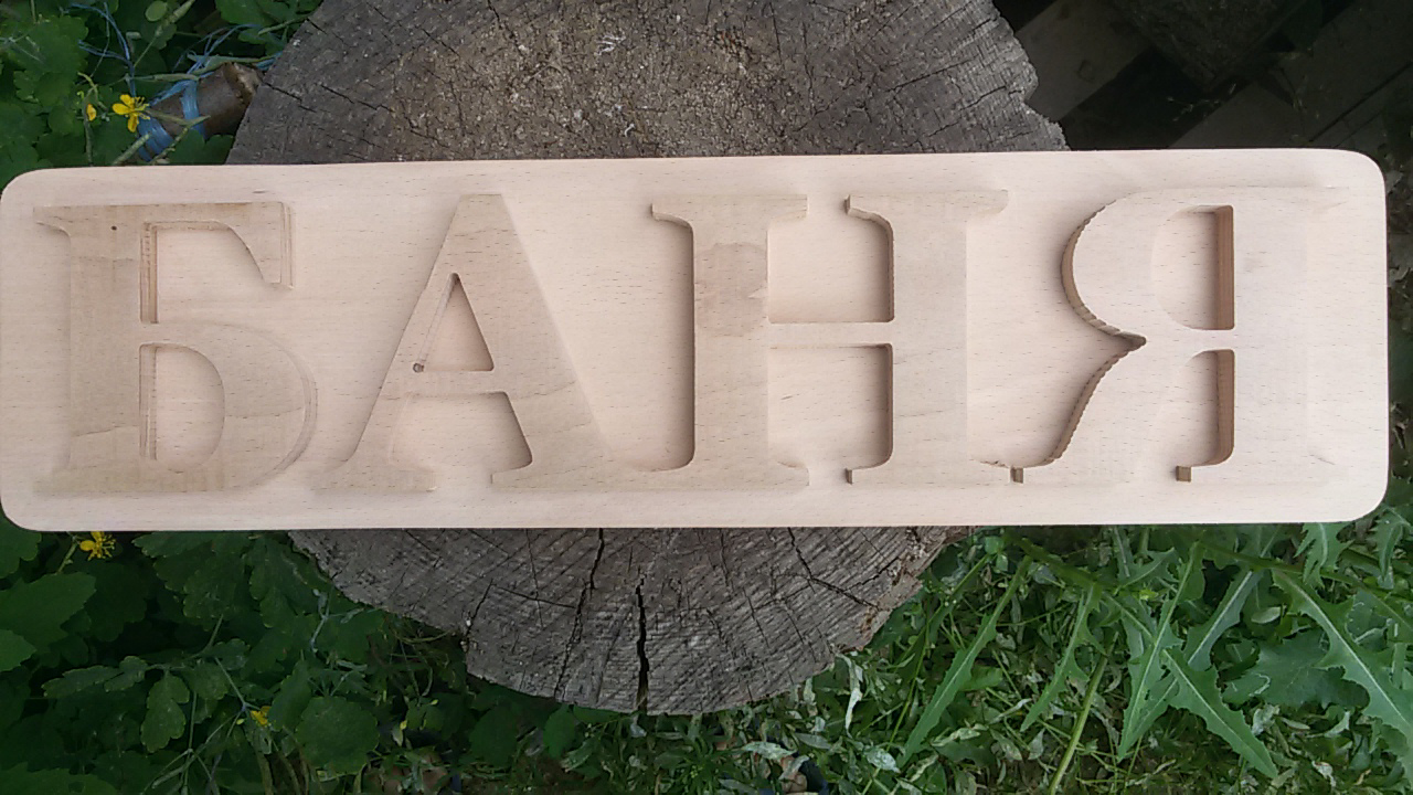

Продолжение темы..
Бук доска,снимал 10мм. Кукуруза 2.75. Подача 1000мм/мин.

maxx2000
Сообщения: 101
Зарегистрирован: 06 май 2016, 20:23
Репутация: -98
Откуда: Орел
Re: Станок по дереву 900*430*150
Сообщение maxx2000 »
А чистовой проход по контуру кто будет делать? Адмирал Иван Фёдорович Крузенштерн?

Сообщение irbis »
Проход по контуру был, но с небольшим смещением по Х как мне показалось. Два варианта у меня почему так получилось.
1. По ходу работы оказалось что фреза может проехаться по одному из прижимов для заготовки. пришлось его немного ослабить и чуток переместить - может это и сыграло..
2. Или это ошибка в размерах фрезы в доли миллиметра.
rage
Сообщения: 996
Репутация: 621
Откуда: МО
Сообщение rage »
Буква А с косяком, верхняя треть. Похоже на пропуски шагов.

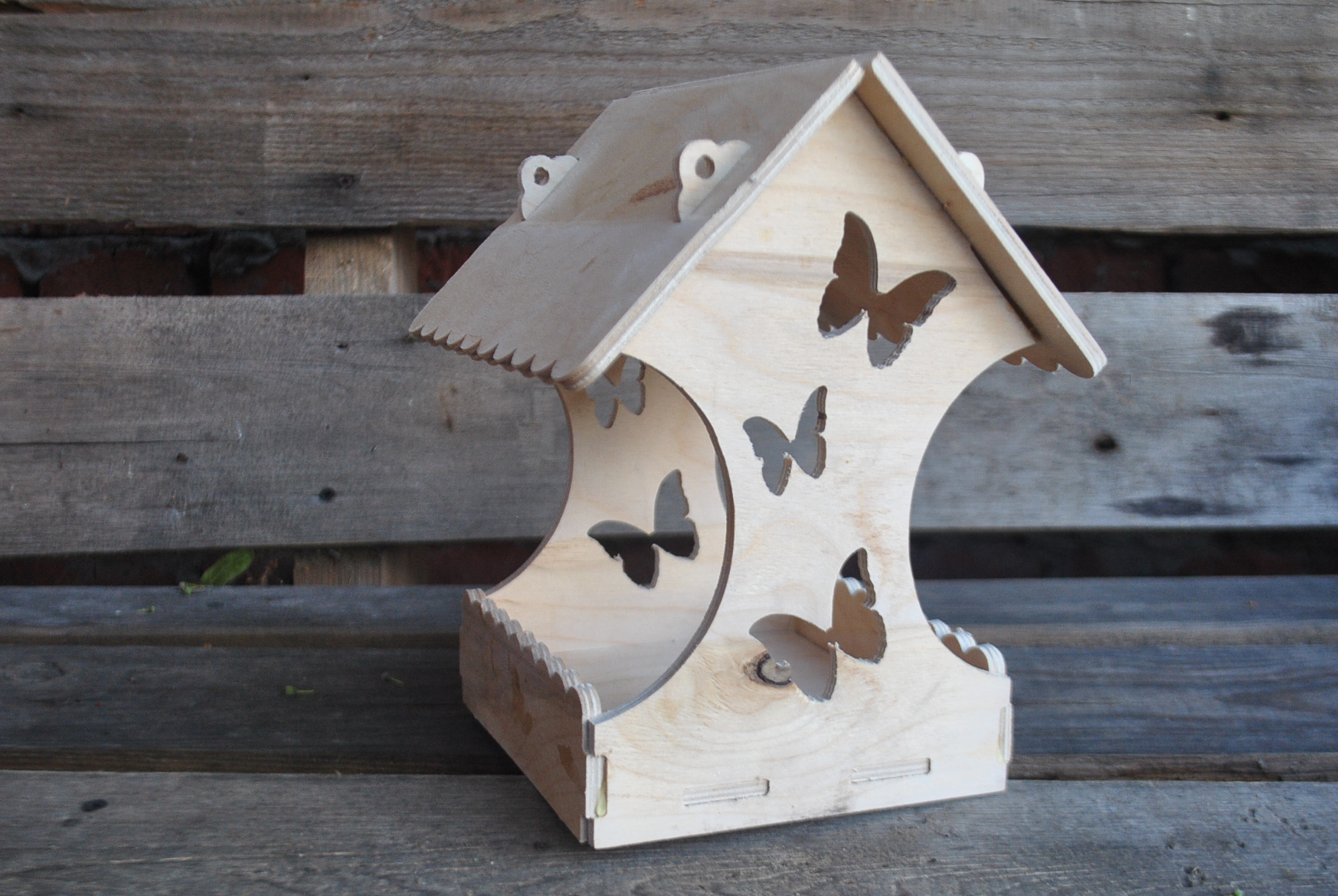

Фанера 6мм. Подача 1000мм/мин. Адаптировано с чертежа для 4мм фанеры.
DSC_1788.jpg (2394 просмотра) <a class='original' href='./download/file.php?id=85037&sid=ebfd0ac12e8b9dc2266774ee01bc91d3&mode=view' target=_blank>Загрузить оригинал (1.42 МБ)</a>
