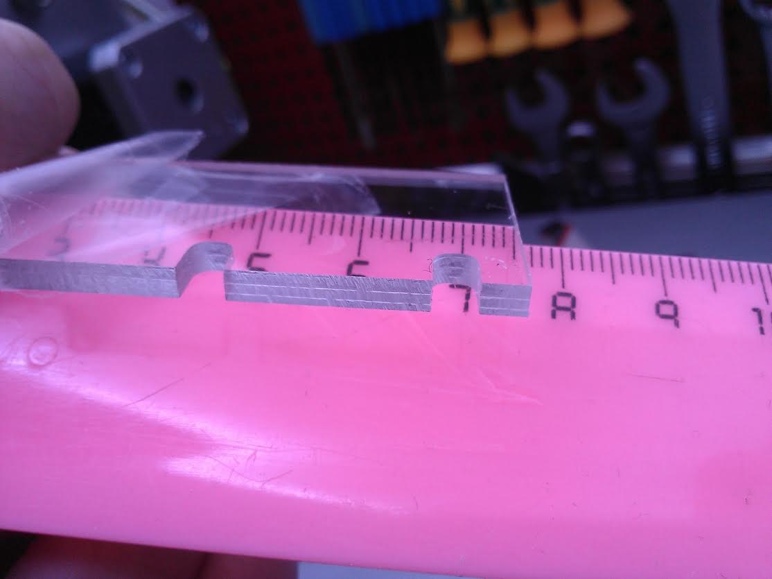

Ну вот вчера делал держалку для разделочных досок, оргстекло толщиной 3 мм, резал в 3 захода, с углублением на 1 мм.
57cf4714-cfe5-4c0c-9c79-d4569eaea85c.jpg (3225 просмотров) <a class='original' href='./download/file.php?id=75021&mode=view' target=_blank>Загрузить оригинал (39.02 КБ)</a>
Подставил линейку, что-бы было видно полосы 3-х проходов, но реально пальцем не чувствуется, пробовал резать сразу с углублением на 3 мм, режет так-же нормально.

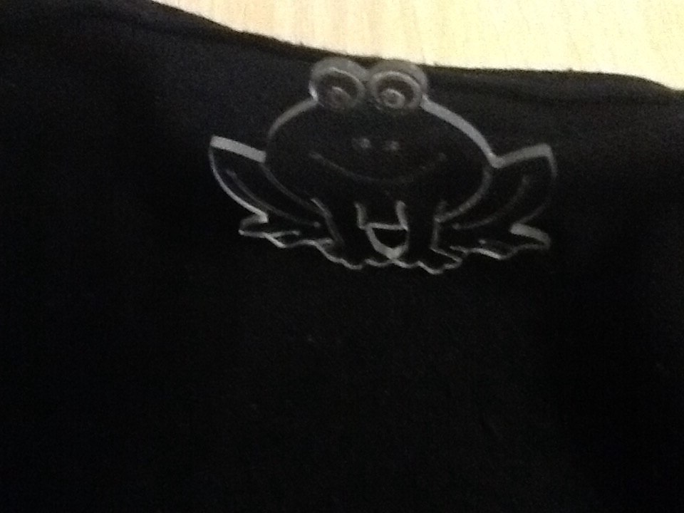

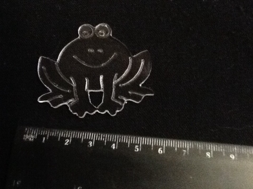

Прошёл тест модернезированного 3D принтера в фрезер! Результатом доволен! надо обучаться и эксперементировать (да простят меня соседи). Перехожу к проектированию нового станка, с мощной рамой и сменной головой!)
