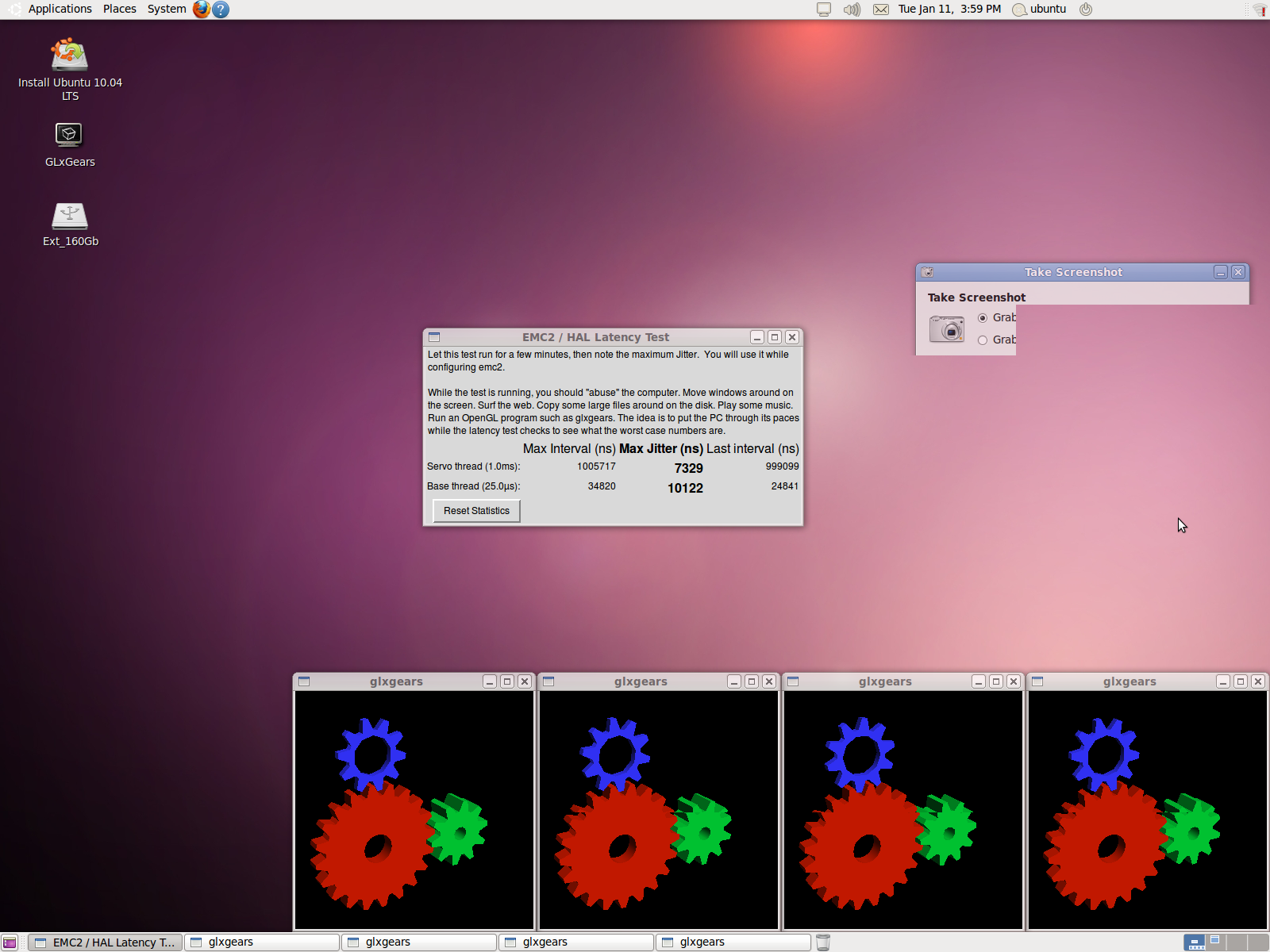

Gromwm
Краткая характеристика: FOXCONN D41S, Intel Atom D410 1.66GHz, N10 Family Integrated Graphics Controller
BIOS Setup:
Hyper Threading Technology - disable
ACPI Suspend Type S1 (POS - Power On Suspend)
Гонял под тестом часа 4-5....
Latency:
  • Max jitter Base thread: 10122 ns
  • Max jitter Servo thread: 7329 ns

Скориншот:
Screenshot.png (6847 просмотров) <a class='original' href='./download/file.php?id=3284&mode=view' target=_blank>Загрузить оригинал (613.64 КБ)</a>
Re: latency-tests results
Добавлено: 24 ноя 2011, 09:59
Хороший результат! Долго гонял?
Наверное надо бы начать табличку собирать... Вопрос, какие делать графы?
