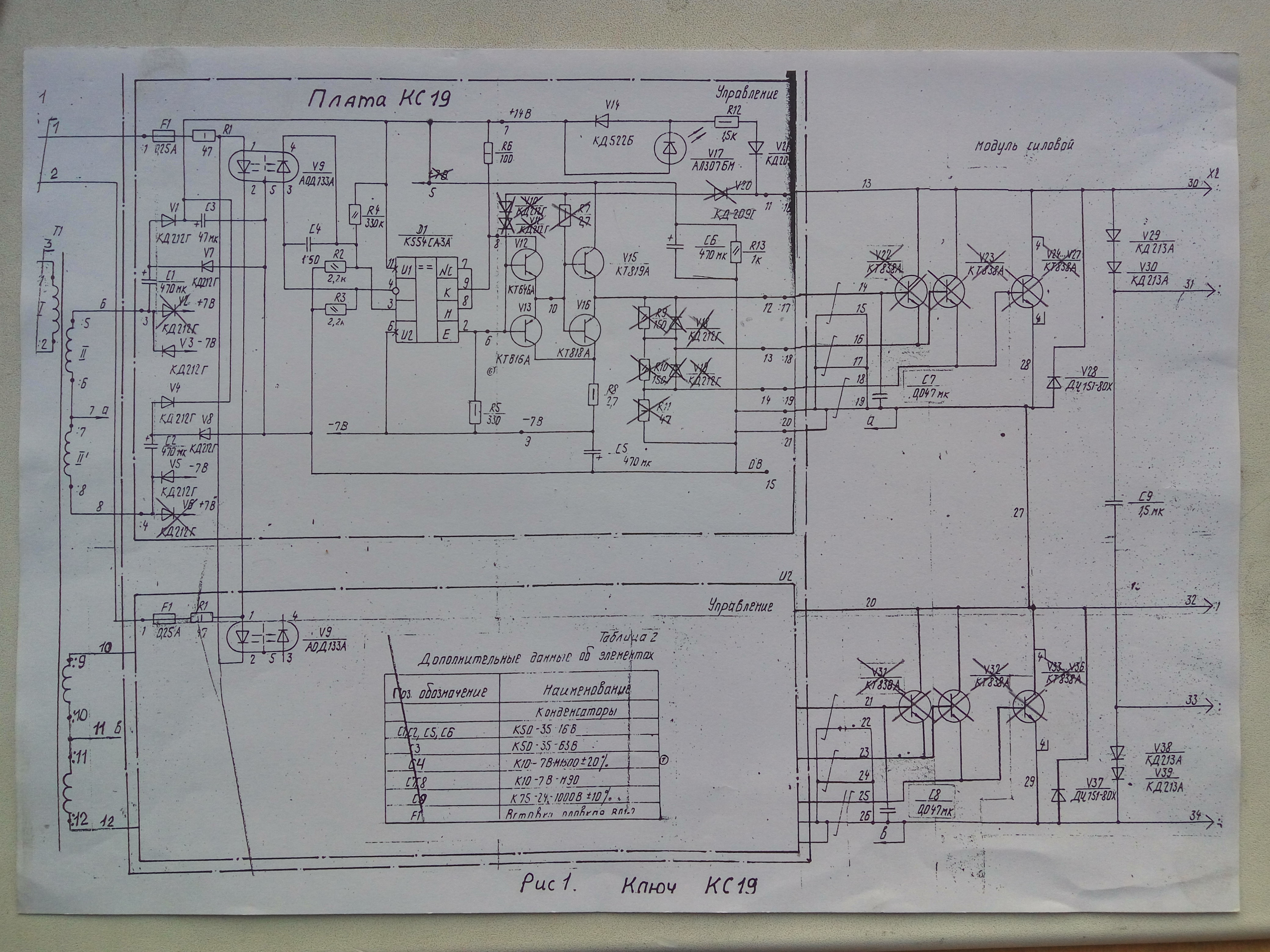

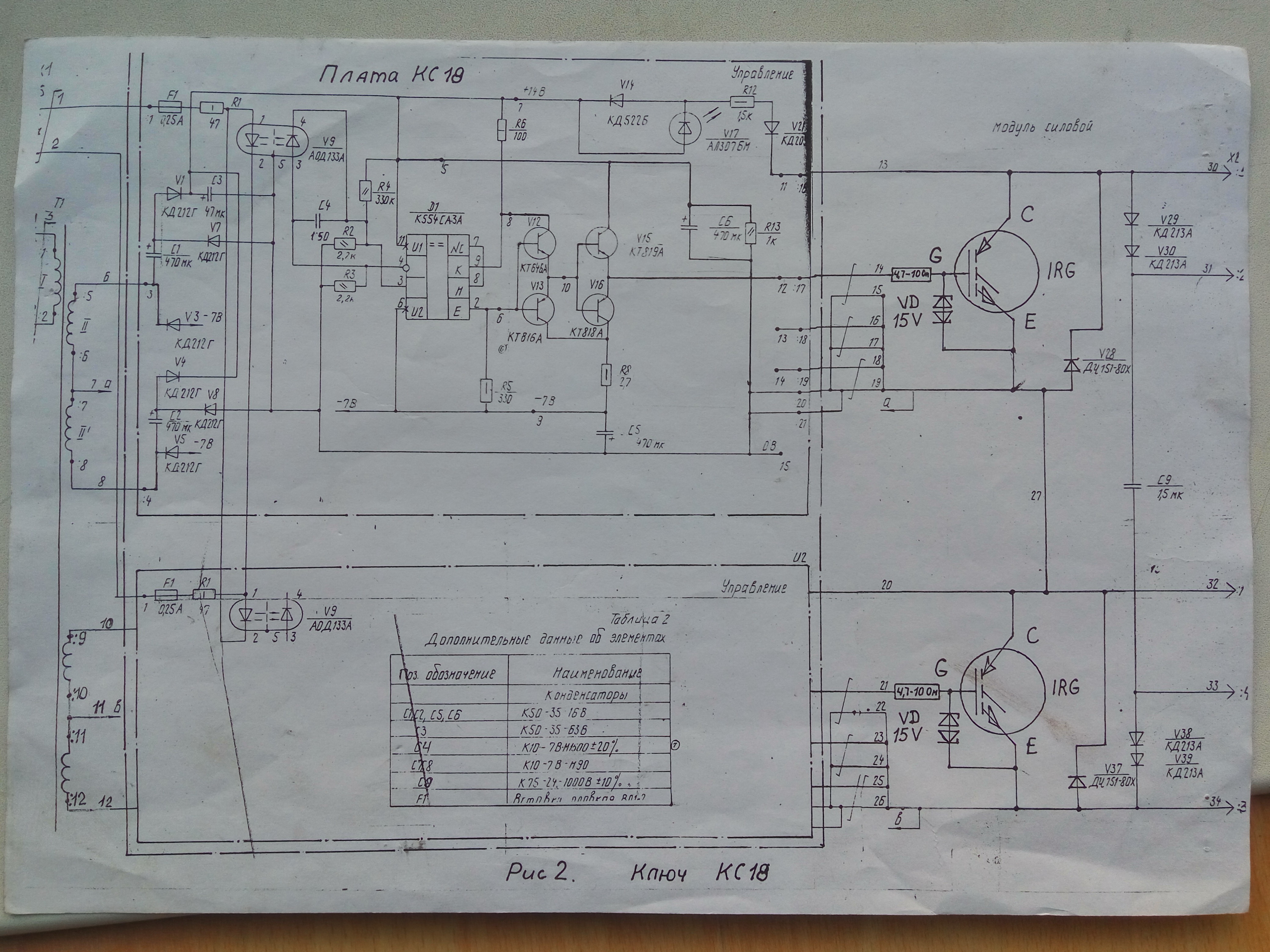

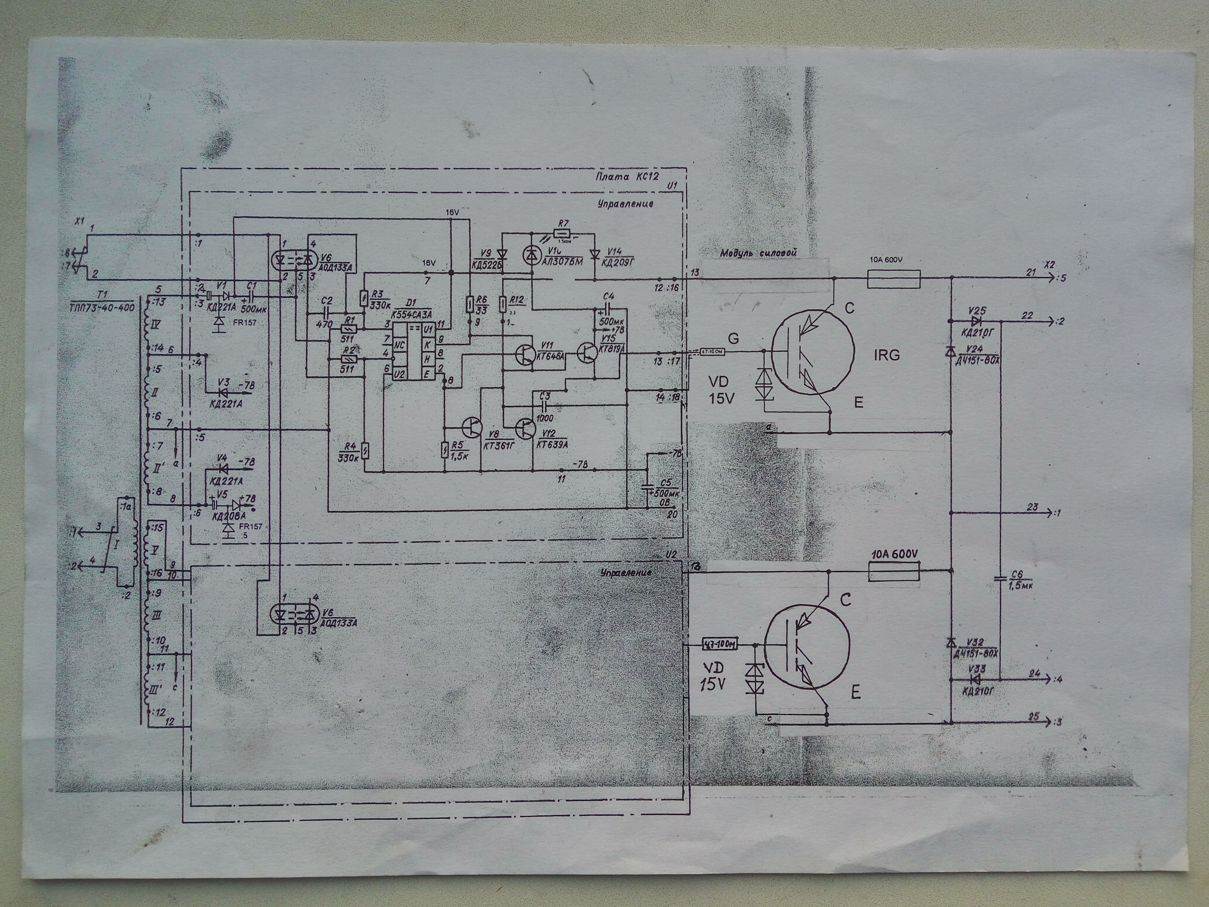

Уважаемый N1X, а не узнаете поподробнее у Вахих специалистов как они ключи на ИГБТ транзисторы модернизируют? схемку может спросите?
Re: 16а20ф3 и размер 2м
Постараюсь сбросить схему в ближ время...
Вот, как-то так:
IMG_20181017_075754_HDR.jpg (6739 просмотров) <a class='original' href='./download/file.php?id=148486&mode=view' target=_blank>Загрузить оригинал (2.32 МБ)</a>
IMG_20181017_075833_HDR.jpg (6739 просмотров) <a class='original' href='./download/file.php?id=148487&mode=view' target=_blank>Загрузить оригинал (2.05 МБ)</a>
IMG_20181017_075930_HDR.jpg (6739 просмотров) <a class='original' href='./download/file.php?id=148488&mode=view' target=_blank>Загрузить оригинал (2.4 МБ)</a>
Ключ: IRG4PSH71U

Если силовой ключ с обратным диодом взять, то можно и ДЧ выкинуть, ключ ещё легче будет.
