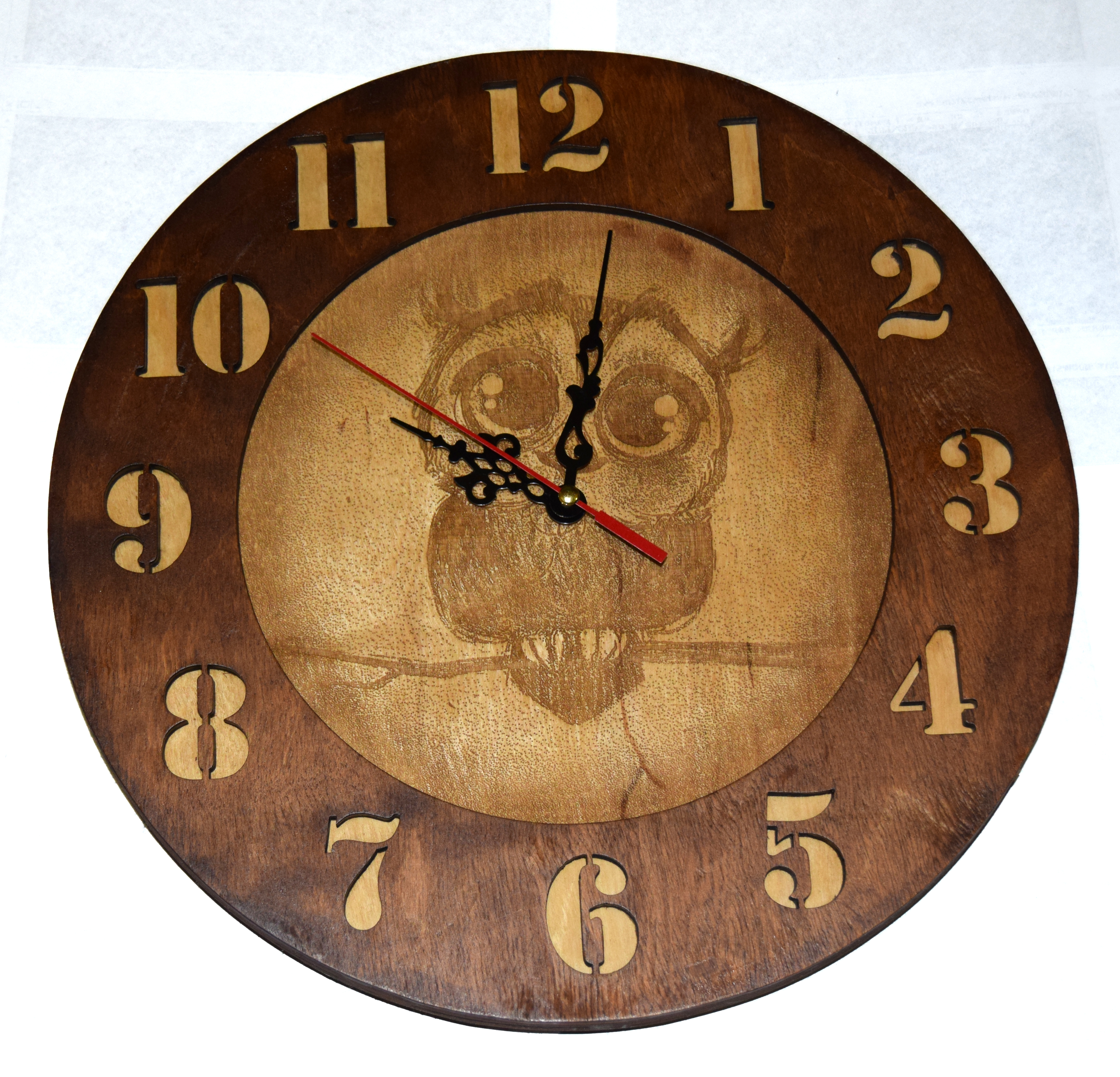

Добавлено: 07 мар 2016, 22:22
Terminator
нарезал подарочков
DSC_0022.jpg (3284 просмотра) <a class='original' href='./download/file.php?id=74377&sid=1fe22c22f0784b4b8f860e2ed8d15188&mode=view' target=_blank>Загрузить оригинал (7.51 МБ)</a>
режет конечно плохо, это не 80 ватт, но лобзик всё равно отдыхает)))
Гравировка всё так же криво, на данный момент пробовал делать длину шага круглым числом 20мкм - не помогло, контроллер показывает координаты те же самые до и после гравировки, но физически есть отклонение у начальной точки, потом попробовал выставить шаг 1:1, и вот тут я услышал что-то типа: вжжжж-вжжжж-вжжжж- быдыдыщ -вжжжж и тд. думаю, этот периодический быдыдыщ - следствие того бага, который и отклоняет мою картинку. по звуку похоже на резкую остановку оси.
