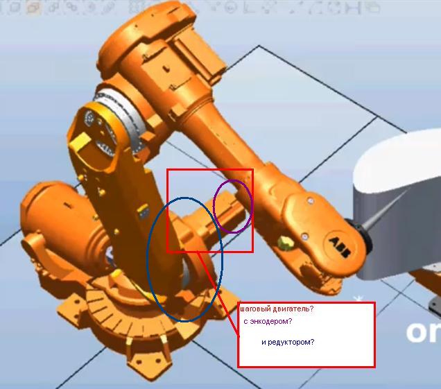

Сайтец интересный нашелhttp://www.onuryildirim.net/en/
И видео с ленты на тюбике
https://www.youtube.com/watch?v=iVgKxs1r5G0

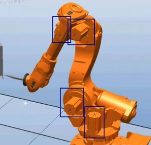

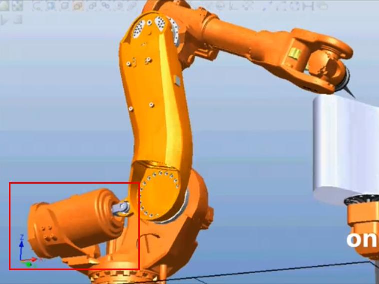

обратите внимание:
момент №1: двигатели осей C, D и E - расположены на суставе С.
Если я правильно понял - это сделано чтобы "не создавать сильный рычаг"/"уменьшить рычаг" на ось А и В.
Интересно как они передают вращательный момент на сустав? Посредством чего?
Теперь я понимаю почему форма сустава B-C такая странная
- это для того чтобы сместить(уравновесить) центр тяжести сустава С

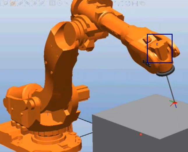

момент №2: для одной из осей B или A используется явно мощный шаговый двигатель, с энкодером и редуктором... а вот что это за дура подключена к оси А (или B - не понятно) ?

нет это не двигатель оси А, потому что двигатель оси А вот:Гармонист писал(а):может это двигатель оси А?

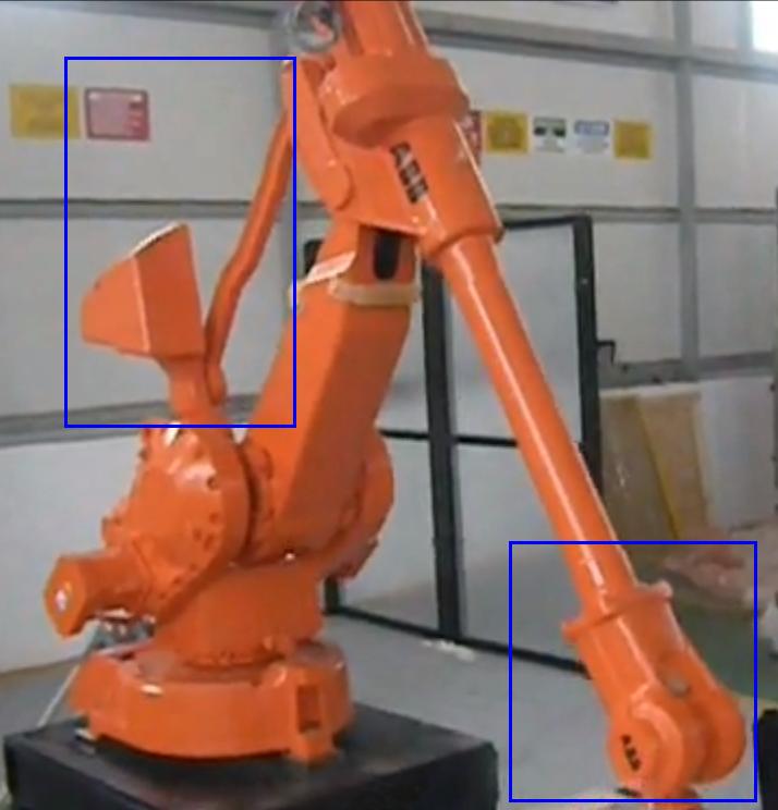

что любопытно что физическая реализация несполько отличается от виртуального прототипа.
Обратите внимание на дополнительный ... рычаг(?) В-С и на изменение в расположении двигателя Е...

Re: Станок с ЧПУ 2го поколения типа "Рука"
Рычаг для жесткости. Ее явно не хватало
Возможно, и противовес.
Еще хочу обратить внимание: робот весьма большой и относительно жесткий, а режет всего лишь пластмассу.
Зато Tricept PKM спокойно режет сталь.
Вполне возможно, что это тот же "противовес", вместо которого поставили рычаг. Возможно, там внутри стоит сжатая пружина. А возможно, это и пневмо цилиндр, для помощи основному двигателю...Гармонист писал(а):что это?
Кстати, если найти хороший редуктор, у которого выходной вал будет в мощных подшипниках и будет выходить с двух сторон, то может быть будет можно повесть весь сустав прямо на вал этого редуктора, это получится жестко и точно, и не придется городить свою конструкцию. Похоже, что именно так сделано на той руке для сварки.

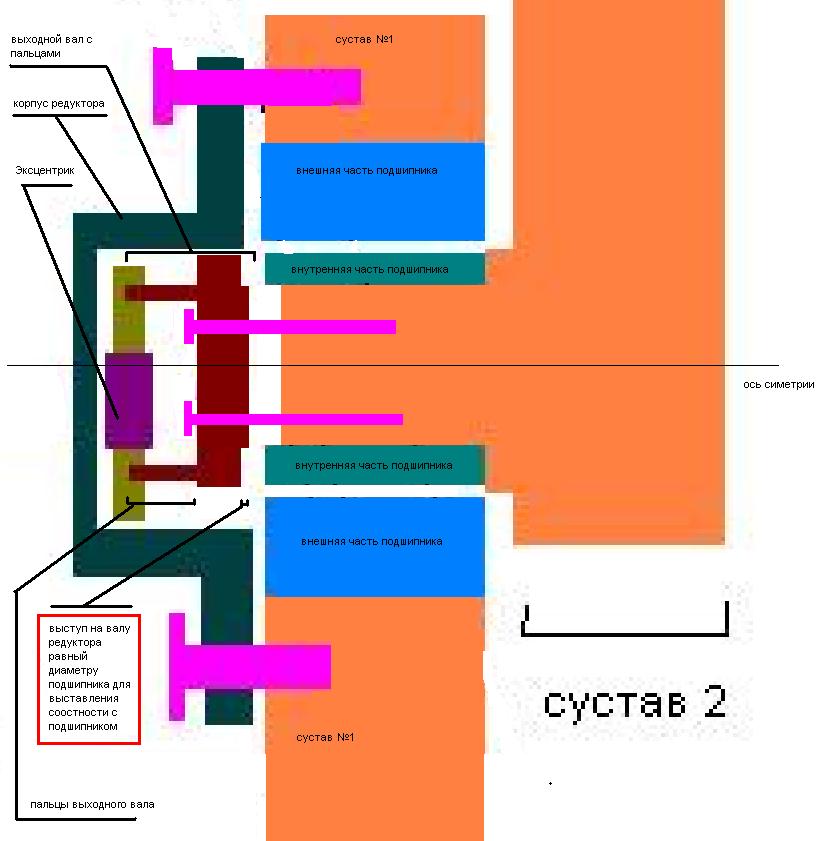

На моем чертеже 1 "сопряжения суставов" - сустав №2 как раз висит на корпусе(по моему - даже лучше чем на валу) редуктора.Nick писал(а):повесть весь сустав прямо на вал этого редуктора
А сустав №1 является как бы прокладкой с подшипником между внешним корпусом редуктора и суставом №2.
По сути то же самое что ты предлагаешь, только подшипник не внутри редуктора, а снаружи.
Обрати внимание - внутренние болты(два посредине) используют крышку редуктора как шайбу(кольцо) с стягивают сустав с подшипником в единое целое, так что люфтов там вообще не останется!
Сам подшипник так же жестко "вшит" в сустав №1. Так что там тоже не останется люфтов.
Остаются ЕДИНСТВЕННЫЕ люфты на самом подшипнике. Т.е. люфт между внутренним и внешним кольцом подшипника.
И люфты от прогиба суставов - т.к. все материалы имеют свойство прогибаться
(можно попробовать использовать металло-керамику)
какие люфты я не увидел?
Если бы еще редуктор был беззазорным и абсолютно жестким... да и подшипники имеют свою жесткость.
Проблема в том, что все деформации в руке умножаются многократно, благодаря длинным рычагам.
Проблема сделать обычный станок достаточно жестким, а здесь жесткость заведомо будет раз в 10-15 ниже.

Не умножаются, а складываются. Давайте не будем пессимистами.PKM писал(а):Проблема в том, что все деформации в руке умножаются многократно, благодаря длинным рычагам.
Этого не требуется т.к. в моем чертежи сустав 1 крепится к суставу 2 через подшипник. Редуктор служить только для передачи вращения цепляясь корпусом к суставу 1, а валом к суставу 2. Другими словами редуктор только внешний фактор и его люфты - роли не играют.PKM писал(а):Если бы еще редуктор был беззазорным и абсолютно жестким...
это конечно задача(наверное - нерешаемая).PKM писал(а):да и подшипники имеют свою жесткость.
Т.к. подшипник служит соединителем суставов, то именно он играет ключевую роль.
И именно его(подшипника) люфты - наиболее критичны, а заменить его нечем.
Он обязательно будет присутствовать - пусть даже в составе деталей.
Что снова нас подталкивает к идее компенсации люфтов "налету".
Меня чесно говоря удивляет, что все уверены что конструкция этого станка НА МНОГО менее жесткая и более люфтовая чем типового портальника.
У этого станка общая жесткость будет равная сумме прогибов всех суставов + сумма люфтов всех 5ти подшипников. Все.
Безусловно, за счет рычагов - люфты материала(прогиб материала) сустава увеличиваются, но ведь - увеличиваются не бесконечно!
Люфт подшипников так же гуляет от нуля до определенного предела.
Можно использоваться усиленные подшипники для уменьшения люфтов.

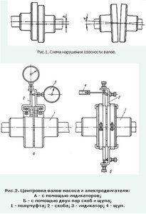

Я планирую редуктор сделать сам. При этом вал редуктора планирую сделать с круглым выступом диаметром соответствующий внунтреннему диаметру подшипника.
Вот так примерно... Понятно что выставление соосности не понадобится(на практике будет видно).
На счет выставления соосности на сайте http://el-dvigatel.ru/centrovka
нашел интересные( И ДЕШЕВЫЕ!) способы выставления соосности:

Чего-то не понял, почему здесь не надо выставлять соосность?Гармонист писал(а):Метод без выставления соосности между редуктором и подшипником
Дело не в том, что их будет сложно соосно поставить, а в том, что будет сложно соосно закрепить.
Редуктор, да еще силовой, да еще с маленькими люфтами будет оооочень сложно (=== не возможно) сделать в домашних условиях! Это самая ответственная часть, от которой будет зависеть 80% точности и надежности станка, а может и больше. ты же не делаешь шаговые двигатели самостоятельно!
