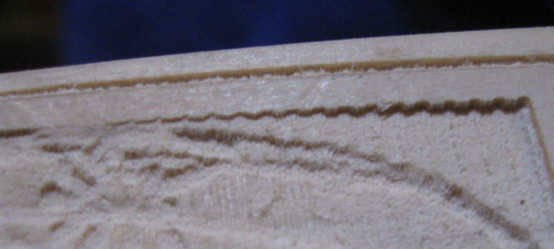

Проба 2:
увеличил качество и поменял ориентацию вырезания.
сразу после вырезания (11282 просмотра) <a class='original' href='./download/file.php?id=3403&mode=view' target=_blank>Загрузить оригинал (81.7 КБ)</a>
Теперь строки идут с осью Y и сразу проявилась неточность этой ось
полосы которых быть не должно... (11282 просмотра) <a class='original' href='./download/file.php?id=3404&mode=view' target=_blank>Загрузить оригинал (93.18 КБ)</a>
край должен быть ровным, а не волнистым... (11282 просмотра) <a class='original' href='./download/file.php?id=3405&mode=view' target=_blank>Загрузить оригинал (62.15 КБ)</a>
даже после шлифовки полосы не ушли, т.к. слишком высокие...

Re: Станок с ЧПУ из деревянных досок своими руками
Добавлено: 14 дек 2011, 12:03
Гармонист
Nick писал(а):Жесть! Как соседи это выдержали? :hehehe:
Слава Богам - нормальная звукоизоляция, + паркет, + обкладывал станок пенопластом от монитора, чтобы шум не распространялся, + под станок подложил коврик, чтобы он вибрации гасил...
В результате во 2й комнате можно легко спать, пока идет процесс...
Nick писал(а):Проблем со станком не возникало?
От вибраций раскрутилась гайка, но это была не важная гаечка... )))
больше всего шум создавал мой гравер, а не двигатели... Захотелось сменить гравер... узнавал про Кресс - сказали что от него шум не уменьшится...

проба по дереву (липа) (10715 просмотров) <a class='original' href='./download/file.php?id=4262&mode=view' target=_blank>Загрузить оригинал (161.32 КБ)</a>
если будете сравнивать между собой пробу по пенопласту и по дереву, то обратите внимание на разницу в размерах.
По дереву ширина рисунка ~90мм, а пенопласт ~190мм почти в 2 раза больше. И фрезы разные.
Так как можно избавиться от налипания стружки на фрезу? Фреза вроде не нагревается...
Вначале час вырезал - не было проблем(по крайней мере - не заметил), а во 2м заходе сразу...

Красиво! Интересно, почему по дереву фактура лучше видна?
По фрезе правильного гворят, для пенопласта лучше брать что-то с 1 или двумя режущими кромками. И обороты можно не очень большие ставить. Скорее всего у тебя пенопласт плавился и налипал на фрезу. И подачу максимальную ставить.
Сколько всего по времени заняло вырезание? И сколько проходов делал?

Nick писал(а):Интересно, почему по дереву фактура лучше видна?
так говорю же - другая фреза. На фотке http://cnc-club.ru/forum/download/file. ... &mode=view она слева.
