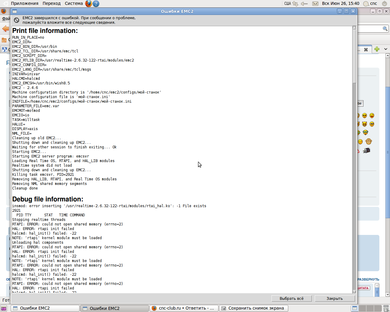

Помогите!!
запускаю программу а она мне выдает это окно и закрывается
Снимок.png (8109 просмотров) <a class='original' href='./download/file.php?id=1649&mode=view' target=_blank>Загрузить оригинал (171.69 КБ)</a>

валера нужно вставлять не картинку, а весь текст. Внизу окна есть кнопка выделить все, потомс CTRL+C и вставляете на форум.
Re: FAQ по EMC2 LinuxCNC
Такое ощущение, что не запущено ядро с поддержкой RTAI. Как ты ставил EMC2? Какое ядро выбираешь при загрузке системы?

Аftaev извини не знал поэтому сделал фото(теперь буду знать)... после нескольких перезагрузок емс все таки запустился (я подключил его к станку покатал не много вроде ни чего) но постоянно при загрузке вылетает внизу красная надпись что RTAI не запущен.
как понять какое ядро? это что какую надпись при загрузке системы или я ошибаюсь :?
EMC2 без RTAI не запустится вообще. Скорее всего вылетает окно, что превышен интервал base thread. Ты latency test запускал? Какой получился max jitter и какой ты настроил base thread?
Чтобы посмотреть запущенное ядро в консоли пишешь uname -a . Ядро выбирается при загрузке, нужное тебе содержит в названии RTAI (их там два, тебе нужно то, которое без recovery mode).
