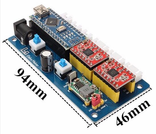

Три - многовато, надо в среднем 1.5, т.е. то 1, то 2...selenur писал(а):Ниже в комментариях есть фотка с шилдом под нано, даже
Борюсь за кол-во проводов и места
Думаю пока.

За количество проводов - не понял. Разве не на печатной плате хотите сделать?SVP писал(а):Борюсь за кол-во проводов и места .

Не хочется ничего разводить, травить, паять, не целесообразно экономически.yurayerz писал(а):За количество проводов - не понял. Разве не на печатной плате хотите сделать?SVP писал(а):Борюсь за кол-во проводов и места .
Хочется взять готовую дуину, готовую плату драйвера и соединить.
Написать простенький скетч и засунуть в конечное устройство. И забыть
В варианте с шилдами лишних проводов не болтается, и всё в общем довольно удобно собирается-разбирается.
В варианте с "нано", придется как-то это всё оформлять цивильно. Хотя, наверное это у меня просто перфекционизм попер,
припаяю каких-нибудь проводов с разъемами тоже, и буду соединять. Или даже обожму.

Да, с шилдами оно удобнее будет. Шилды для UNO более распространены и доставаемы. Под нано и про мини тоже есть, но поискать придется, на том же Али.
Еще один момент - для ардуин и DRV8825 нужен источник питания 5В (кроме питания ШД). При подключении к компу они питаются от усб. Если собирать автономно - надо еще вторичный источник 5В городить. Либо импульсный DC-DC, либо линейный стабилизатор.

Да вот же оно!Минимально необходимый набор компонентов присутствует - ардуина нано, 2 драйвера, вторичный источник питания. Никакого колхоза с проводами! Останется только вызвонить - с каких ног ардуины китайцы степ/диры на драйвера завели, кнопки припаять, разработать и залить скетчик. Может даже задействовать 2х-контактные разъемы "Laser" и второй (не разобрать надпись) для подключения кнопок.SVP писал(а):Три - многовато, надо в среднем 1.5, т.е. то 1, то 2...
Не пойму, что за кнопочные выключатели присобачены? Один, вроде, выключатель питания. А второй? И зачем там три разъема для ШД при двух драйверах?
